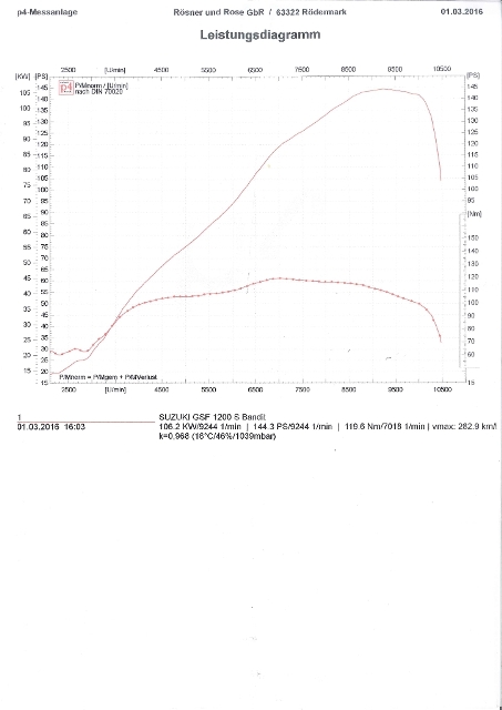

Der Akra hinkt einfach seinem Namen hinterher ..... vor kurzem bei einer Bandit K6 mit V-Kit, Kopf und Kanalbearbeitung, Bodis und Sport-Nockenwellen.
Kein K&N ... Standart Suzukiluftfilter !
Leistungsmessung Herr Luig web GSF1200 Kopf-Nocken-Bodis-web.jpg (101.58 KiB) 5422 mal betrachtet
Der V-Kit besteht ebenfalls aus 100% Serienteilen, kann alles bei Suzuki bestellt werden, wobei die Nocken aus Seriennocken bestehen aber umgearbeitet wurden.

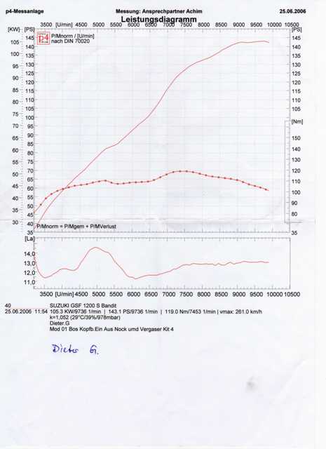

Hier nochmal eine Messung von einem Freund von mir.
Aber mit BOS Endschalldämpfer an bzw. in einer 2003er Bandit.
Bandit 1200, Kopf und Nocken Dieter Web.jpg (22.63 KiB) 5421 mal betrachtet
Das Abgas bzw. die Vergaser wurden nochmal leicht verändert, davon habe ich aber keine Messung mehr.
Ich habe 3 Ordner voll mit Leistungsmessungen über 20 Jahre Tuning bei uns.

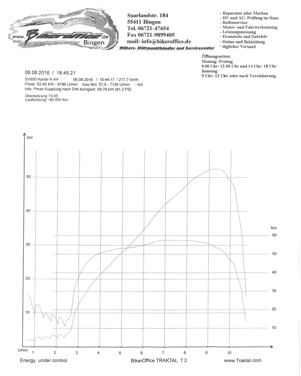

Hier einmal eine Kante mit Serienteilen:
Soweit ich weiß besteht die einzige Änderung darin, dass die angesaugte Luft duch Gladius-Trichter einströmt und natürlich ein SR-Auspuff. Das ganze ist nicht abgestimmt.
SV650 K4N
