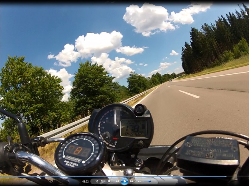

Beitrag von Knubbler » 22.07.2015 21:39
So jetzt passt es endlich :D Nächster Stop, Prüfstand. Danach wird nur noch gefahren.

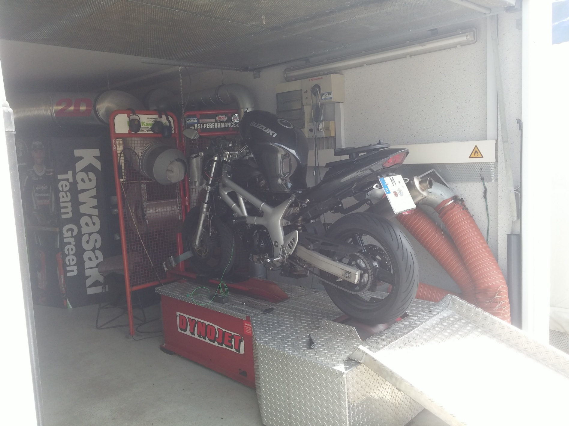

Beitrag von Knubbler » 29.07.2015 21:00
Heute war der große Tag, bin mit der Kiste auf den Prüfstand gefahren.
75,5PS bei 8000 /min und 71,6Nm bei 5800 /min
(Serien Knubbel 71 PS bei 9000/min und 62 Nm bei 7500/min)
Ich bin sehr zufrieden, die Trichter erfüllen ihren Zweck :D

Beitrag von TL-Andy » 29.07.2015 21:44
Und welchen Anteil haben Sharkkrümmer und Akrapott?
irgendwie taugt mir das Diagramm nicht oder ich bin zu doof das zu lesen. Was juckt mich km/h? Ich will zwei Kurven für Drehmo und Leistung in Abhängigkeit zueinander sehen.

Beitrag von Knubbler » 29.07.2015 21:51
Kann ich nicht genau sagen, eventuell haben sie einen Teil an der Leistung, dafür müsste ich einen Vergleich mit der Serienanlage machen. Das deutlich frühere Drehzahl Niveau und das höhere Drehmoment liegt jedoch alleine an dem Motor und den Trichtern.

Beitrag von TL-Andy » 29.07.2015 22:00
Knubbler hat geschrieben:Kann ich nicht genau sagen, eventuell haben sie einen Teil an der Leistung, dafür müsste ich einen Vergleich mit der Serienanlage machen. Das deutlich frühere Drehzahl Niveau und das höhere Drehmoment liegt jedoch alleine an dem Motor und den Trichtern.
Was ich blöde finde, und da ärgere ich mich auch über mich selber, dass selten bis gar nicht die Leistungscharakteristik vor einer Optimirrung festgehalten wird und somit die wahre Auswirkung nicht wirklich im Vergleich ersichtlich ist. Die Leistungsstreueung ist eh schon sehr unterschiedlich ohne den nicht unerhebliche Servicezustand zu berücksichtigen. ;) bier

Beitrag von Knubbler » 29.07.2015 22:16
Das sehe ich genauso, wäre mir in dem Fall auch lieber gewesen. Die 75PS haben jetzt für mich keine 100% Aussagekraft, können auch 77 oder nur 73PS in Wirklichkeit sein. Aussagekräftig wäre nur der Vorher Nachher Vergleich auf dem selben Prüfstand, aber das der Motor ja von 0 aus entstanden ist, ging das leider nicht.
Der Betreiber hätte als Vergleich nur die CUP SV von 2000 gespeichert gehabt und den Vergleich fände ich genauso blöd. Jetzt steht die Kurve eben einfach für sich alleine, mit dem Verlauf bin ich zufrieden und das Drehzahl Niveu entspricht meinen Vorstellungen. Jetzt bleibt noch abzuwarten wie haltbar der Motor auf Dauer ist, wir werden sehen.

Beitrag von loki_0815 » 29.07.2015 22:53
Bitte nicht fallsch verstehen ..... aber denkst nicht das aufgrund des Aufwandes was Du betrieben hast mehr hätte raus kommen dürfen / müssen ?
Schade ist wirklich das es nicht möglich war eine Vorab, bzw. Serienmessung machen zu können.
Leistungskurve ist schön, haste auch ne Drehmomentkurve ?
Geb doch mal eine Gesamtübersicht über deine Änderungen.
Daumen hoch für deinen Einsatz, hätte sich nicht jeder getraut.
Außerdem freut mich das dein Motor läuft ... egal wieviel Leistung dieser hat. ;) bier :ACK:

Beitrag von hannes-neo » 29.07.2015 22:57
Alle Achtung, Vorhernachhervergleich hin oder her, die 71,6Nm sofern sie denn stimmen sind ziemlich kräftig. Mit welcher Sekundärübersetzung fährst du?

Beitrag von Schumi-76 » 29.07.2015 23:10
Alle Achtung; va. das höhere Drehmoment bei niedrigerer Drehzahl macht sich sicher gut bemerkbar. :top:
Schade ist dass die beim Ausdruck auf der X-Achse die Geschwindigkeit verwendet haben, so kann man das Diagramm nur schlecht mit der Serie vergleichen.

Beitrag von Knubbler » 29.07.2015 23:11
loki_0815 hat geschrieben:Bitte nicht fallsch verstehen ..... aber denkst nicht das aufgrund des Aufwandes was Du betrieben hast mehr hätte raus kommen dürfen / müssen ?
Wenn ich ehrlich bin, dann bin ich positiv überrascht, hätte gedacht dass durch das frühe Dremoment die Spitzenleistung nicht mehr ganz an die Serie hinkommt, aber ich will mich nicht beschweren :D
Aufwand kann ich jetzt nicht rechnen, ich mach das ja gerne als Hobby, sonst würde ich doch nur mit der Chipstüte vor der Glotze sitzen :wink:
Ich erstelle morgen mal ein Excel Diagramm in dem die Drehzahl und automatisch auch das Drehoment eingezeichnet ist.

Beitrag von loki_0815 » 30.07.2015 0:00
Der Dynojet 150 gibt doch auch Drehmoment aus, poste die Drehmomentkurve doch bitte mal.
