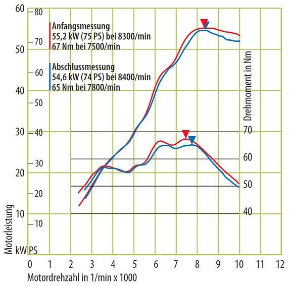

Da möchte ich auch noch meinen Senf dazu abgeben. Hier die Messung vom Motorrad Dauertest:
Die Absolutwerte sind jetzt mal dahingestellt, aber was man ganz deutlich sieht ist der wellige Leistungsverlauf, der von dem starken Drehmoment Einbrauch her stammt. Die Gladius hat eine noch geringere Ventil-Überschneidung als die SV, sicher den Euro3 Abgasvorschriften geschuldet. Wenig Überschneidung macht den Motor aber unempfindlicher gegenüber Änderungen in der Abgasanlage. Denn der Sog kann die Einlass Resonanz nicht mehr so stark antriggern, bzw. es auch nicht schlechter machen. Demnach denke ich nicht dass der Knick im Drehmoment vom Auspuff her stammt. Möglich wäre eine Resonanz im Einlasstrakt, dass die negativ gespiegelte Druckwelle sich vom Gummi "Ansaugtrichter" bei dieser Drehzahl weit weg vom Einlassventil befindet. Müsste man mal durch rechen.
Jetzt zu meiner eigentlichen Theorie, es liegt am modernen Euro3/Flüsterleise Mapping. So wie viele modernen Moppeds in diesem Bereich einen Knick deshalb haben. Ich bin gerade dabei die Kennfelder der Gladius auszulesen und danach auszuwerten. (Wenn Dich das interessiert, kann ich Dir gerne über das Ergebnis Feedback geben oder Du liest einfach in dem Forum dort mit)
Im Endeffekt würde sich dieses Problem mit einem PC V mit Ignition Modul sauber lösen lassen, denn die Teile sind super und nicht nur "Geldzieherei"

Was bringt das? Mit Powercommander darfst Du nicht auf der Straße fahren und auf der Rennstrecke spielt der Bereich der ersten Delle überhaupt keine Rolle und die Delle bei 6-7000 ist doch sehr gering. Da wäre es doch eher interessant obenraus mehr Drehmoment zu haben, damit die Leistungskurve nicht so abflacht. Lässt sich das mit PC machen oder brauchst Du dafür andere Nockenwellen?Knubbler hat geschrieben:Im Endeffekt würde sich dieses Problem mit einem PC V mit Ignition Modul sauber lösen lassen, denn die Teile sind super und nicht nur "Geldzieherei"

Was ein PC bringt? Du kannst die Einspritzmengen und den Zzp in allen Lastzuständen verändern/optimieren und dadurch verschiedene Anforderungen umsetzen -> mehr Drehmoment/Leistung, weniger Kraftstoffverbrauch, kritische (Temperatur)Bereiche entschärfen oder auch alles zugleich -> Untere, Mittlere Last macht man mager und oben raus fett. Der Vorteil eines Kennfeldes, es ist Last abhängig. Das geht natürlich nur in dem Rahmen, den die Peripherie zulässt. Sinkt bei zunehmender Drehzahl der Luftliefergrad, dann kann man soviel Einspritzen wie man möchte, das Drehmoment wird nicht weiter steigen können und die Leistung bricht ein.
Einfach nur einen PC einbauen und irgendwelche Maps aufspielen bringt allederings fast nichts. Man braucht jemanden der genau weiß was er tut und einen Prüfstand.
