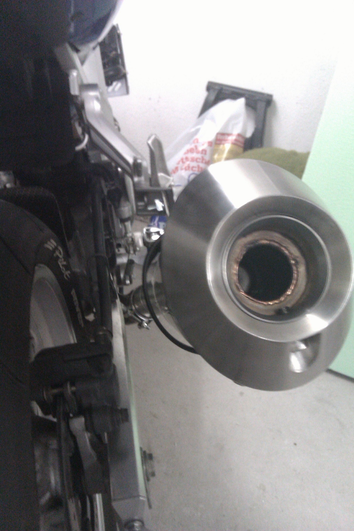

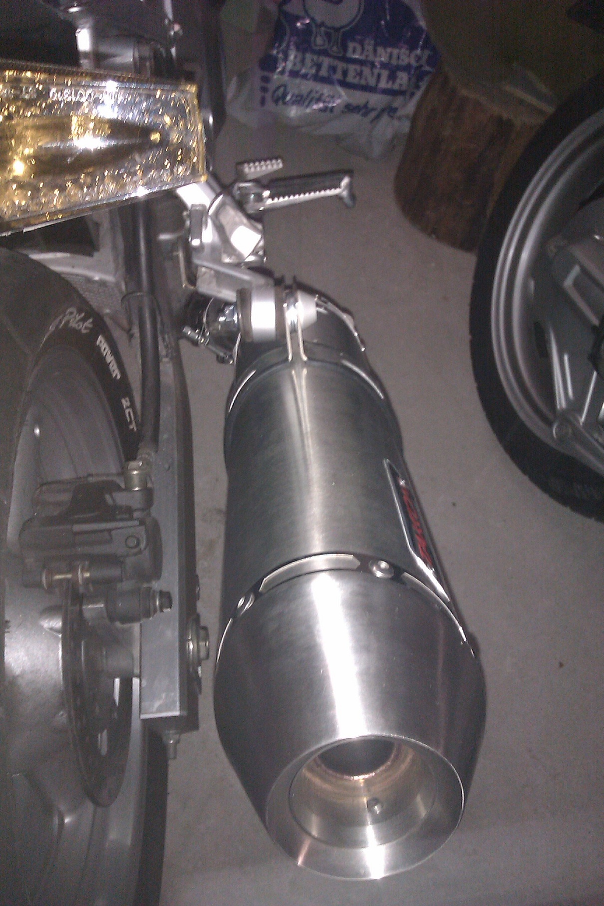

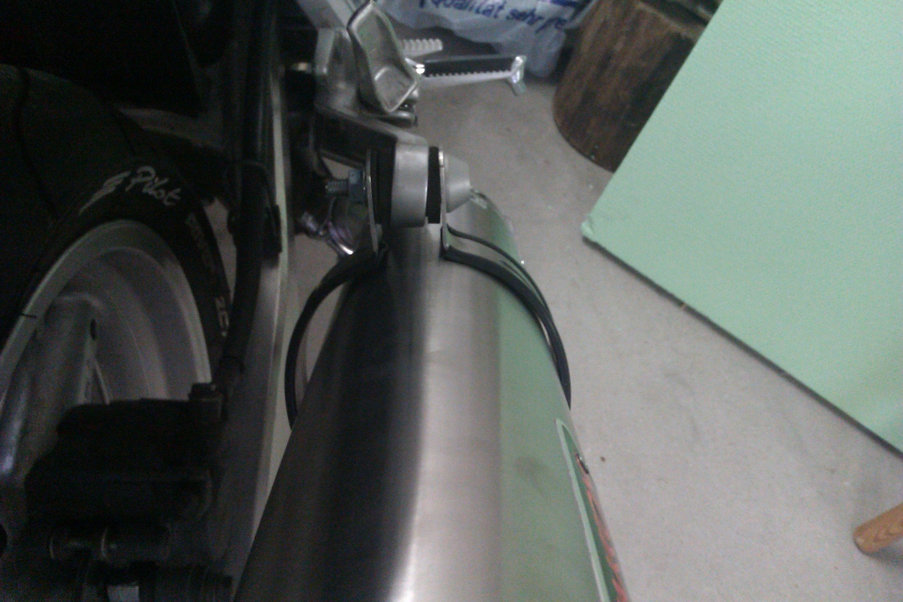

Beitrag von Fradman » 27.11.2011 17:50
hallo,
habe mir bei MO auch einen bestellt und heute montiert. Bin absolut zufrieden mit dem design, der verarbeitung und sound!
allerdings hab ich eine frage an euch. hattet ihr auch probleme mit der schelle ? die ist bei mir VIEL zu groß, ich bin bei der schraube schon total am anschlag und der auspuff hat links und unten noch sehr viel luft (siehe bilder)
lösungsvorschläge oder tipps ? wäre echt super, weil so sieht das einfach sehr schlecht und qualitativ äußerst schlecht aus.

Beitrag von Fradman » 27.11.2011 17:57
MO schrieb mir gerade, innerhalb von eingien minuten (großen Lob nochmal an seine schnelle Kommunikation), dass die Schellenenden zusammen gehören und dann angeschraubt werden und ich nicht noch die halterung dazwischen schrauben muss. hätte man auch selber draufkommen können :roll: :roll: :oops:
meine schuld ! dann wird wohl alles perfekt sein ! hat sich also erledigt, ich schau da gleich mal danach ;)

Beitrag von Fradman » 27.11.2011 18:50
so nach einer kurzen stärkung, nochmal schnell rangemacht: jetzt sitz alles perfekt. tut mir leid für die verwirrung ;)
ein blöder änfanger-fehler !! peinlich .....

Beitrag von JohnnyCash » 28.11.2011 22:23
sind die Unterlegscheiben an der Schelle nötig? sieht etwas ungewohnt aus

Beitrag von Fradman » 01.12.2011 16:38
also ich hab es als nötig empfunden. als ich es ohne gemacht habe, haben sich die schellenenden verbogen. ohne fände ich es auch besser. war nur schnell hingemacht. vlt schau ich mir das nochmal an, wüsste aber nicht, was ich daran noch ändern könnte

Beitrag von Browni » 25.03.2012 9:49
Du könntest die Schelle auch einfach innen am Halter ansetzen, nicht außen. So war der originale auch montiert und sieht meiner Meinung nach nochmal schicker aus...
