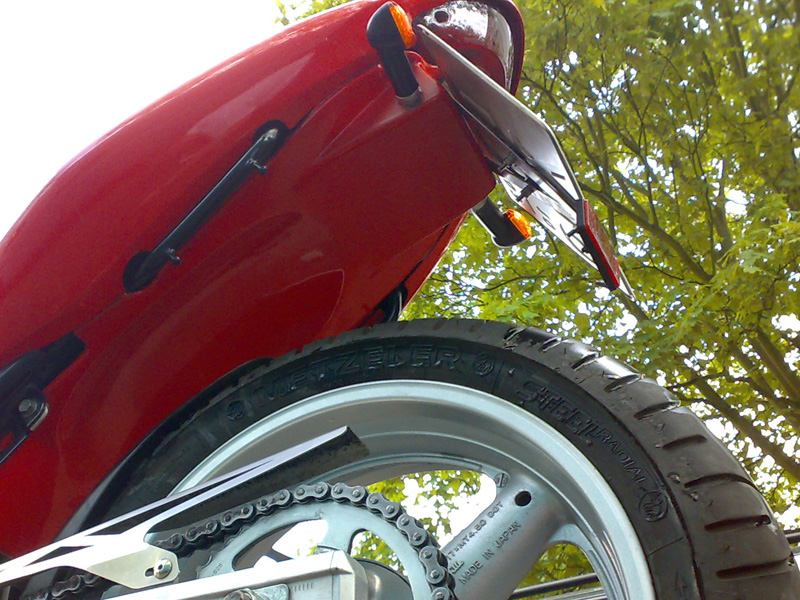

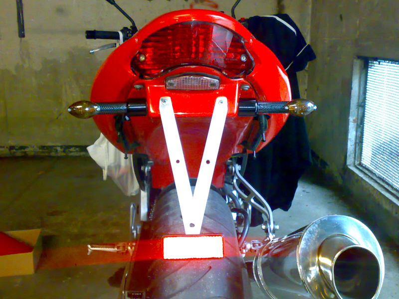

das ist meine variante, eigenanfertigung:
- noch alte blinker, rekflektor gehört eigentlich grade ;)
- kennzeichen2.jpg (233.01 KiB) 2241 mal betrachtet
- so siehts heute aus
- kennzeichen1.jpg (211.12 KiB) 2241 mal betrachtet

ich hab einfach 6er schrauben durch blech und plastik durch gemacht sonst hälts nicht auser an den 2 kleien kreutzschrauben links und rechts ich hab glaub 6 schrauben drinnilz79 hat geschrieben:super,

@ dionysos
Da fehlt doch was am Puff
Re: Kennzeichenhalter und Miniblinker für Knubbel
hmm?Roughneck-Alpha hat geschrieben:@ dionysos
nicht ganz klar was du meinst.

Den Killerdionysos hat geschrieben:hmm?Roughneck-Alpha hat geschrieben:@ dionysos
der ist aber drin
sieht man vielleicht nicht ganz, dunkles foto!

Jetzt wo Du es sagst, kann ich ihn zumindest erahnen
