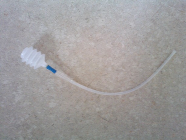

ahh, ok dann hab ich ja alles richtig gemacht, war gestern beim polo und hab mir 4l teilsynthetisches öl, ölfilter, 500ml Bremsflüssigkeit und so ein entlüftungsgerät besorgt, vom prinzip her is des ja des gleiche wie einfach ein Schlauch mit einer Pumpe dran, der Schlauch soll vom Durchmesser halt auf die entlüftungsventile passen, aber für 6,12 € konnt ich dann doch nicht nein sagen. :) Angel
Meine Bremsleitungen mit Carbonummantelung sehen fast genau so aus wie die transparent ummantelten... :( hell
:dankeschoen: für die Hilfe, werd mich dann in 2 wochen beim Einbau vermutlich nochmal melden :lol: ;) bier

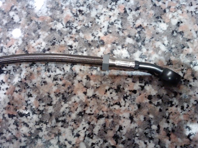

Stahlflex Carbonummantelt.JPG (114.2 KiB) 3287 mal betrachtet

Beitrag von JohnnyCash » 22.01.2012 12:05
Stahlflexleitungen sind immer etwas steifer, das liegt aber nicht am Stahlflexgewebe, sondern an der PTFE-Innenleitung
Die originalen Bremsleitungen bestehen ja nur aus Gummi und mehreren Gewebelagen
Mir hat ein Viertelliter für vorne und hinten gereicht
Neulich habe ich noch einen Tip gelesen:
Bremssattel abbauen, Kolben weit hinauspumpen, Leitungen wechseln, Kolben reindrücken
dadurch füllt man die leere Leitung schon zu einem guten Anteil wieder und hat weniger Arbeit mit dem Entlüften
