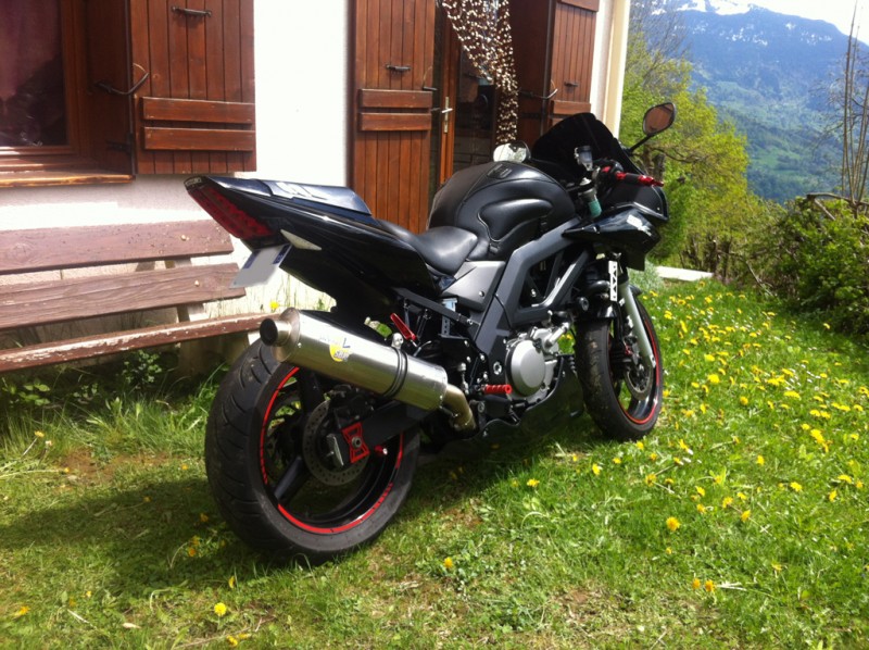

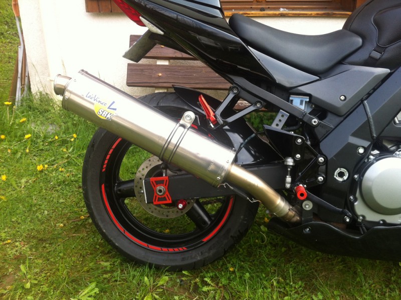

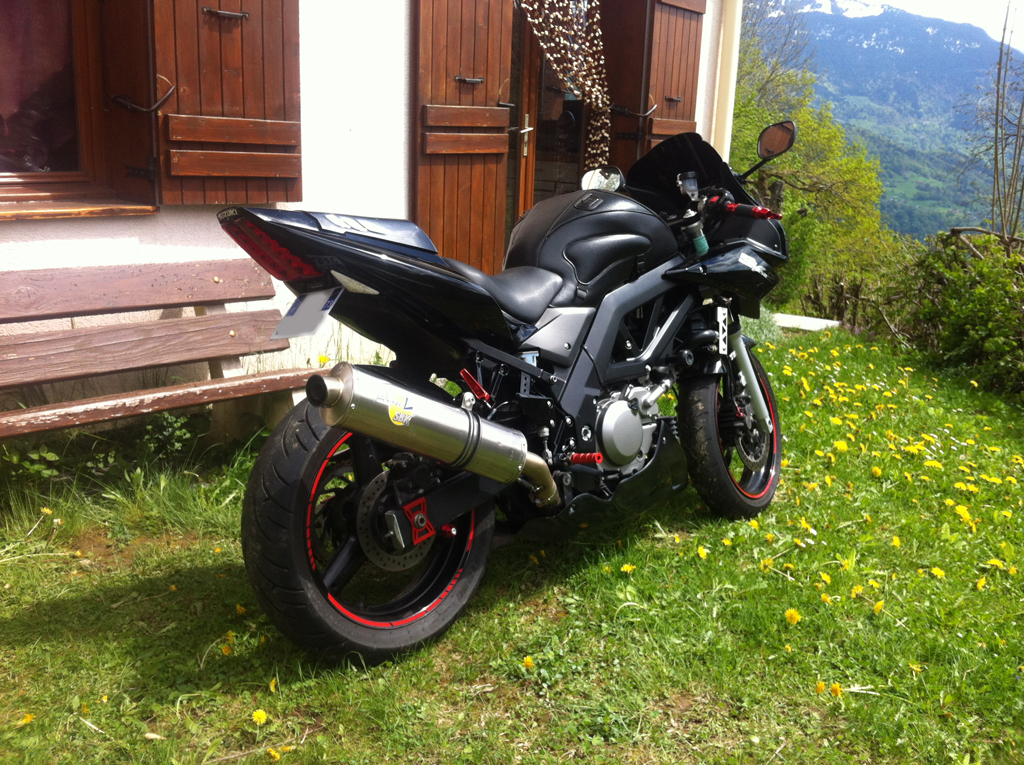

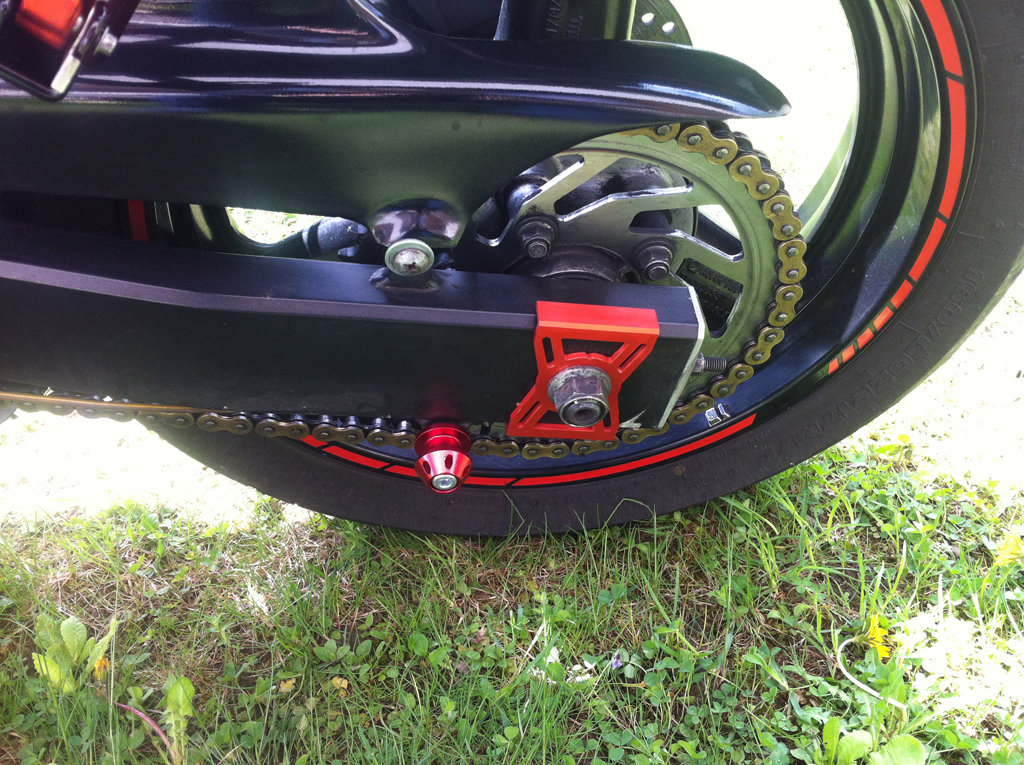

So mal ein kleines Feedback meinerseits. Leider hatte ich in letzter Zeit ziemlich beschissenes Wetter, aber dieses Wochenende hat dann doch mal der Donnergott erbarmen gehabt, so dass die kleine wieder Fahrbereit gemacht werden konnte.
Ich denke ein Bild sagt mehr als 1000 Worte ;)
Kleines feedback an Benny: die Fräsung für die Mutter sollte ein wenig erweitert werden, bei ner Lackierung geht das nicht durch.

Das Rot sieht auf den Fotos "matt" aus.Is das eloxiert??Wär richtig glänzend passender.Vor allem mit den Aufnahmen für den Montageständer direkt daneben...

nepp hat geschrieben:Das Rot sieht auf den Fotos "matt" aus.Is das eloxiert??Wär richtig glänzend passender.Vor allem mit den Aufnahmen für den Montageständer direkt daneben...
Yep eloxiert. Allerdings hat eloxieren nichts mit matt oder glänzend zu tun, da es ja kein Galvanisationsverfahren ist (wie verchromen). Die Endoberfläche ist abhängig von der optik vor dem eloxieren und der Legierung, in diesen Fall seidenmatt bzw. gebürstetes Alu...aber das täuscht auch auf dem Foto, es ist schon glänzender (so wie auf Benny's Fotos). Zusätzlich ist das 7075er Alu nicht einfach zu eloxieren, und bei Matt / Seidenmatt sieht man eventuelle Fehler nicht so schnell.
Die Aufnahmen sind allerdings original so eloxiert, daher der Unterschied in Farbe und Oberfläche. Fahrer- und Soziusrasten sowie Kettenspannunterlage sind von mir eloxiert, daher im gleichen Farbton. (Fußbremshebel auch, aber bei Schwarz gibt es ja keinen Farbunterschied ;) )
Leider findet man im handel keine richtig Feuerrot eloxierte Teile sonder immer nur das Bordeaux-Rosa-Rot....
Mal sehen, vielleicht mache ich nächsten Winter diese Teile selber (Montageständeraufnahme, Bremshebel, Griffe...), damit ich einen einheitlichen Farbton habe.

Ich war bei meiner schon erstaunt, was die blauen Unterlagen auf der silbernen Schwinge optisch ausmachen... Aber bei schwarzer Schwinge und roten Unterlagen kommts noch viel besser zur Geltung!
Die Nut der Mutter ist schon was knapp, das liegt aber daran, dass ich möglichst wenig Spiel haben wollte, da der Sinn sonst verfehlt wird! Denn lackieren ist eh keine gute Alternative, weil das Ruckzuck wieder im Arsch ist, wenn man die Mutter 2x gelöst und wieder festgeschraubt hat!
Aber auf Wunsch kann ich das natürlich trotzdem machen :-)
Feedback nach der ersten Tour schon möglich, bezüglich Lockern der Kette oder sowas???
Ich hab meine jetzt seid knapp 1800km drauf und die Kette ist nicht merklich lockerer geworden, was mir also eindeutig zeigt, dass ich das richtige Material gewählt habe... Auch wenn es leider nicht so toll zu eloxieren ist!

Ich bin auch ehrlich erstaunt wie gut sich das 7075er eloxieren läßt, liegt aber auch daran dass es ein Fräßteil ist und kein Gußteil. Zum Vergleich, ich wollte meinen Fußbremshebel eigentlich in Rot machen, nach dem 4. Versuch hab ich es aber aufgegeben. Dieses Gußalu ist echt beschissen, keine Ahnung was die da für eine Legierung genommen haben. Die Original Soziusfußrasten gehen da einfacher (obwohl auch gußalu). Naja beim 5. Versuch hab ich dann halt schwarz gemacht. Schwarz geht (fast) immer :)
Bin gespannt auf deine ersten Eloxierten Teile. Je nach Farbe können einen die Feinheiten aber schon aus der Fassung bringen wenn die Legierung nicht mitspielt, aber die eloxierfeinheiten besprechen wir dann eher in PM ;)
PS: bis jetzt hält das bombenfest ;) bier
