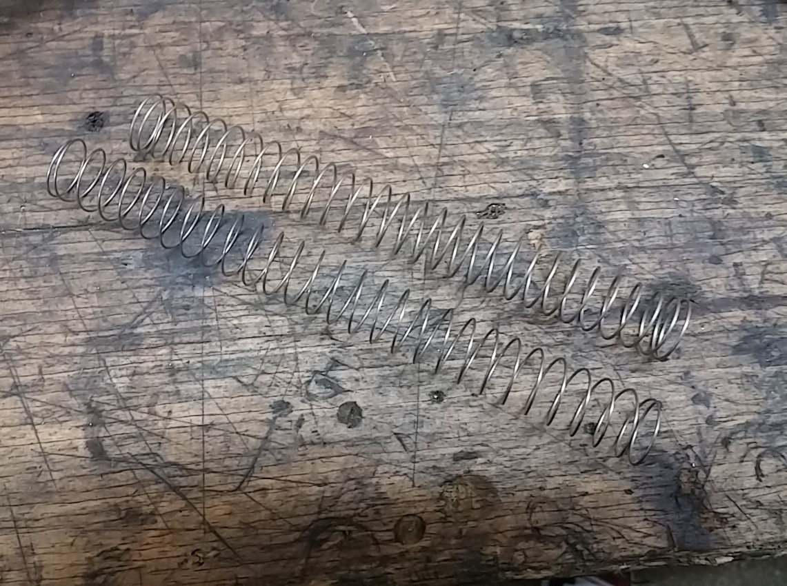

Du hast mich inspieriert, ich wollte mir mich den Dynojet Kit extra kaufen, das wär etwas übetrieben nur für die Federn. Dann bin ich zu meinem Suzuki Händler in die Werkstatt und habe gefragt was sie so für Schieberfedern rumliegen haben und habe diese Federn bekommen, sind doch den Dynojet Federn ziemlich ähnlich oder?
Oben original SV. Leider weiß ich nicht aus welchem Fahrzeug sie (unten) stammen.
Re: Vergaser Abstimmung
Könnten von der Bandit1200 ab K1 sein.

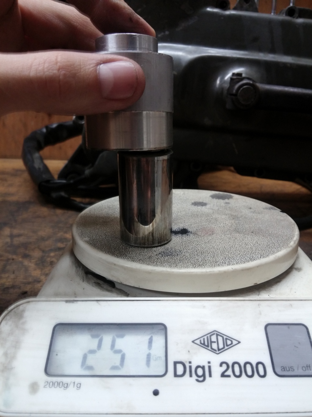

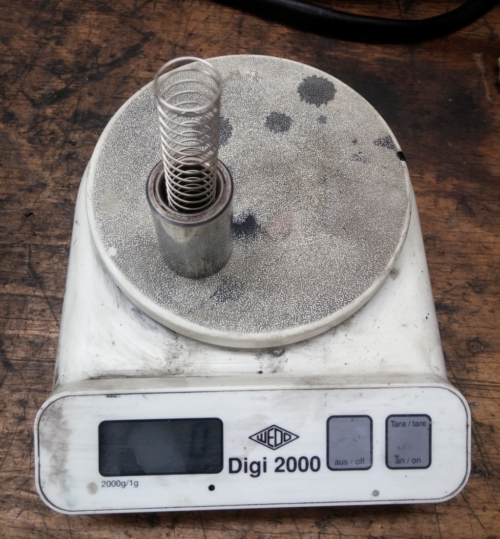

Dann hab ich mir überlegt wie wir hier besser über das Thema Federn sprechen können, denn die subjektiven Fahreindrücke sind ja nicht vergleichbar. Meiner Meinung nach ist nicht allein die Länge oder die Drahtstärke entscheidend, sondern wie stark die Feder drückt wenn der Schieber ganz oben ist. Dazu habe ich mir das Maß der gedrückten Feder im Vergaser grob ausgemessen, es beträgt 44mm. Also habe ich die Federn mit einem passenden 44mm Rohrstück (Hier Laufbuchse einer Variomatik
) auf eine Waage gepackt und komplett auf 0 gestellt. Wenn man jetzt die Feder bis kurz vor der Buchse zusammendrückt, kann man sehen wie stark sie ist.
Und siehe da, hier die Ergebnisse:
SV original 250g
Längere Federn 150g
Kann also nicht so gut funktionieren, stammt wohl von einem Motorrad mit kleineren Einzelhubräumen als die SV.
Wäre es möglich dass jemand die Dynojet Feder auf die selbe Methode vermisst? Würde mich interessieren wie stark die sind.
