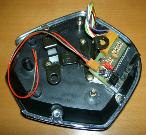

Also in der hinteren Tacho-Abdeckung hats vergleichsweise viel Platz.
Ich werd mir dieses Wochenende endlich mal so nen Atmel holen, mal schauen ob ich damit was anfangen kann.
_______________________________________________________
UPDATE!
Version 2 steht so ziemlich vor der Fertigstellung. Platinen sollten Ende des Monats kommen und es wird fleißg programmiert. Ohne Gehäuse passt die Schaltung dann in die Tachoabdeckung rein. Vielleicht macht das Wetter dann auch mit und ich kann gleich mal n Testvideo machen :D

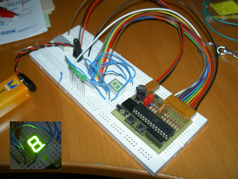

Warte seit Anfang Januar auf die Platinen und heute sind se gekommen. Hab nach Feierabend dann gleich den Lötkolben ausgepackt, das Ergebnis hab ich angehängt. :wink:
Jetzt fehlt aber noch ne saubere Programmierung. Ich möchte n Programm schreiben, mit dem man die Anzeige individuell einstellen kann (Sensor, Helligkeit, Digital/Analoganzeige).
Am Wochenende werd ich das Teil einbauen und weitercoden.
Die Dimmfunktion tut schon:
http://www.youtube.com/watch?v=cx2cbRVSXlI
So jetzt für Interessierte:
3 Platinen hab ich noch da, Teile dafür müsste ich aber noch bestellen, bzw müsste ich wissen welche LEDs verbaut werden sollen, bei blauen zB muss ich wahrscheinlich andere Vorwiderstände nehmen.
Die Platinen würde es allerdings nur fertig geben evtl als Bausatz, weil ich den Microcontroller auf jeden Fall vorprogrammieren muss.
Ich hoff das reicht erst mal als Überlebenszeichen :)

Also ob 7-Segment oder 6 LEDs ist nur ne Frage der Einstellung, ich werd dem Stein beides beibringen, ich selbst mag die 6 LEDs auch immer noch lieber.
An den Preis von Mastbrucher werd ich leider nicht rankommen, ich schätz was zwischen 10 und 20 Euro und noch bisschen Versandkosten (von mir und den Lieferanten)
Kommt halt wie immer auf die Menge an, sprich ob man vllt ne Sammelbestellung macht.
Aber bevor ich irgend nen Müll rausgeb, der nicht tut, möcht ich das Ding erst mal noch auf der Straße testen, und grad isses ja draussen net so feierlich ;)
@ FedX: Würde schon gehen, aber wie gesagt, erst mal möcht ichs testen ;)

Mit etwas Geduld bekommt man die Schaltung übrigens auch ins Tachogehäuse: :D
