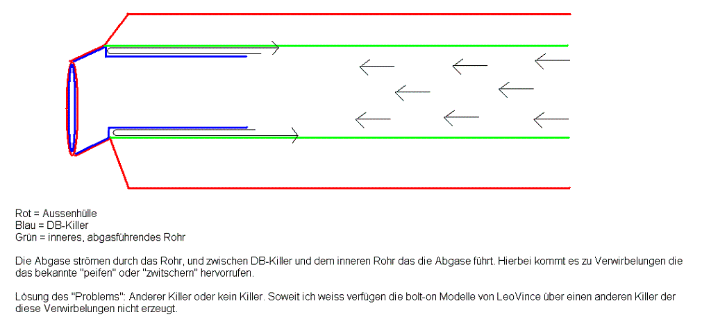

Joneshiller hat geschrieben: ich denke dass das pfeifen von der eingeschweißten mutter im db killer kommt. die ist nur mit zwei punkten fest und die abgase können dazwischen entweichen.
werde irgendwie eine durchgängige schweißnaht um die besagte mutter setzen (lassen), also von unten, und diese dann wieder glatt feilen.
meint ihr das bringt was?
Nein, das wird dir absolut garnichts helfen. Denkt doch mal nach und schaut euch das Ding an.
Das "pfeifen" entsteht hierdurch:

Wenn das Pfeifen aber wirklich durch eine Verwirbelung im Inneren entsteht, wieso pfeift es dann nicht mehr, wenn ich meinen finger an den unteren Rand des Auslasses lege???? :|

Tut es das nicht? Hab ich noch nicht ausprobiert.

Drifter76 und ich testen gerade den "Dildokiller" das ist der der bei den älteren Leo Töpfen verarbeitet war... scheint das zwitschern wegzumachen...
