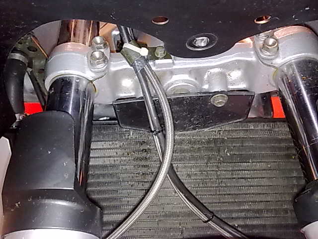

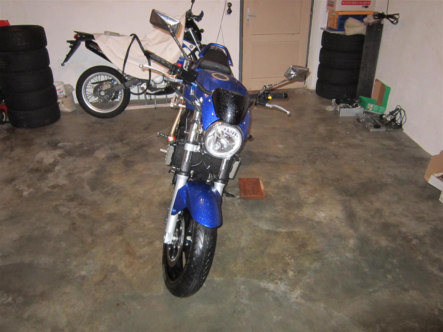

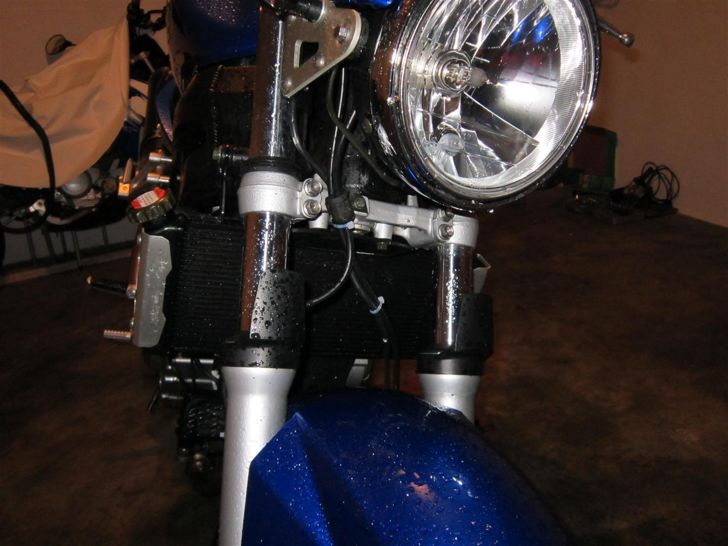

also nun noch ein paar Bilder, könnt ja mal sagen, dass ihr davon haltet ;-) so ganz zufrieden bin ich noch nicht damit, insbesondere dass der untere Gaszug jetzt auf der Bremsleitung liegt (hab den schon mal vorsichtshalber etwas mit Isolierband umwickelt...^^)
ja, ich weiß... der Tacho fehlt noch, ist gerade bei Duffy zum umlöten^^ ach ja... der kleine Kasten da an der Lampenhalterung ist vom Kettenöler, die Anleitung dazu lade ich demnächst hoch ;-)

sieht seltsam aus, kannst du nicht noch vor der unteren Gabelbrücke zum linken Sattel rüber?

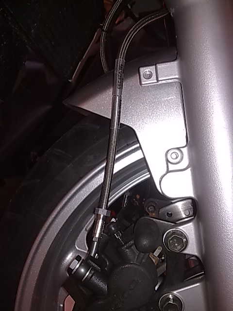

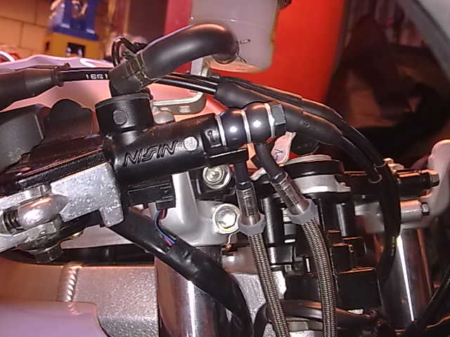

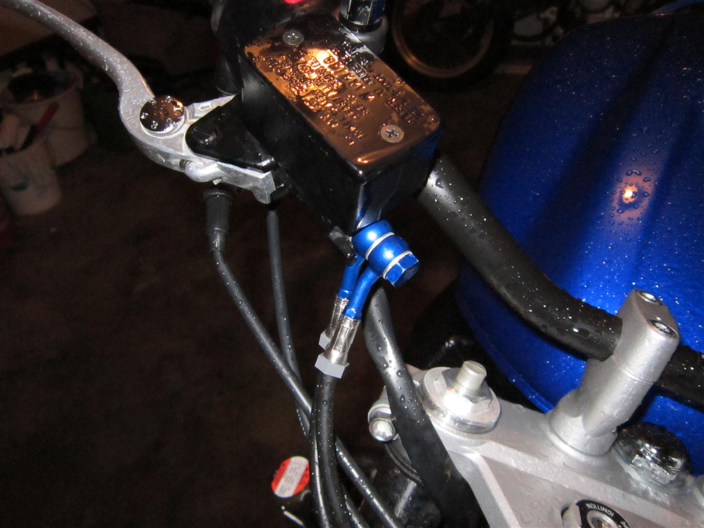

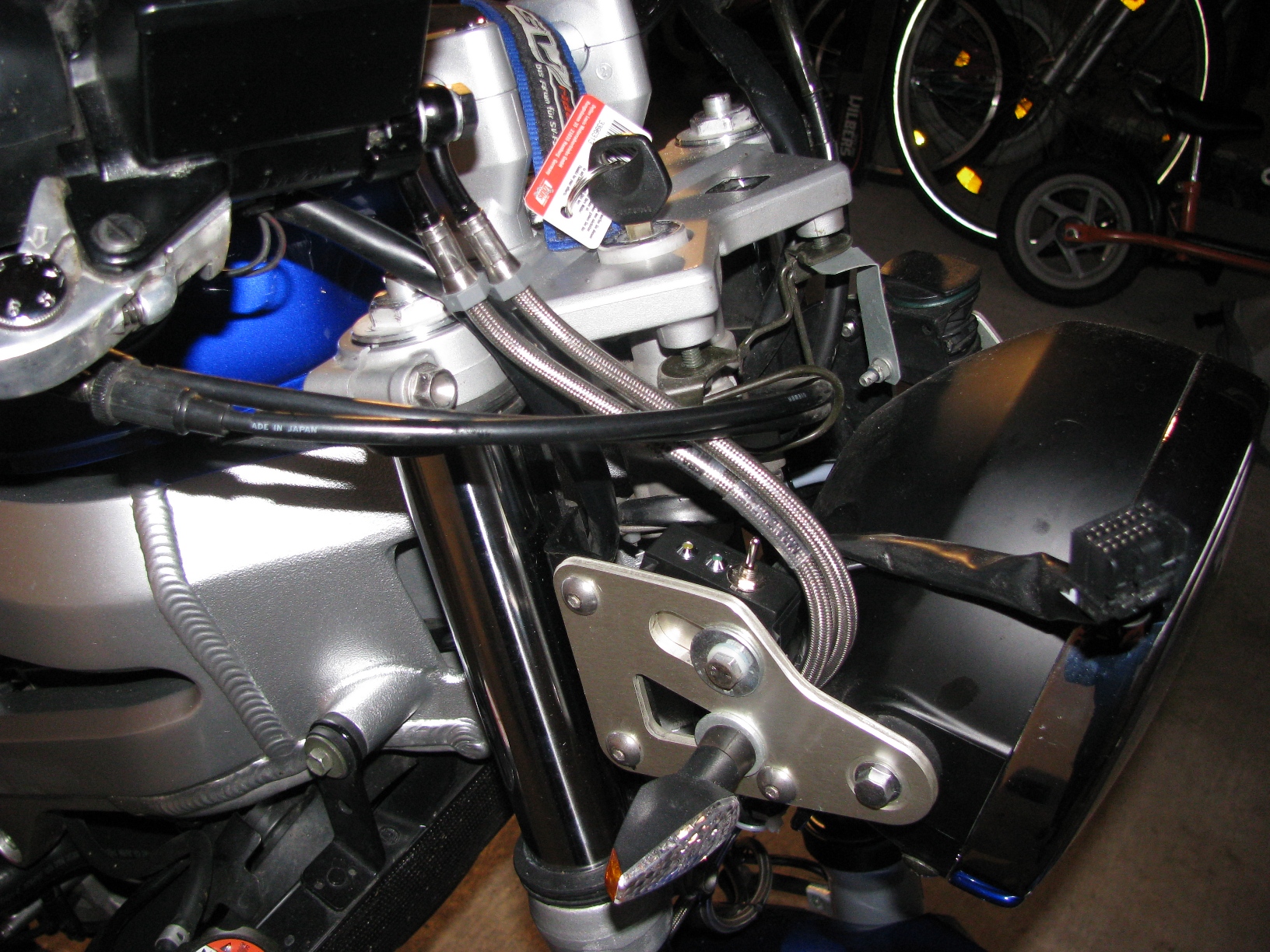

So hab mal Bilder angehängt!

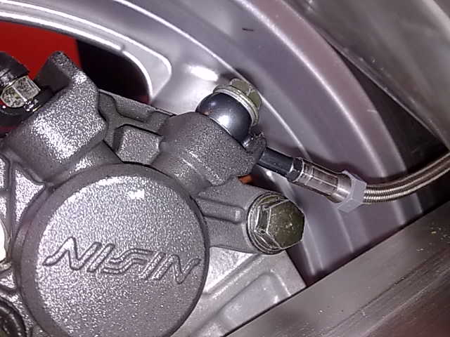

Fand den hinteren Bremsschlauch länger als die vorderen, der hintere liegt bei mir in einem S. Leider lassen sich die eloxierten Hohlschrauben nicht ohne Montagespuren anbringen (siehe Bild).
Im großen und ganzen bin ich jedoch zufrieden! Es folgen noch schwarze Kabelbinder (wie original), hatte lediglich die hellen daheim.
Des Weiteren überlege ich mir noch wie erwähnt in Fahrtrichtung rechts einen 2ten Halter anzubringen (wie links). Außerdem ist durch den breiteren Lenker die Verlegung des Kupplungszuges und der Kabelage der linken Schaltereinheit noch einmal zu überdenken. Bei Volleinschlag rechts ist der leicht stramm.

So. Noch 2
Habe übrigens nicht im Regen geschraubt. Hab sie nur kurz grob abgewaschen um eventuelle Rückstände von Bremsflüssigkeit von den Lackteilen zu entfernen. Zu mir hat mal jemand gesagt dass die sich ein wenig mit Wasser vermischt da die ja hygroskopisch ist (bzw Wasser aufsaugt) ich hoffe das bringt was!

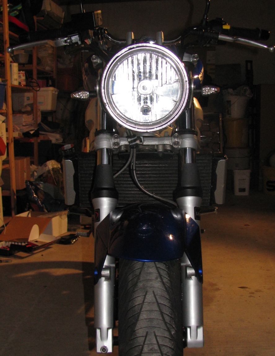

Servus Leutz,
Also ich geb mein Senf auch wieder mal dazu, dass die S Fraktion auch vertreten ist. :mrgreen:
Leitungen sind nicht zu lang oder zu kurz.
Festgemacht an den Originalen Befestigungspunkten, allerdings muss rechts noch ein Halteblech gefertigt werden.
Fahrtrichtung links

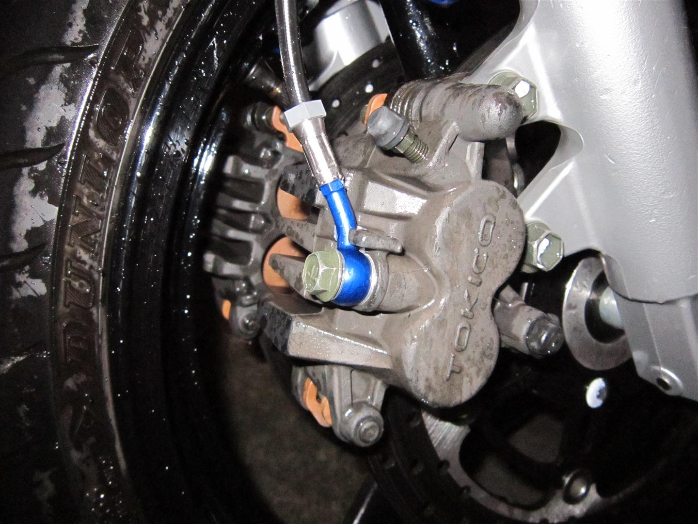

Uiuiuiui is da unten noch dreckig, habich wohl was vergessen sieht aber schlimmer aus wie es ist
Pumpe

Beitrag von seppelche » 22.01.2012 21:49

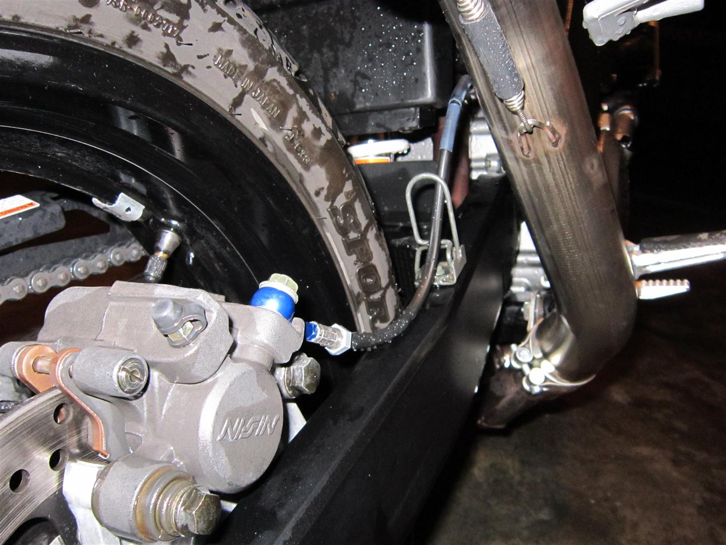

So und noch welche
Hinterrad

Beitrag von Domieee » 23.01.2012 11:21
Na gut, wenn man das ganze bei der N in einem sauberen Bogen verlegt ist das auch nicht so tragisch.
Wie man bei mir sieht kann man die Leitung ein wenig nach oben nachschieben, die macht dann unterm Tacho/hinterm Scheinwerfer nen leichten Bogen. Besser als zu straff! aber ein klein wenig kürzer könnte die schon sein, zumal ich keinen originalen Lenker mehr verbaut habe!

Hat vielleicht jemand ein Foto parat von der melvin Leitung an der Hinterrad Bremse ? Bei mir ist immer ein sehr harter Bogen/fast Knick drin da er ja etwas länger ist als der Originale.

Jo, schau 2-3 Beiträge weiter oben, da siehst du die Hinterradbremse von hinten nach vorne fotografiert!
