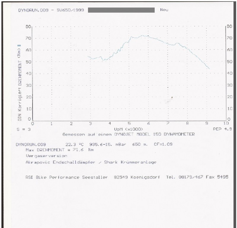

Net rechnen Dokumentation zeigen ! Nur dass zählt.
Du hattest auch errechnet das bis zu 90Ps kommen sollten ..... aber mehr als Serienleistung ist auch nicht bei raus gekommen.
Nix für ungut .... aber für mich ist nur das passende Diagramm zur Leistungskurve relevant.
Ich muß garnichts rechen .... wenn das Diagramm da ist sehen wir ob deine Rechnung auf geht.

Kleiner Tipp, da hätte man nicht mal rechnen müssen, das Ergebnis steht sowohl im Ausdruck, als auch in meinem Diagramm :mrgreen:
Nagut Montag gibt es den Drehmoment Ausdruck, dann ist Ruhe.

So sieht das doch schon besser aus als so ne olle Excelkurve. ;) bier

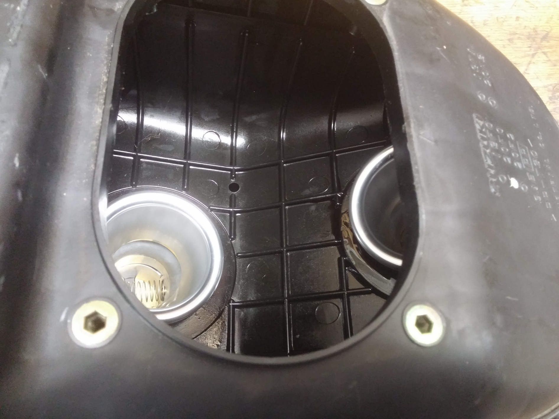

Ich habe mir das ganze durchgerechnet, ein Satz alleine würde 170€ kosten, aber da es eine Kleinserie ist, wird das ganze natürlich günstiger umso mehr Abnehmer es gibt. Für jeden abgenommenen Satz sind es 5€ weniger für alle. Es gibt insgesammt 9 Sätze, mehr Trichter hat der Händler nicht mehr auf Lager (Wann es neue gibt, konnte er mir nicht sagen).

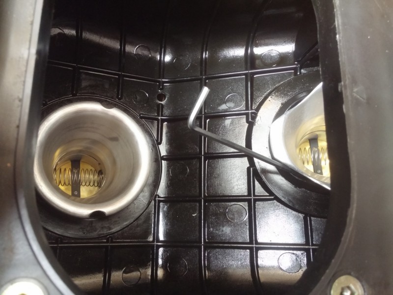

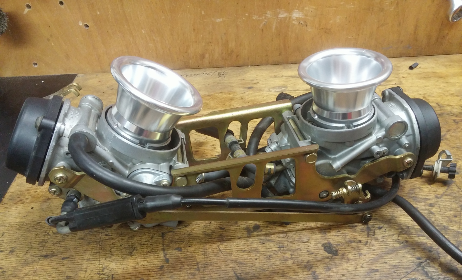

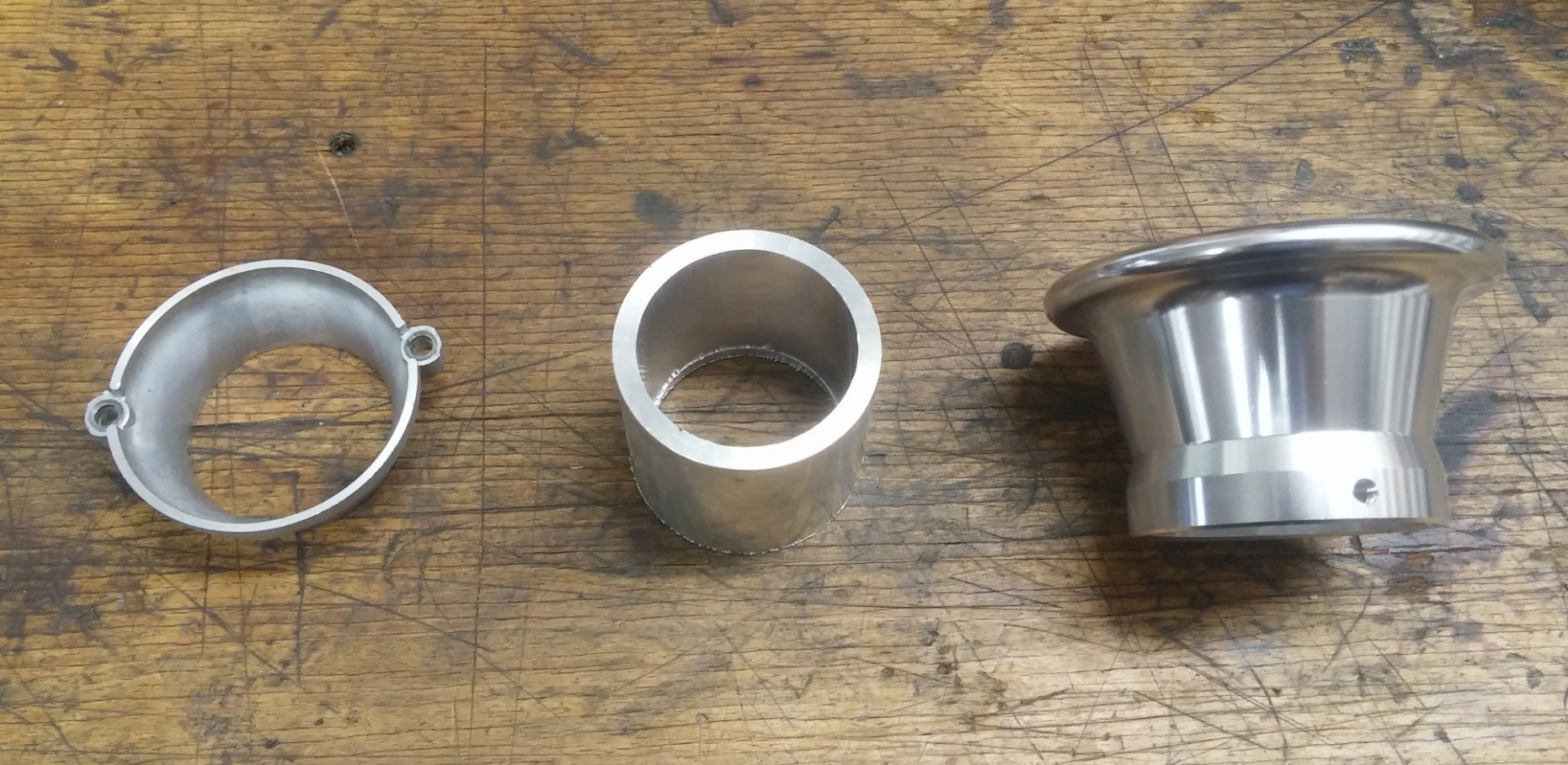

Kurz zur Theorie, ich habe mich vor einigen Wochen mit dem Thema "optimaler Ansaugtrichter" auseinandergestzt. HIER mal ein kurzes Negativbeispiel. Der Trichter hat keine richtige Rundung, sondern nach 90° eine Kante, das erzeugt Verwirbelungen und senkt dadurch die Füllung. Das zweite Problem, er ist Spiegelglatt, das senkt im Einlasskanal wieder den Füllungsgrad (optimal wäre eine raue Oberfläche wie zB. die Haut von Haifischen). Ich bin bei meiner Suche auf solche CNC gedrehten Trichter gestoßen, die ich auch in meiner Airbox verbaut habe, sie entsprechend annähernd dem "optimalen Ansaugtrichter", eine schöne runde Kante und die Oberfläche wird in der Drehbank angeraut.
Zum Ablauf, wer einen Satz haben möchte, soll mir bitte eine PN schreiben. Ich brauche dann eure kurzen Serientrichter aus dem Vergaser, darin werden die CNC Ansaugtrichter mit einem im 4-5° gedrehten Zwischenstück befestigt. (Wer seine kurzen Originaltrichter nicht opfern möchte, muss sich gebrauchte oder eben neue bei Suzuki besorgen, Part Nr: 13667-20F00, kostet 23$/Stück laut Suzukiparts). Kleiner Tipp, die Schrauben sind original mit Schraubensicherung eingesetzt, man kann sie zB. mit einem Lötkolben auf 200° bringen, dann lassen sie sich gut aufmachen weil die Schraubensicherung dann zerbröselt.
PS: Das sind erstmal nur Beispielbilder, die Trichter sind da nur lose draufgesteckt.

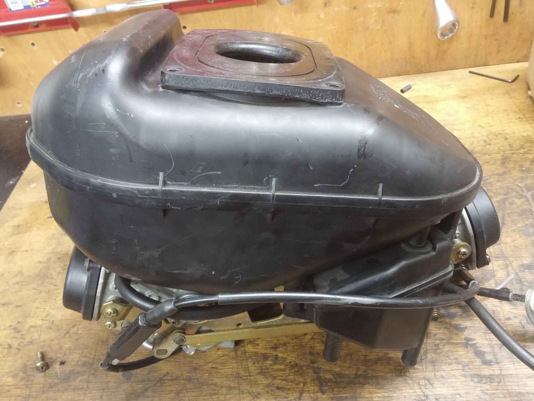

So würde das ganze dann im eingebauten Zustand aussehen, der Luftfilter passt ohne Änderung wenn die Trichter nicht länger als 60mm sind.

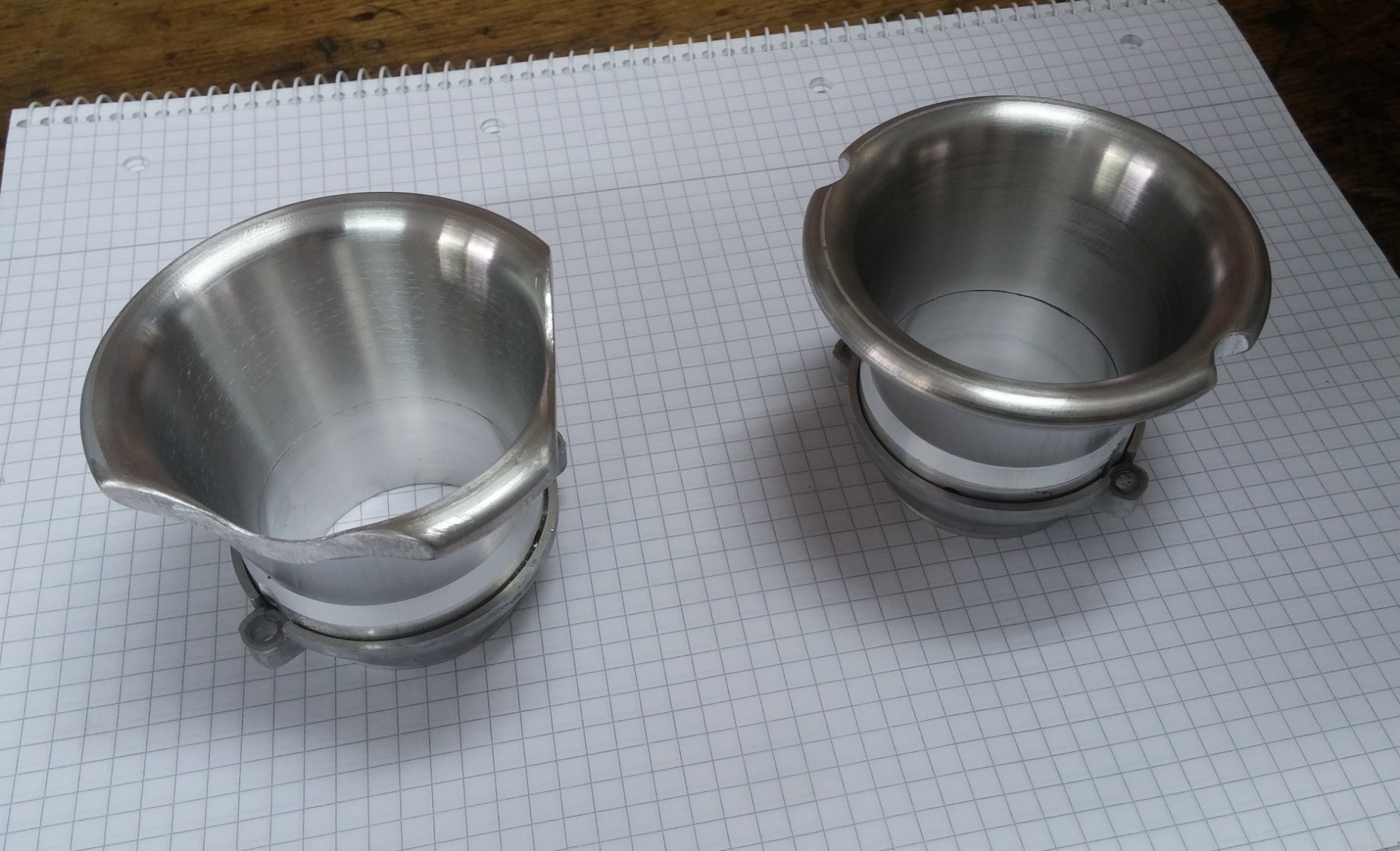

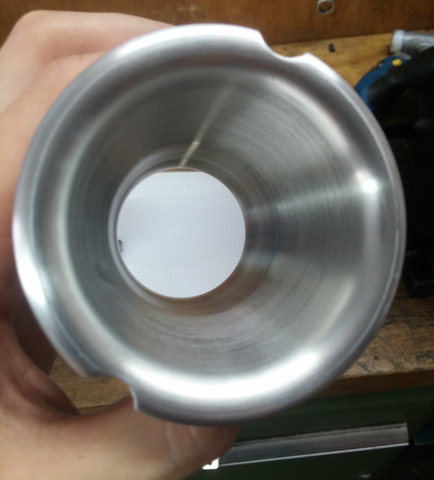

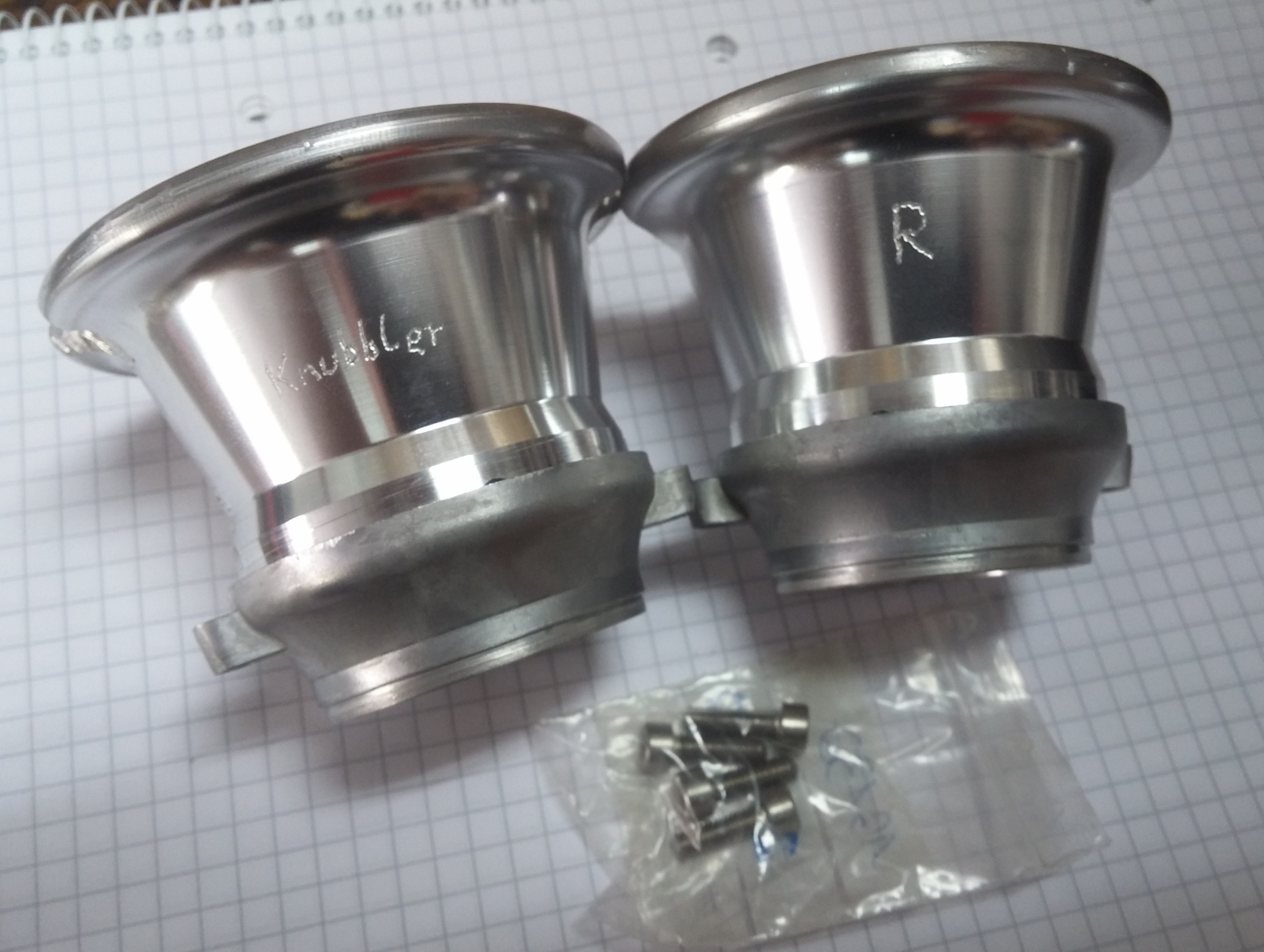

Die ersten "Knubbler" Ansaugtrichter sind fertig :D
Am hinteren Trichter musste ich zwei Ecken abschneiden, sonst könnte man ihn nicht montieren, das tut der Funktion aber keinen Abbruch :wink:

So montiert man das ganze. Unbedingt die mitgelieferten Inbus Schrauben mit Schraubensicherung einsetzen :!:
