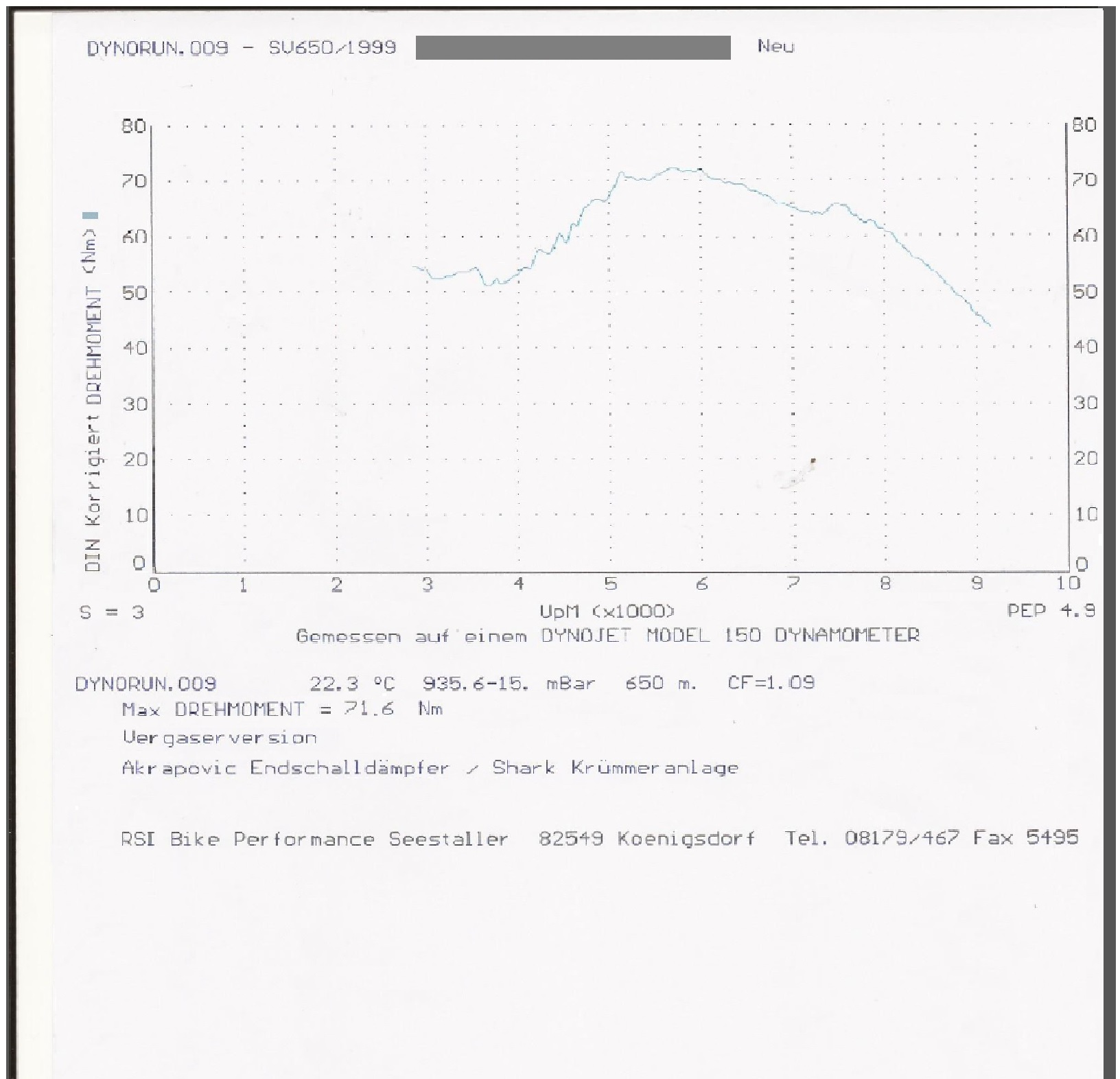

Net rechnen Dokumentation zeigen ! Nur dass zählt.
Du hattest auch errechnet das bis zu 90Ps kommen sollten ..... aber mehr als Serienleistung ist auch nicht bei raus gekommen.
Nix für ungut .... aber für mich ist nur das passende Diagramm zur Leistungskurve relevant.
Ich muß garnichts rechen .... wenn das Diagramm da ist sehen wir ob deine Rechnung auf geht.
Gruß Loki

Kleiner Tipp, da hätte man nicht mal rechnen müssen, das Ergebnis steht sowohl im Ausdruck, als auch in meinem Diagramm :mrgreen:
Nagut Montag gibt es den Drehmoment Ausdruck, dann ist Ruhe.

So sieht das doch schon besser aus als so ne olle Excelkurve. ;) bier
