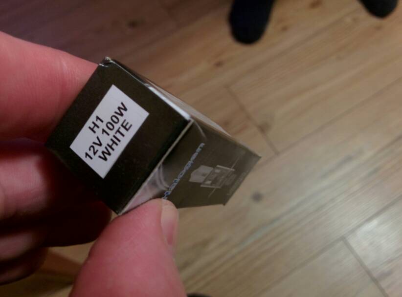

Die LED Leuchtmittel haben mich nicht wirklich überzeugt.
Ich versuche es mal mit diesem Lämpchen:

Hey Martin,
Den Gedanken hatte ich auch schon mal. Bin dann im Really Sport gelandet. H4 Birne 90/100W
https://rover.ebay.com/rover/0/0/0?mpre ... 2744727913
Vorsicht bei der Spannung, übersieht man bei manchen Angeboten dass es für 24V ist, in dem Angebot oben sind es 12V

Beitrag von guzzistoni » 18.11.2017 16:42
Also sollte sich das bewähren, würde ich auch eine direkte Plus-Leitung über ein Relais legen.

Beitrag von saihttaM » 20.11.2017 6:39
guzzistoni hat geschrieben:Also sollte sich das bewähren, würde ich auch eine direkte Plus-Leitung über ein Relais legen.
Sehe ich auch als absolut notwendig an. Steck noch ne Sicherung dazwischen.

Beitrag von Jockel » 20.11.2017 8:03
Mahlzeit!
Ist sowieso zu empfehlen, durch die höhere Leistung der Lampe zieht sie mehr Strom, damit hat man an den Leitungswiederständen mehr Spannungsverlust...
Interessant wäre der Vergleich zwischen
1. bestromt über Bordnetz und
2. bestromt direkt aus Batterie
da sollte ein Unterschied sichtbar sein.
Wenn ich gerade da am Basteln wäre dann würde ich ein kurzes Zwischenkabel machen, 3 Enden, eins an den Scheinwerfer, eins ans Bordnetz, das andere kann man an die Batterie halten und so mit jedem Antippen des Pluspoles ne Veränderung beim Licht sehen.
ciao, Jockel

Beitrag von Thorsten_Köhler » 20.11.2017 10:18
Jockel hat geschrieben:Mahlzeit!
ciao, Jockel
Wo soll der Umterschied zwischen direkt aus dem Bordnetz und direkt aus der Batterie sein?
Wenn der Motor läuft ist das eh eins und ansonsten gibt's nur die Batterie als Stromquelle.
Da ist das Licht dunkler.

Beitrag von saihttaM » 20.11.2017 10:35
Direkt von der Batterie ist nicht mit nur 0,75mm², sondern richtig gemacht mit 2,5 oder 4mm² über ein Relais DIREKT und somit nur einen möglichen Widerstandspunkt und nicht noch den Lichtschalter und Kabelbaum dazwischen. Somit kaum bis keinen Spannungsmüll und helleres Licht.

Beitrag von Trobiker64 » 20.11.2017 11:47
Berücksichtigt auch die deutlich höhere Wärmeentwicklung im Scheinwerfer. Zudem halten die Glühbirnen nicht lange und über Legalität braucht man auch nicht reden.
