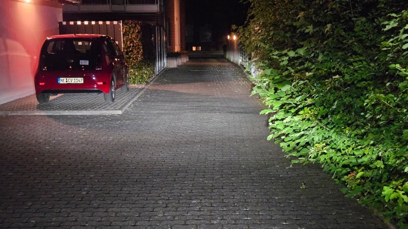

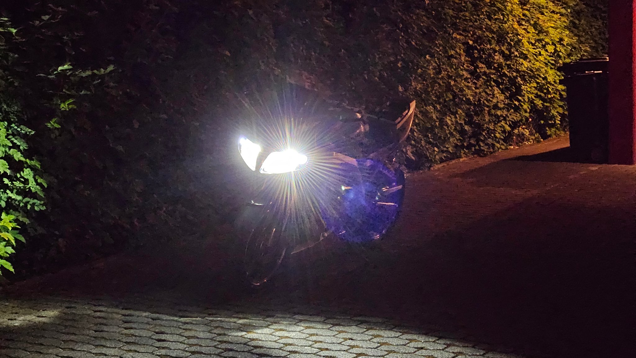

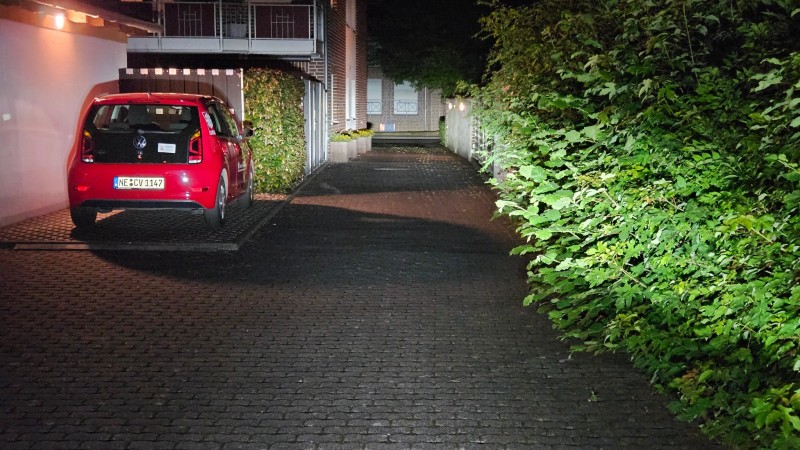

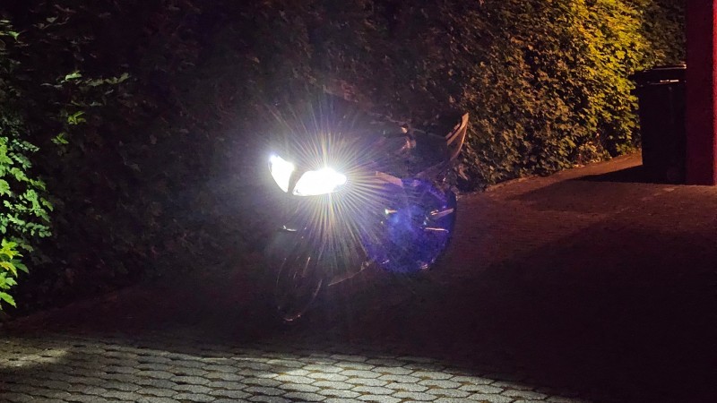

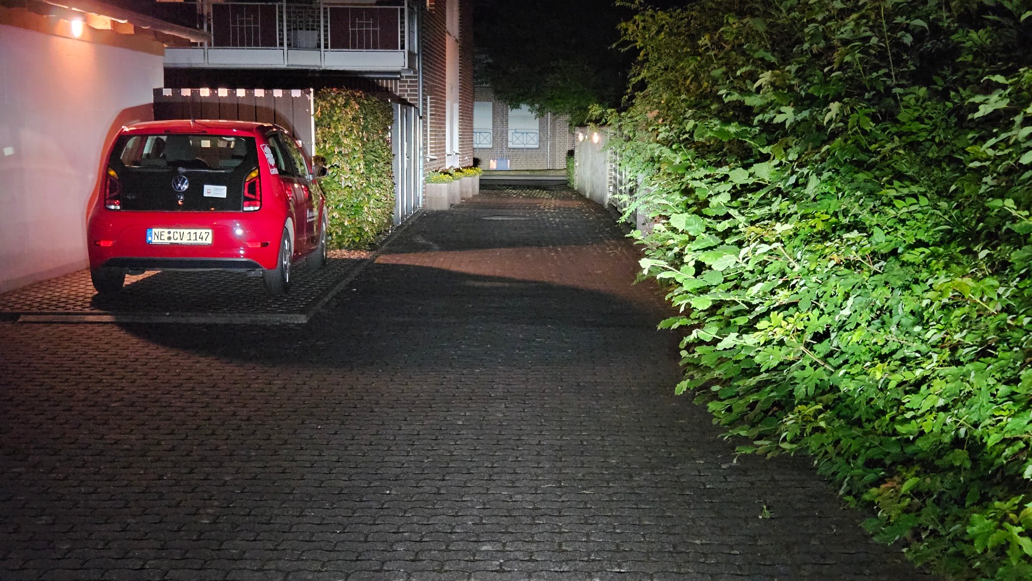

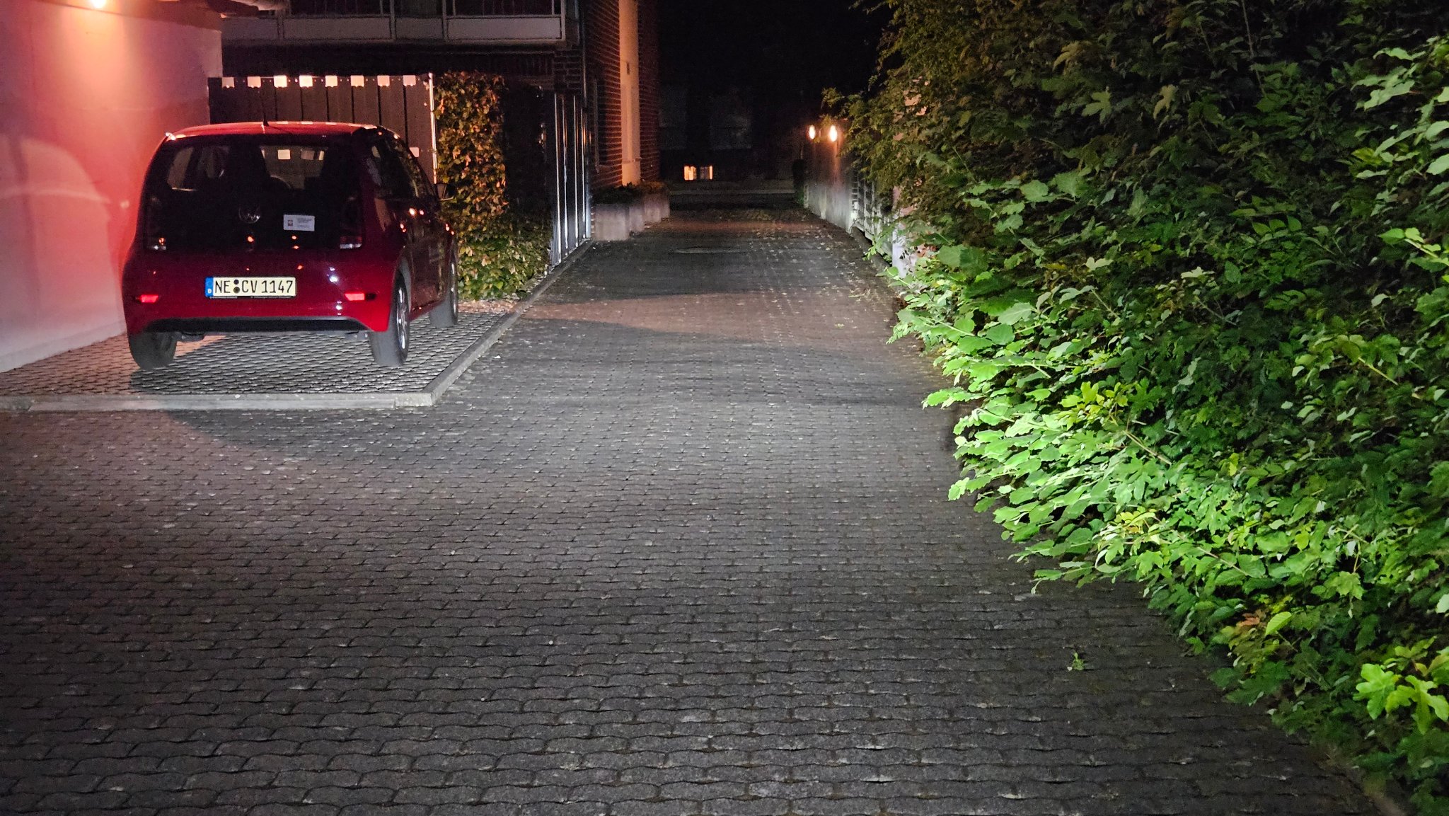

Ich hab eben im Hof das Licht eingestellt.
Ansicht von vorne :
Abblendlicht :
Und das Fernlicht :
Ich denke, es hat sich gelohnt. :mrgreen:
