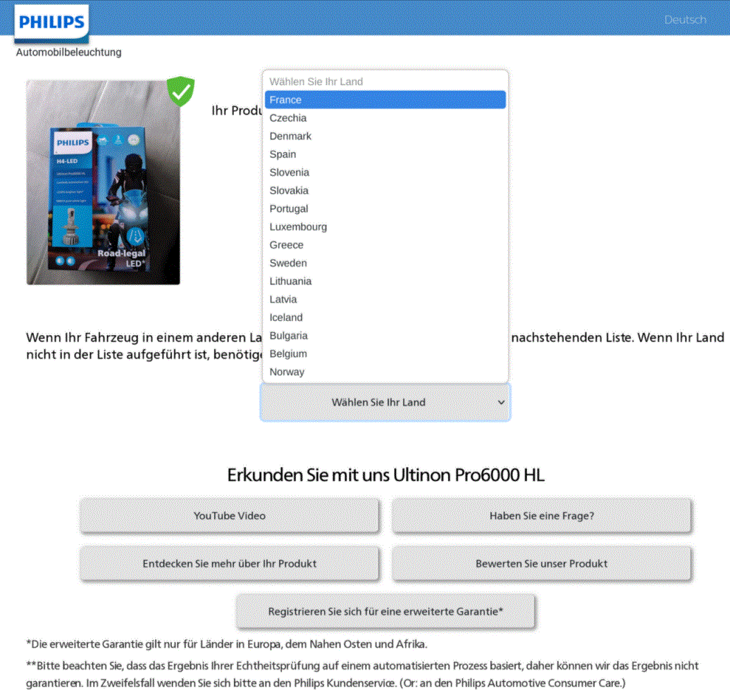

Ich habe mir die LED gestern im Zuge des Prime Days bestellt.
Die 24er SV ist ja nun in der Liste mit aufgenommen. Die ABG soll man erhalten wenn man den QR Code oben auf der Packung scannt.
Wenn ich selbiges mache, erhalte ich die Bestätigung über die authentizität des Produktes, aber KEINE Möglichkeit die ABG herunterzuladen.
Steht jemand vor demselben Problem? :D

Hi zusammen,
ich habe das selbe Problem. Nachdem was Phillips in seinem Werbematerial schreibt (und durch vorangegangen Posts hier bestätigt wurde) muss die ABG mitgeführt werden. Der einzige Weg sie von Phillips zu bekommen ist aber den QR Code auf der Packung zu scannen, wonach man sein Produkt durch ein Foto der Verpackung verifizieren muss. Genau wie bei Staubwedel wird mir die Authenzität auch bestätigt aber für Deutschland kann ich das Dokument nicht laden, da Deutschland nicht in der Liste der Länder auftaucht:
Es steht zwar da, dass das Dokument nicht gebraucht wird, wenn das Land nicht auswählbar ist aber das widerspricht ja allen anderen Infos:
Beim Suchen bin ich darauf gestoßen, dass Louis auf der Produktseite der Pro6000 eine ABG zum download anbietet, das scheint aber eine veraltete Version zu sein. Zumindest bei mir tauchte die SV in dem Dokument noch nicht auf ...
Mehr habe ich leider nicht gefunden.
Wenn hier jemand weiterhelfen kann wäre das super! Irgendwie habe ich das Gefühl, dass doch mehr Leute das Problem haben müssten :|
Alex

Gute Idee, habe sowohl Philips als auch Louis mal angeschrieben. Wenn es was zu berichten gibt, werde ich den Beitrag hier aktualisieren.
Edit:
Habe jetzt Rückemeldung bekommen.
Phillips hat zwar nichts dazu gesagt, warum die ABG nicht geladen werden kann, hat sie mir aber (nachdem sie noch die Rechnung von mir als Kaufnachweis haben wollten) per Mail geschickt.
Louis schieb:
"Vielen Dank für den Hinweis, sobald wir das Aktuelle Dokument zur Verfügung gestellt bekommen haben, werden wir das selbstverständlich im Shop hinterlegen." Es kann sich also lohnen in Zukunft auch einmal da zu schauen (https://www.louis.de/artikel/ultinon-pr ... r=10056528 --> runter scrollen und auf Dokumente gehen), wenn noch jemand das Problem haben sollte. Ansonten dann halt der Phillips Support: https://lumileds-support.zendesk.com/hc ... quests/new
Alex
