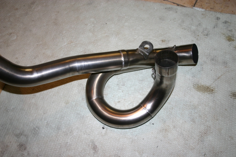

Habe den Motor im Sommer bei 25° auf Vollgaslambda von etwas über 0,9 eingestellt und danach die Sonde wieder abgebaut. Das war zugegeben wohl etwas zu mager, da die Temperaturen ab dem Zeitpunkt ja nur noch weniger wurden. Meine letzte Fahrt war bei zirka 10°, dadurch ist das Gemisch durch den höheren Sauerstoffgehalt der kalten Luft nochmal magerer geworden. Auf dem Prüfstandsdiagramm sieht man die magere Abstimmung an den Ausschlägen bei voller Leistung. Das Ergebnis habe ich heute gesehen als ich die Krümmeranlage abgebaut habe, damit habe ich den Motor wohl ziemlich in Richtung thermischer Grenze getrieben, aber gut zu wissen dass er das aushält :mrgreen: Dadurch fahre ich zwar mit geringem Verbauch durch die Gegend (4,8l auf der Landstraße), verschenke aber auch Leistung auf Kosten der Hitzeentwicklung.
Zu der Krümmeranlage, die ist laut SR Racing ein großer Leistungskiller. Der 180° Bogen sollte rund und nicht geknickt sein, der "Sammler" sieht zwar toll aus, bringt aber nichts außer Turbolenzen, nicht gut. Ich denke dass ich nächstes Jahr noch das ein oder andere Pferdchen aus dem Motor rausholen kann, lasst Euch überraschen :wink:

Ich traue den Geschlängel da auch nicht so Recht. Die Leo-Anlage von mir ist da ähnlich -- und die bring m.E. leitungsmäßig auch nicht so Recht was -- ist mehr für die Optik.
Versuch doch mal was mit der Cagiva-Anlage, da gehen die Rohr schön gerade.

Was ist das für ein Krümmer? Sieht verdächtig nach Shark aus.

Beitrag von Jan Zoellner » 03.12.2014 11:50
Schafmuhkuh hat geschrieben:Sieht verdächtig nach Shark aus.
Würde ich zustimmen.

Beitrag von Knubbler » 03.12.2014 12:01
Jup ist eine Shark Anlage. Macht leider nur optisch was her :mrgreen:

Knubbler hat geschrieben:Zu der Krümmeranlage, die ist laut SR Racing ein großer Leistungskiller. Der 180° Bogen sollte rund und nicht geknickt sein, der "Sammler" sieht zwar toll aus, bringt aber nichts außer Turbolenzen, nicht gut.
Der Knick im Bogen ist wohl immer vorhanden. Ist bei meiner Leovince aber nicht so stark wie bei der Shark. Was mich an der mehr stört ist die Interferenzverbindung ?(Interferenzohr kann man dazu ja nicht sagen) so dicht an der Zusammenführung der Rohre.

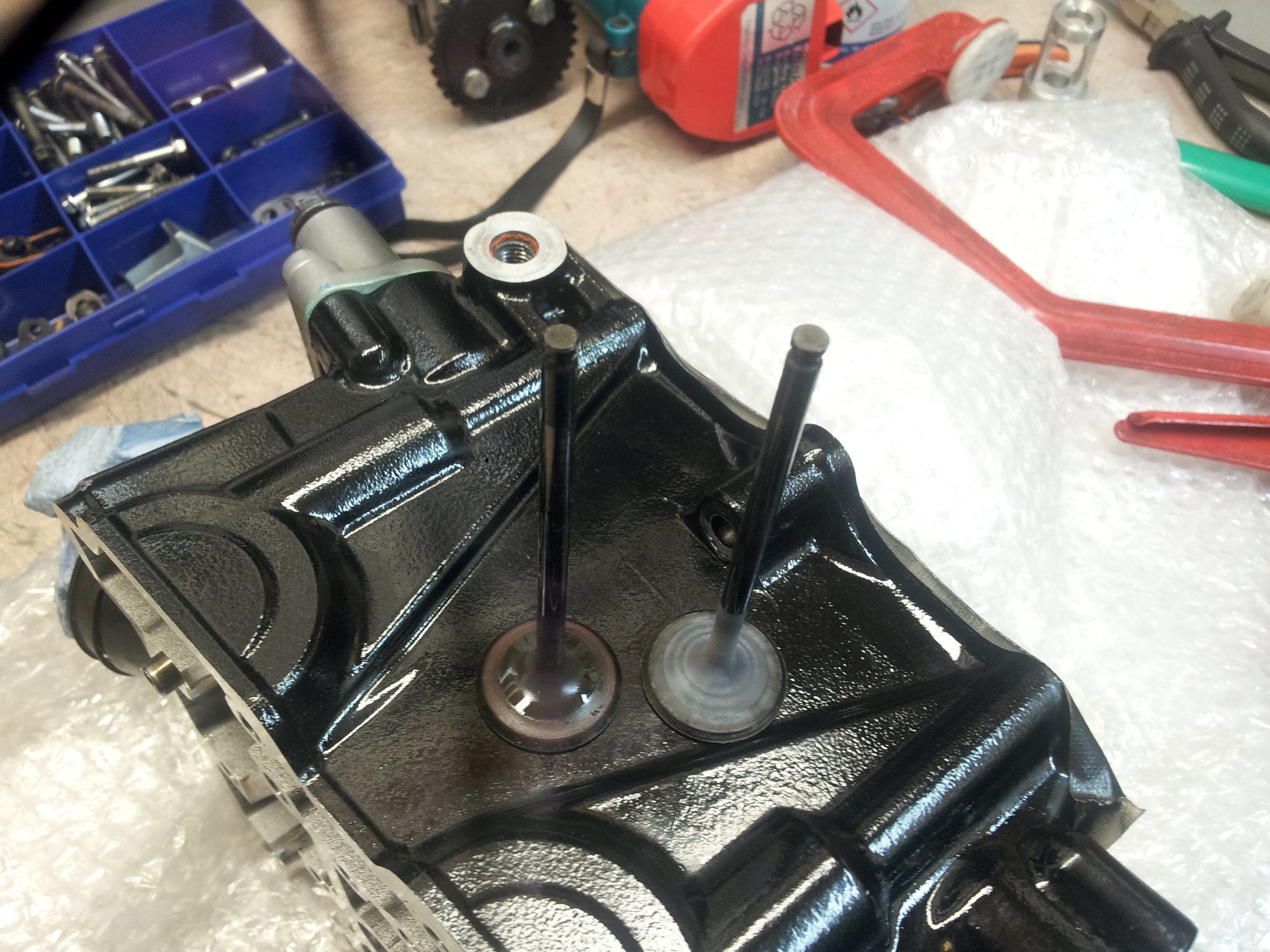

Hab heute meine Köpfe zerlegt und nochmal den Auslass genauer angesehn. Ist doch nicht so schlimm wie es von außen aussah, zum Vergleich steht links daneben noch ein normal gebrauchtes Auslassventil, alles noch im Rahmen :D
Falls sich jemand fragt warum ich mal eben meinen Motor nach 2000km wieder zerlege, ich möchte die Verdichtung weiter erhöhen und Kanäle/Brennraum noch etwas verbessern, außerdem spiele ich noch etwas mit den Steuerzeiten. Wird ein kurzer Winter :mrgreen:
