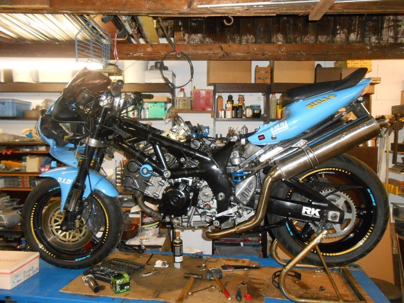

Hallo
welche mechanische Tachoschnecke passt in die SV 2003.Hab noch nen neuen Minitacho liegen und keine Lust 150 Euro auszugeben für nen Digitaltacho von schlechter Qualität
Danke
