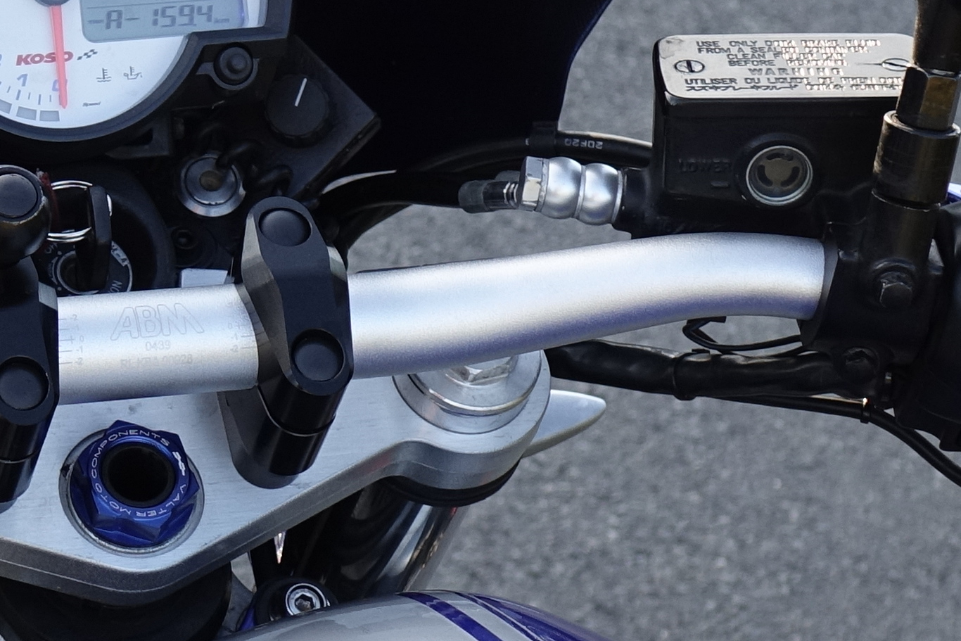

Nun, das auf dem Video sieht mehr aus wie Titan statt silber, aber das kann auch an der Videoqualität liegen. 22mm LSL-Lenker haben eine recht glatte, eloxierte Oberfläche. ABM zb. hat stattdessen eine glasperlengestrahlte Oberfläche, so wie es ausschaut aber auch nur bei den Konifizierten Modellen und das gibts so dann auch bei LSL. Das sieht dann in Silber so aus:
Trifft vielleicht eher deinen Geschmack, lässt sich aber dafür etwas schwerer von Insekten befreien, da die Oberfläche recht rauh ist. Alternativ zu ABM könnte ich dir dann noch den Lenker von Fehling empfehlen, die haben mattverchromte Stahllenker, das sieht quasi genauso aus wie auf dem Link weiter unten.

dagegen nochmal der ABM im Vergleich:
So wie es ausschaut gibt es bei ABM, wie auch bei LSL diese Oberfläche aber auch nur bei den Konifizierten Modellen

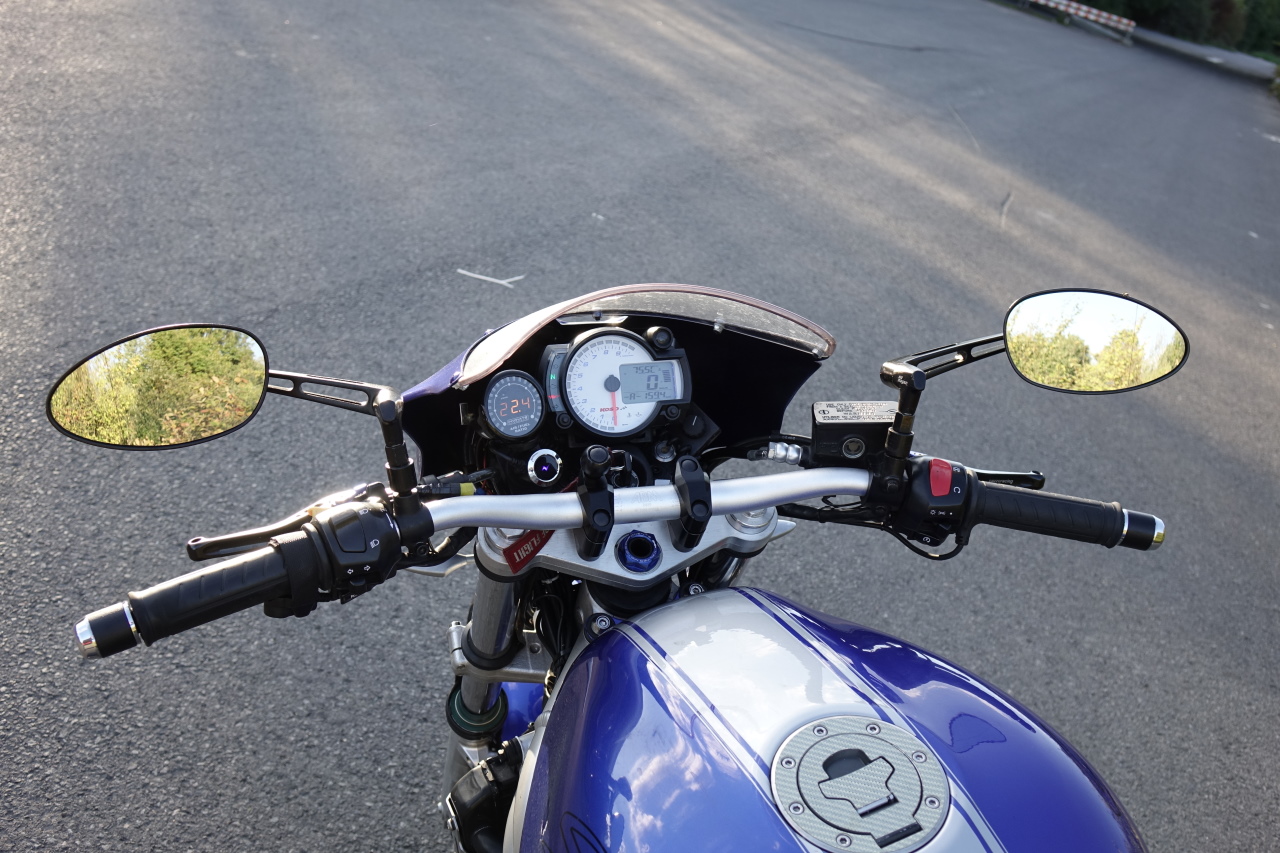

So also der Lenker ist da. Ist genau so ein mattes Silber wie ich es wollte :D Im Gegensatz zu anderen Alulenkern, die nur 4mm Wandstärke haben, hat dieser 5mm. Auf der einen Seite schön, da stabiler und möglicherweise weniger vibrationsanfälliger, auf der anderen Seite ists blöd, da nun die Gummis von den neuen Lenkerenden nicht mehr hineinpassen, die sind 13,5mm dick aber ich brauche 12,5mm. Muss ich mal schauen ob ich die 1mm da irgendwie runter bekomme oder passende Gummistücke besorgen kann.
