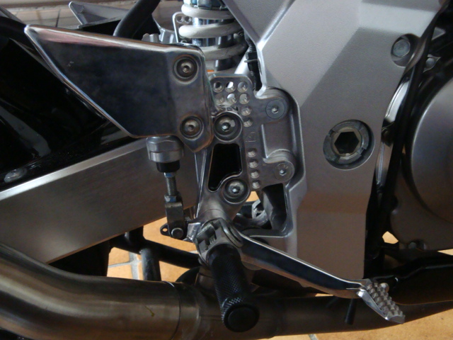

Ja hatte ich auf der 650 und 1000 bremsschlauch ist zu kurz um ganz nach hinten und oben zu gehen.
Hatte die lucas trw platten.
Beim hardy gekauft.

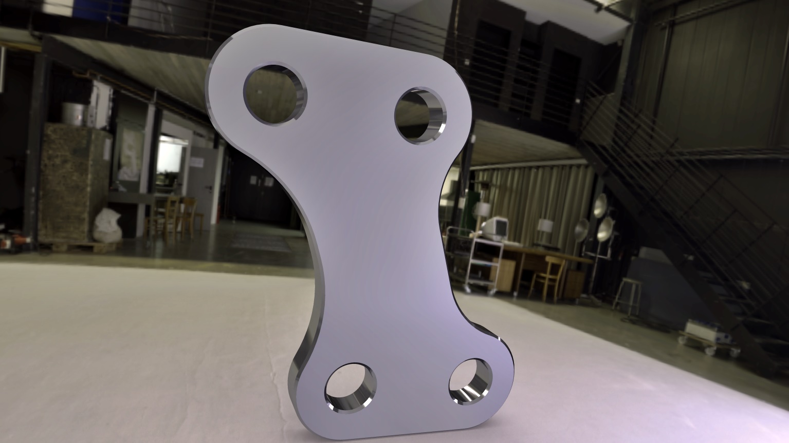

Hab mir mal recht günstig individuell welche anfertigen lassen. Kannst mir ja bei Interesse mal per PN schreiben.

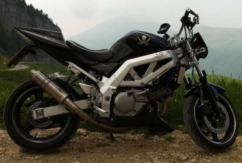

Hab die von TRW Lucas dran:
Das Problem mit der Leitung kann man umgehen wenn man den Behälter versetzt :twisted:

danke für die Bilder! ;) bier

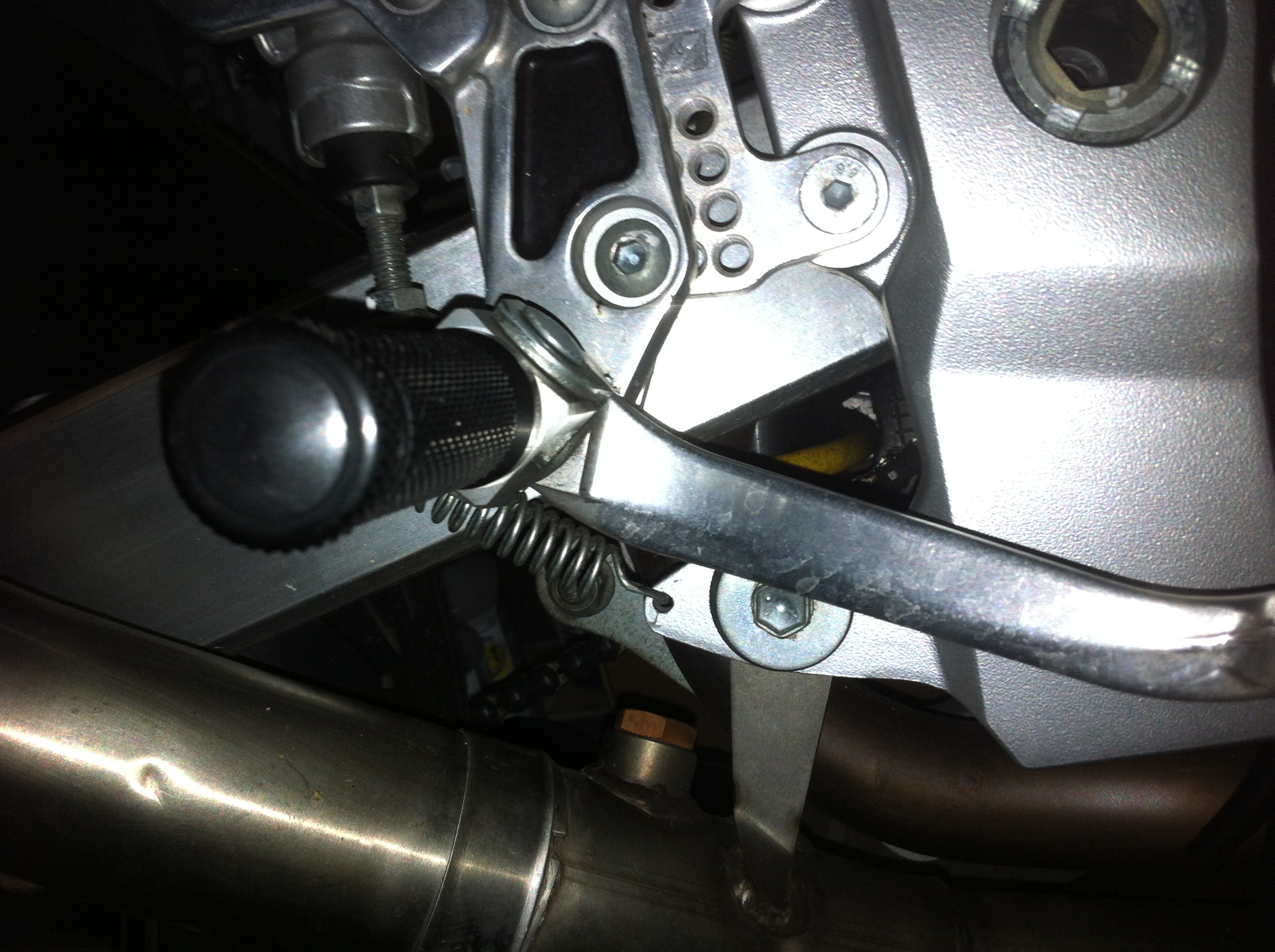

eine längere Feder hatte ich noch im Fundus im Keller rumliegen.
Nichts besonderes, da musst Du mal schauen.
Bei mir hat's gelangt.

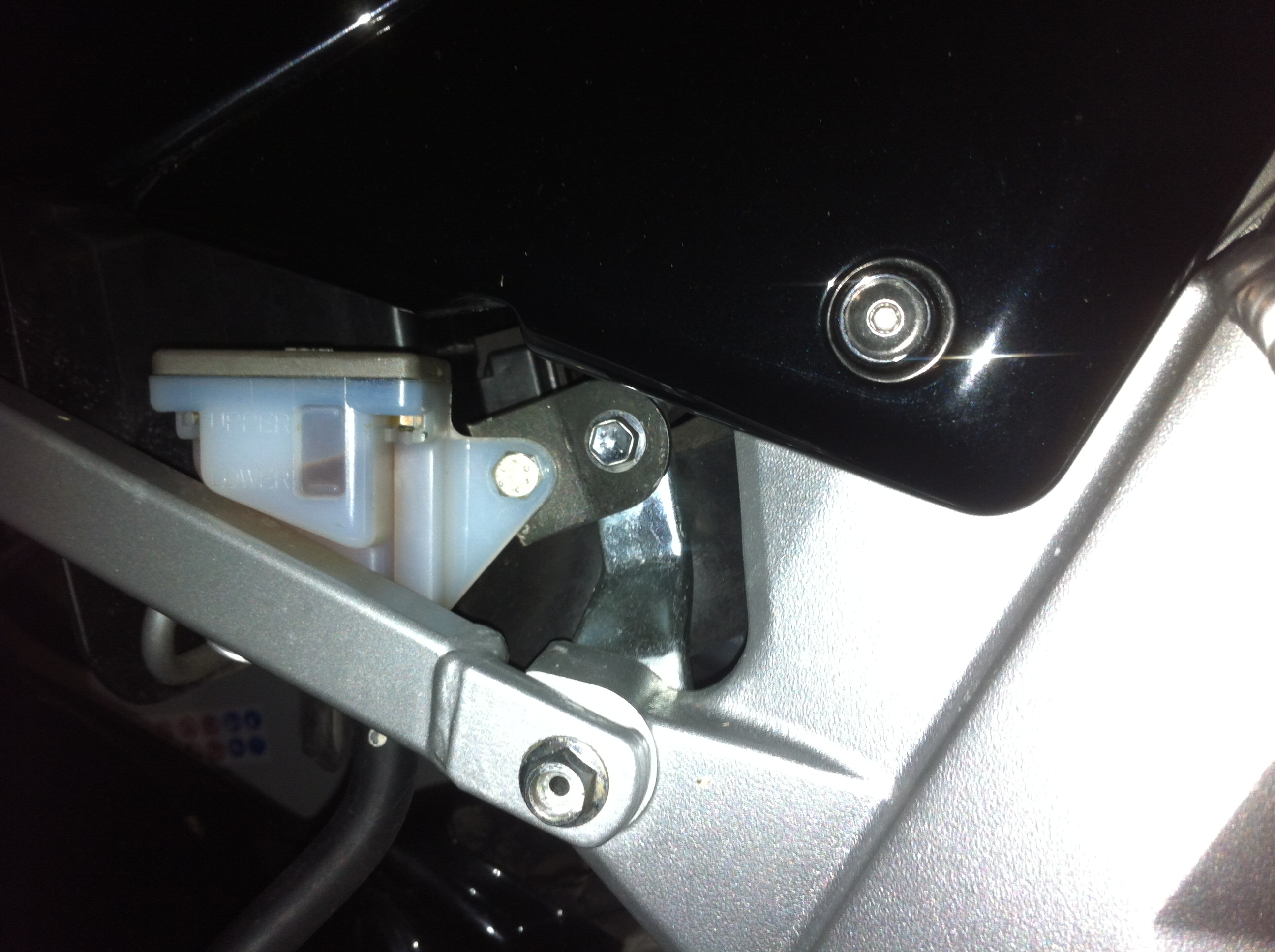

Als Verlängerung für den Bremsflüssigkeitsbehälter hab ich das Blech welches sonst an den Fersenschonern sitzt Zweckentfremdet.
Ich kann ja morgen mal Detailfotos machen.
Beiträge: 27975
Re: Rasterplatten Fussraste Kante Fahrer
Beitrag von grosSVater » 21.02.2016 17:53
Ich hoffe man kann es erkennen:

Hi, danke für die Bilder - der Halter abgesägt, das passt und eine Feder werde ich mir besorgen - schade daß LSL nicht alle benötigten Teile im Kit mitliefert ... Hab mich übrigens für 1 Position höher, aber auch ganz hinten entschieden - ist immer noch komfortabel, stützt aber besser ab. Bin knapp 1,80m mit Jeanslänge 32 ....
Gruß vom W.
PS. Kannst du mir mal bitte noch den Abstand der Aufhängspunkte für die Feder (oder die von dir verwendete Federlänge) durchgeben? Habs vergessen zu messen und mein SV steht 15km entfernt im Winterlager ... :?

Könnte mir vielleicht jemand die Maße der Lucas Adapterplatten geben, also Lochabstände. Würde reichen von den Befestigungslöchern für den Rahmen zu der hintersten Reihe und den Lochabstand zwischen den Löchern selber :)
