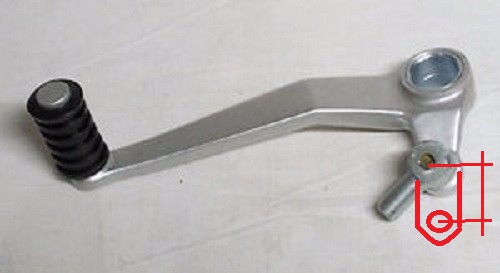

Das Thema wird hoffentlich nicht nur mich sondern auch alle Hobby Racer da draußen interessieren :wink:
Es geht um dieses Teil http://www.siribikes.de/shop3/ebay_img/ ... 2951_1.jpg
Ich suche aus dem Suzuki Baukasten einen kürzeren Hebel um den Schaltweg damit zu verkürzen. Weiß jemand da etwas?

Daß du damit den schalten verkürzen kannst bezweifle ich.
Mit einer kurzen Stange wird das schalten nur unpräziser meiner Meinung nach. Aber ich kann mich irren.

Statt den Hebel am Getriebe zu kürzen würde ich den Schalthebel etwas verlängern, Also Kugelgelenk entfernen und ein Stück Metall anschrauben und damit den Hebel verlängern.

Ist auch eine Idee. Hab aber auf meiner Suche schon einige kürzere Hebel für die Schaltwelle gesehen. Es gibt sie also und sollten auch Plug&Play passen. Nur möchte ich nicht ins Blaue rein einen kaufen, deswegen frage ich hier ob sich jemand damit schon mal beschäftigt hat?
@tibibi: lässt sich leicht rechnen. Beispiel, man muss für einen Gangwechsel 30° an der Schaltwelle drehen. Dann braucht man mit einem 40mm Hebel doppelt so weit drücken als mit einem 20mm Hebel, dafür braucht dieser die doppelte Kraft.

Der Hebel der Knubbel misst 30mm von Auge zu Auge. Kann mal jemand bitte an der Kante messen?

Knubbler hat geschrieben:. Kann mal jemand bitte an der Kante messen?
vielleicht gibt ronayers Auskunft? Gleiche Nummer gleiche Länge

ca. 35mm mitte - mitte oder was brauchst du genau?

Ja das hab ich gesucht, Danke.
Schade dass es nicht kürzer ist bei der Kante.
Hat jemand noch eine Idee?

Ich hab einen der GSXR 1000 K3 dran. Der ist wesentlich kürzer.

Super Tipp, Danke! Magst mal messen?

Wir reden gerade über den kleinen Knochen der die Schaltstange mit der Schaltwelle verbindet. Ist schon ein wirklicher Unterschied. Passt gut zu meinem Fahrstil :twisted:

Sieht gut aus, aber ist er auch kürzer als der von der Knubbel?

Hab grade das Maß bekommen: 29,7mm
Also auch knappe 30..
