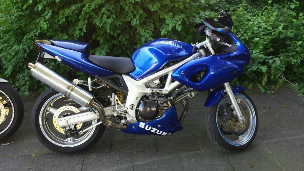

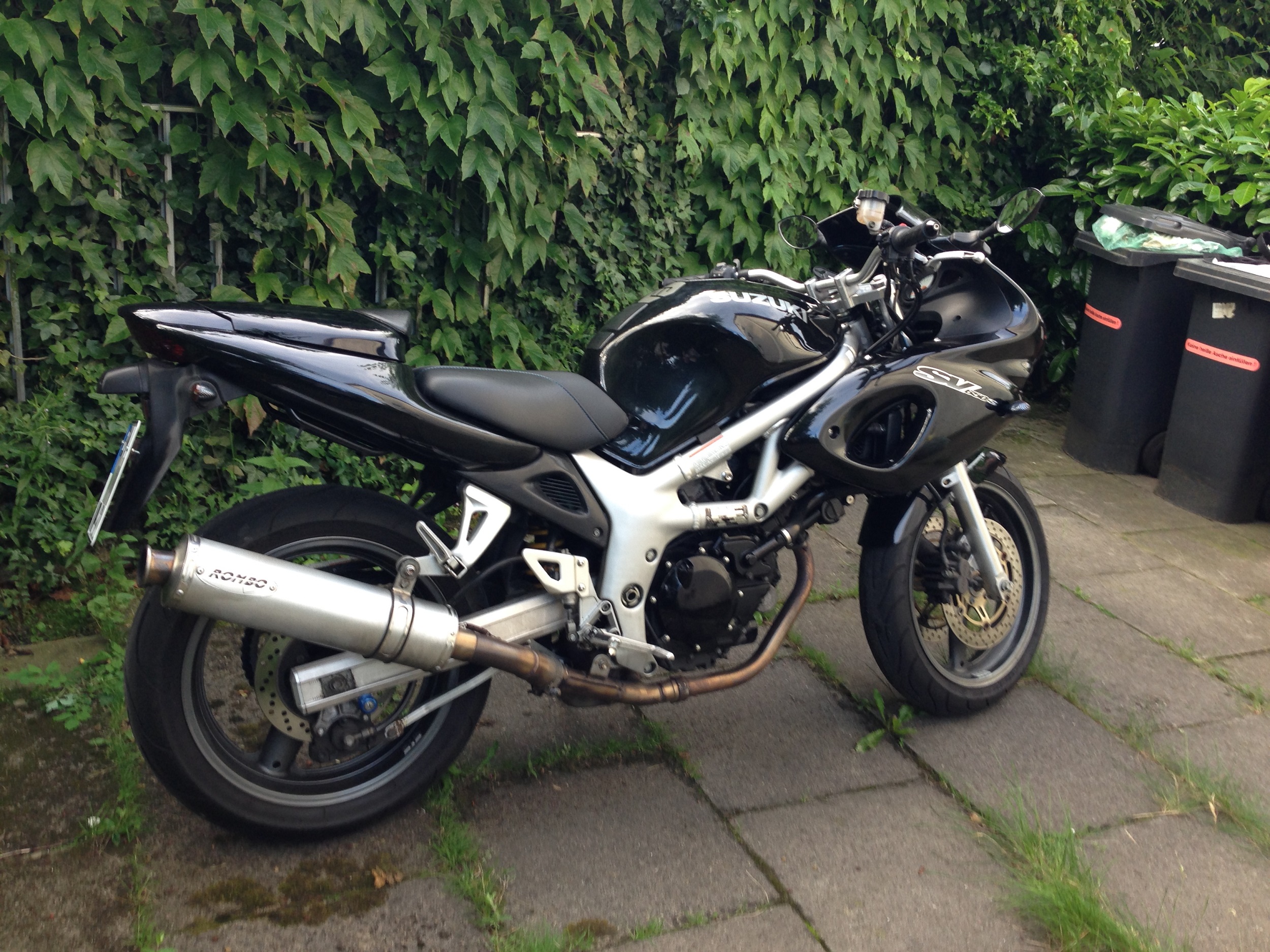

Ich möchte gerne meinen Auspuff hochziehen.
Und bin somit auf der suche nach dem nötigen Materalien.
Bin da leider der absolute laie. Benötige ich da nur ein anderes Krümmer Rohr?
Im Anhang sind zwei bilder. Die schwarze sv ist meine und so wie die blaue hätte ich gerne den Auspuff.
Wenn ich mich nicht täusche ist der Auspuff / Endtopf auf der blauen sv orginal.

der Topf der blauen ist weder Original noch Leovince.
Was Du brauchst ist nur ein anderes Verbindungsrohr. Was Du auf jeden Fall mal machen solltest ist den Durchmesser des jetzigen Verbindungsrohrs messen, denn es kann sein dass auch eines einer anderen Marke passt.
Wenn ich richtig sehe hat der Rombo ein kurzes Rohrstück was etwas üngünstig ist, da dadurch mit einem hochgelegten Verbindungsrohr der Tompf nach hinten wandert. Leovince hat deswegen kürzere Töpfe für High Up.

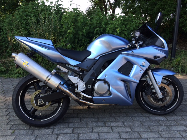

Hallo, also eine Frage jetzt nicht direkt zum Thema:
Was ist denn das für eine Soziusabdeckung auf dem ersten Bild oben??

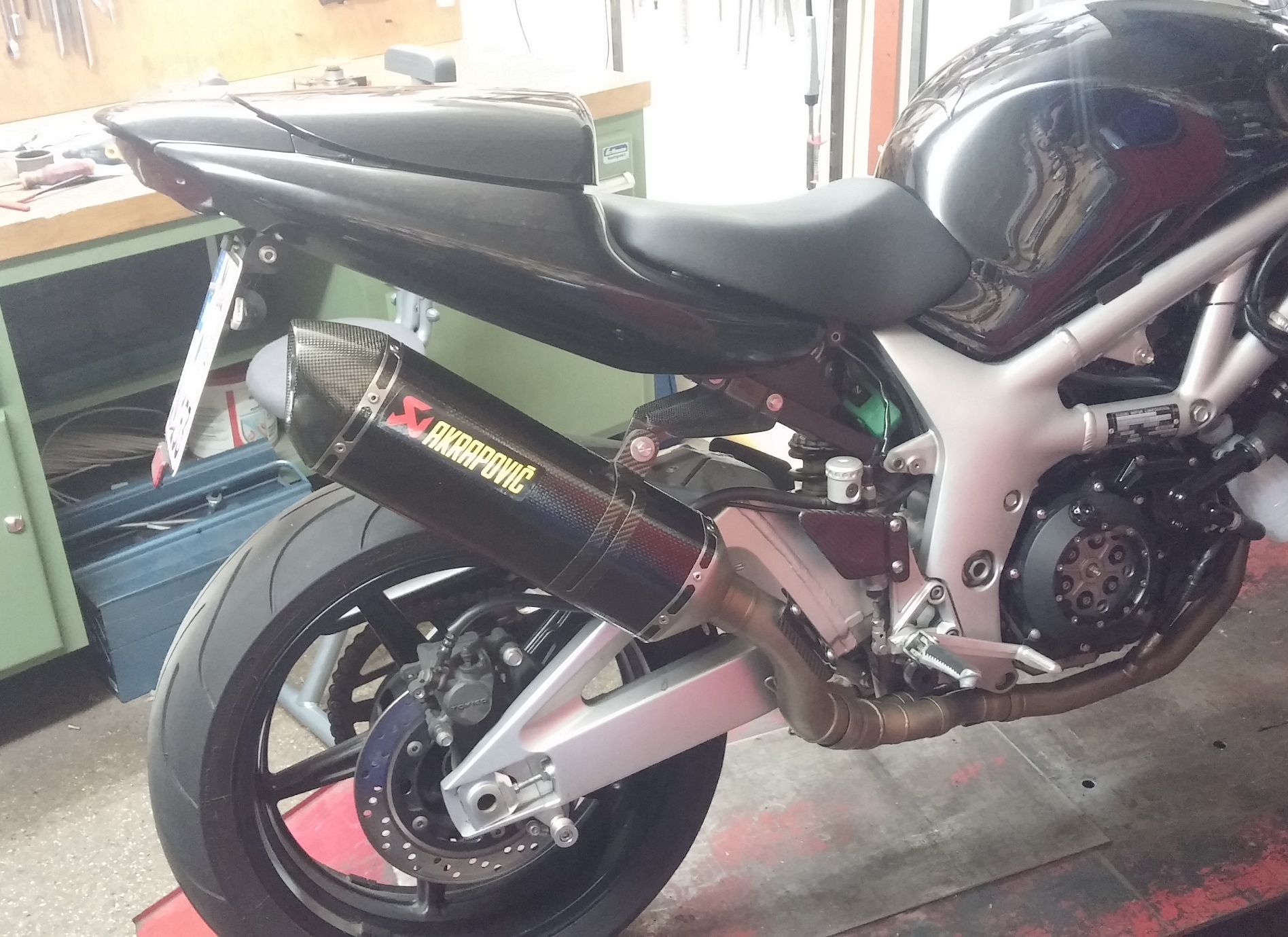

An die Profis hier, gibts ne Möglichkeit sowas hier für die Knubbel anzupassen, oder besser noch, irgendwas was passt und nicht angepasst werden muss?:

Also bei mir ist sogar der normale LEOVINCE
nach oben zeigend. Das geht, weil das gekrümmte Anschlussrohr im Endtopf drehbar ist,
und dann durch die Feder gehalten wird.
Letztendlich kommt es dann noch auf den Halter an, der muss ein wenig
höher sein.
? - ist vielleicht bei deinem Rombo das Anschlussrohr auch drehbar?
Dann kommt es noch darauf an, wo das Originalrohr abgeschnitten wurde.
höher sein.
