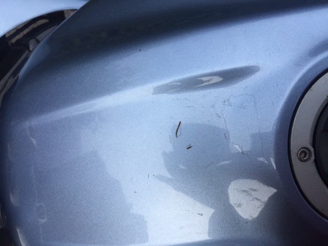

Die Idee Carbonlookfolie zu nehmen kam daher, weil mein neues Tankpad auch Carbonlook hat. Muss die hässliche Roststelle abdecken. Mein Plan ist es, die Stelle blank zu dremeln, mit Klarlack zu versehen und ein größeres Tankpad drüber zu kleben. Hab auch schon ein passendes bei Tante Louis gefunden.
Wie man auf dem Bild sieht, ist der Klarlack schon deutlich abgeblättert und es sind 2 tiefe Kratzer vorhanden. Ähnlich wie bei der Stelle am Tankpad, wollte ich die Kratzer entrosten, mit Klarlack versiegeln und mit einem Stück Folie bedecken. Ein 2. Tankpad hochkant drauf zu kleben, sähe bestimmt blöde aus.
Bin für andere Vorschläge offen. Will halt nicht den Tank lackieren lassen, denn dann müssten auch noch weitere Teile neu gemacht werden, da sich hier und da der Lack nicht mehr im besten Zustand befindet.
Gruß Stolli

Was Du vor hast ist Pfusch.
Bei der Vorschädigung, hilft nur eine komplett Lackierung. Es spricht doch nichts dagegen, erst
den Tank und die anderen Teile später zu machen.
Wenn Du Geld sparen willst würde ich mit dem
Lackierer sprechen ob Du die Vorarbeiten (ev. unter seiner Anleitung) machen kannst.
Der eigentliche Lackiervorgang ist in 15 Min. erledigt.

Wenn ich die Stellen unbehandelt überkleben würde, könnte man von Pfusch sprechen. Zumal das neue Tankpad, die eine Stelle komplett abdeckt und eh angebracht wird, um den Tank nicht weiter unnötig zu zerkratzen.
Was soll denn passieren, wenn der Rost entfernt ist und Klarlack aufgebracht ist? Oben über dem Tankdeckel wäre es ähnlich sauber abschleifen, Klarlack drauf und einen 8*15 cm Steifen Folie oder eckiges Tankpad drüber. An den Seiten Sieht der Tank auch soweit noch gut aus. Das ein neu lackierter Tank besser aussieht ist natürlich klar.
Ich kann deine Argumente verstehen, dennoch werde ich den Tank nicht lackieren lassen. Dann müsste ich die restlichen Teile auch alle neu machen lassen. Leider ist der Vorbesitzer nicht sehr pfleglich in Sachen Lack mit der SV umgegangen. Werde so eh keinen Schönheitspreis mehr mit meinen Baby gewinnen. :/ Aufgrund der Plastikteile besteht da aber kein Handlungsbedarf. Kann ja nicht rosten ;-) Und schon günstig gekaufte Teile liegen zu lassen, finde ich auch nicht gut.
Für die Vorarbeiten fehlt mit auch ein wenig das Knowhow und die Ausrüstung. Klar klingt einfach: "Abschleifen und Grundieren" aber es gehört glaube ein wenig mehr dazu, oder?
Gruß Stolli

Ja...gehört ein wenig mehr dazu...aber wenn ich schon höre das du mit m Dremel da dran willst.... :roll: ...dann isses Pfusch.
Und wenn du sowieso die Folie drauf machen willst - warum fragst du dann um zustimmung?. Abschleifen und Klarlack drauf um Folie drauf zu kleben? Mal was neues...
Wie lange willst du warten mit dem Folieren. da neuer Lack immer ausgast wird deine Folie blasen werfen, und dann sieht es auch scheixxe aus.
Aber jetzt mal was konstruktives:
So wie du es vorhast kostet der Lack ja auch schon Geld, und das neue Tankpad etc....hast du die original Farbnummern? Dann lass dir doch bei RH Lacke z.B. ne kleine Dose mischen, und dann gehst du einfach mal zum Lackierer deiner Wahl - welcher auch SMARTREPAIR anbietet.
Die drei kleinen Stellen lackiert der sicher in kurzer Zeit bei, ohne Horrorkosten. die restlichen Kratzer die ich erkenne wird er sicher zum großen Teil auspoliert bekommen. Rechne um 100 Euro und das Teil ist wieder chic.
Und die Folie klebst am besten auf die Kellertür..da macht es bestimmt was her :mrgreen: ;) bier

Eben deshalb habe ich ja hier gefragt, um Tipps zu bekommen. Es geht nicht um Zustimmung fragen. Habe nur die Arbeitsschritte aufgezählt, war nicht gemeint, dass es in einer halben Std fertig sein muss.
Also keinen Dremel nehmen und mit dem Bekleben warten. Besser abschleifen? Mit Wasserschleifpapier? Wenn ja welches nimmt man da genau? Wie lange brauch der Lack um auszuhärten?
Also das Tankpad hab ich schon ne Weile, kann aber auch nicht eingerechnet werden, denn auf einem neu lackierten Tank muss ja auch wieder eins drauf. Das neue ist auch deutlich breiter, sodaß weitere Kratzspuren vermieden werden können und die behandelte Problemstelle komplett abgedeckt wird.
Die Stelle über dem Tankedeckel ist nicht sehr groß und sieht auf dem Foto schlimmer aus, als sie wirklich ist. Sehe da 2 Probleme einmal die 2 tiefen Kratzer und das Stück wo der Klarlack abgeblättert ist. Das Foto hab ich nur mal eben auf die Schnelle gemacht. Alle anderen Dinge die man sieht, sind oberflächlich, Verspiegelungen oder leichter Dreck vom Fahren. Die zu bearbeitende Fläche wäre also wirklich nicht sehr groß. Aufgrund der Nähe der Kanten bzw. Wölbungen würde mein Lackierer zu einer kompletten Tanklackierung raten, weil man die Unterschiede wohl von neuer und alter Farbe erkennen würde. Er selber hat vorgeschlagen nach richtiger Vorbehandlung etwas drüber zu kleben. Mein erster Gedanke war halt ne Folie in ähnlicher Farbe wie das neue Tankpad.
Wenn Folien im Allgemeinen für so kleine Stellen nicht geeignet sind, kann ich auch was anderes nehmen. Hab z.B. Ein kleines Tankpad in Trapezform gesehen. Wie gesagt nichts ist in Stein gemeißelt, bin für Tipps und Hinweise offen und dankbar für konstuktive Kritik.
Gruß Stolli

Ich bleibe trotzdem dabei...wenn du es gut machen willst - sind die vorarbeiten genau so aufwändig - als wenn du sie Lackieren wolltest.
Schleifen bis aufs Blech und dann Klarlack drauf wird nicht halten, weil der Lack einen Grund braucht, auf dem er sich "festhalten " kann. Ausserdem wirst du den Klarlack nicht in der Schichtdicke aufbringen können das er die Krater füllt....oder es braucht wieder 3-4 verschiedene Schichten - mit entsprechenden Trocknungszeiten zwischen den Schleiforgien...
Die tiefen Kratzer Rost must du rausschleifen - (400/800er NSP für Rostabtrag) alles was gröber als 400er ist macht nur mehr tiefe Kratzer ins Umfeld, die du wieder rausschleifen must. Das wird vermutlich bis auf den Grund bzw. Metall gehen.
Spachteln (Feinspachtel sollte bei den Kratzern ausreichend sein...), schleifen mit 800er, Füllern / Grundieren, schleifen mit 1000er, dann bist du so weit den lack aufzutragen.
Den brauchst du in jedem Fall, da Füller/Grundierung ohne Deckschicht feuchtigkeit zieht.
Dann könntest du folieren - aber wenn du so weit bist würde ich Lack bevorzugen. Wie gesagt - der Aufwand ist bis hierhin gleich.
Bedenke, das alle Arbeiten um das Lackieren herum Temperaturen von mindestens 20 °C benötigen (das Werkstück, Luft, Material etc.), es wird langsam kälter, die Luftfeuchtigkeit steigt, alles nicht gerade zuträglich für gute Ergebnisse. Wenn du damit bisher keine Erfahrungen gemacht hast wird es noch mal schwieriger, es gibt einige gute Tutorials zum Thema Lackieren - zieh sie dir mal rein.
Das Material (Schleifpapier, Füller Grundierung, Lack, Spachtel, etc.) wird sich preislich nur unwesentlich von der weiter unten angedachten Methode unterscheiden - wenn du es selbst machst ist aber nicht sicher das das Ergebnis dich befriedigen wird.
Mit "ausgasen" meinte ich nicht die vermeintliche Zeit bis der Lack trocken ist (2-3 Tage ohne Brennkammer, man kann den Lack anfassen), sondern die Tatsache, das der Lack über lange Zeit (kann auch Monate dauer) während der Durchhärtung Gase abgibt, welche - wenn direkt foliert wird - nicht entweichen können. Nicht gut für den Lack und wirft blasen unter der Folie - auch nicht gut.
:!: Daher noch mal mein Einwand: geh evtl doch mal bei 2-3 anderen Lackierern vorbei...meine blaue hab ich annähernd komplett lackieren lassen, also Lacksatz Heckverkleidung/Seite,Handgriff, Fender , Hinterradabdeckung, Soziusabdeckung etc. Hat glaub ich um 300€ gekostet (und war schon nicht der günstigste) inklusive aller vorarbeiten und der Farbe.
Die Lackierung des Tank sollte auch ohne Smartrepair, also richtig kpl. inkl. allem nicht mehr wie n Hunni kosten.
Du bringst ihn hin, holst ihn wieder ab - freust dich das es wieder schön ist, und nicht gepfuscht, dem Wiederverkaufswert ist es auch zuträglich - Freude überall. :D ;) bier
Letztlich must du selbst wissen was das beste ist...
