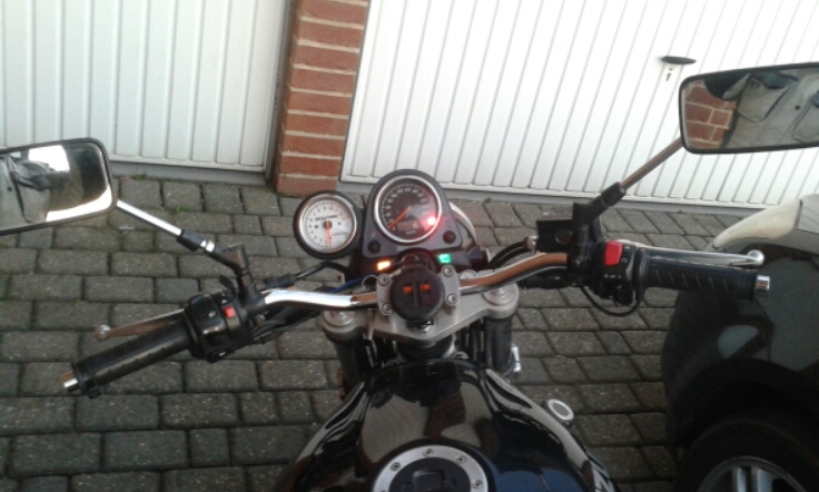

Er möchte Infos zu einer knubbel "N"
ich habe genau den o.g. Lenker (baugleich HiQ) im Herbst an meine gebaut. Die elektik ist lang genug. Gas und Choke auch. Kupplungszug kann ich nicht sagen weil ich den der Kante dran habe (Louis 10037448) der schon 5cm länger ist.
Bei der Bremsleitung fehlen ca. 2-5 cm weswegen ich die Armaturen nur geklemmt habe. Deshalb stehen die Enden des Lenkers noch raus.
Ich persönlich komme damit nicht gut klar (175cm). Der ist mir zu gerade. Weswegen ich den wieder abbauen werde

Knubbler hat geschrieben: Meine war auch mal eine Knubbel S und hat inzwischen einen SBK Lenker bekommen. Kann ich nur empfehlen, in allen Punkten.
Hmmm, der Lenker auf dem Bild sieht ziemlich nach einem originalen "N"-Lenker aus. Zum aktiven Fahren ist der (für mich) zu schmal und auch irgendwie "seltsam" geformt. Nicht Fisch und nicht Fleisch.

Ist ein Weitwinkel Foto, ist ein alter Lenker und nicht genauso wie der von der N.
