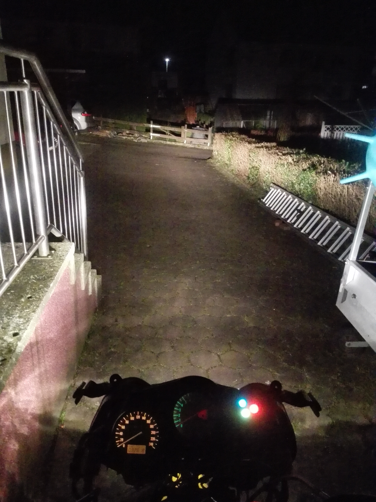

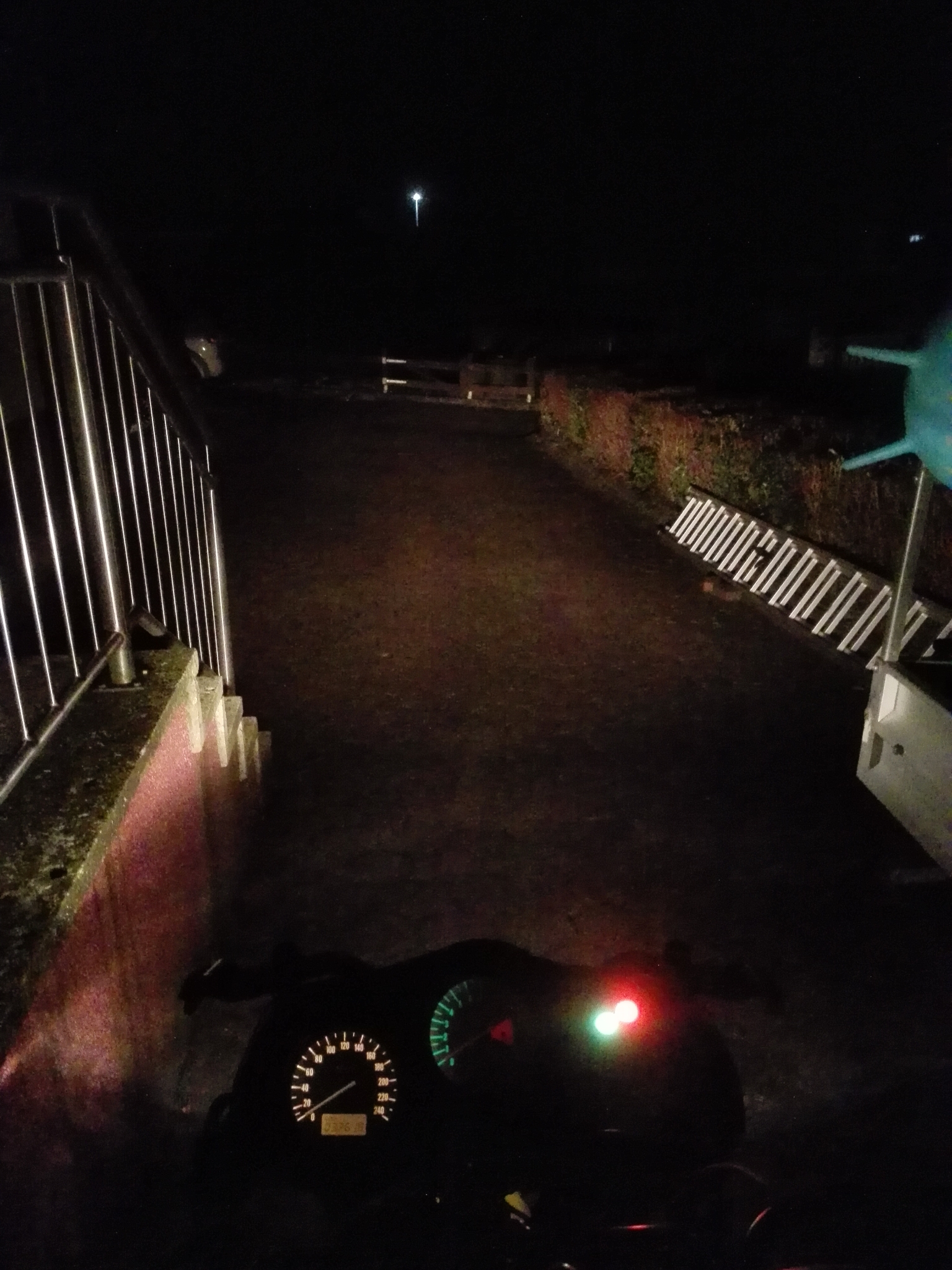

Ich habe heute den Scheinwerfer umgebaut und das Problem, dass das Abblendlicht das totale Teelicht ist, Fernlicht ist normal.

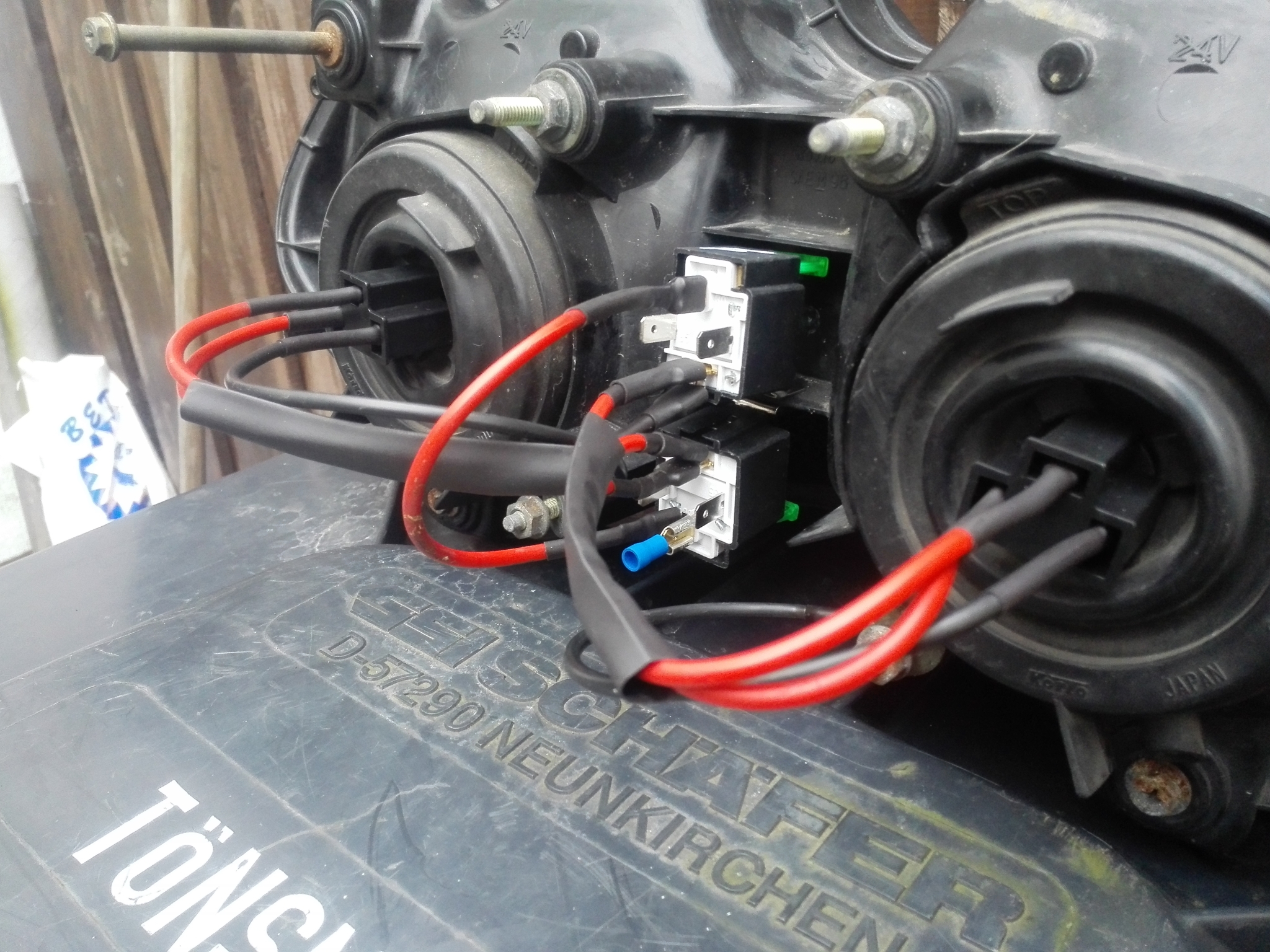

Zum Aufbau: ALLE Leitungen 2,5mm²
Plus von der Batterie zum Relais, von da gesplittet zu den Birnen. Vom Relais für das Abblendlicht geht eine Leitung zum Relais für das Fernlicht. Von da auch gesplittet zu den Birnen.
Es hängt also alles an einer Leitung von der Batterie kommend.
Masse geht zur Batterie.
Ich raffs nicht. Warum ist das Abblendlicht total schwach und das Fernlicht normal hell, obwohl alles an einer Leitung hängt?
Jemand ne Idee?
Danke im Voraus
In den Stecker mit der Blauen Kappe geht das + Kabel von der Batterie.

Re: Scheinwerfer-Umbau: Abblendlicht schwach, Fernlicht norm
Wenn beide Leitungen zum Scheinwerfer von beiden Lampen genutzt werden, dann liegt es nicht an den Leitungen.
Vergammelte Kontakte zum Ablendlicht, Stecker nicht korrekt vercrimpt oder beim Löten geschlampt?
Richtiges Leuchtmittel im Ablendkreis angeschlossen?
Relais gegeneinander getauscht?
Vielleicht ist da eine Kontaktstrecke Murks.

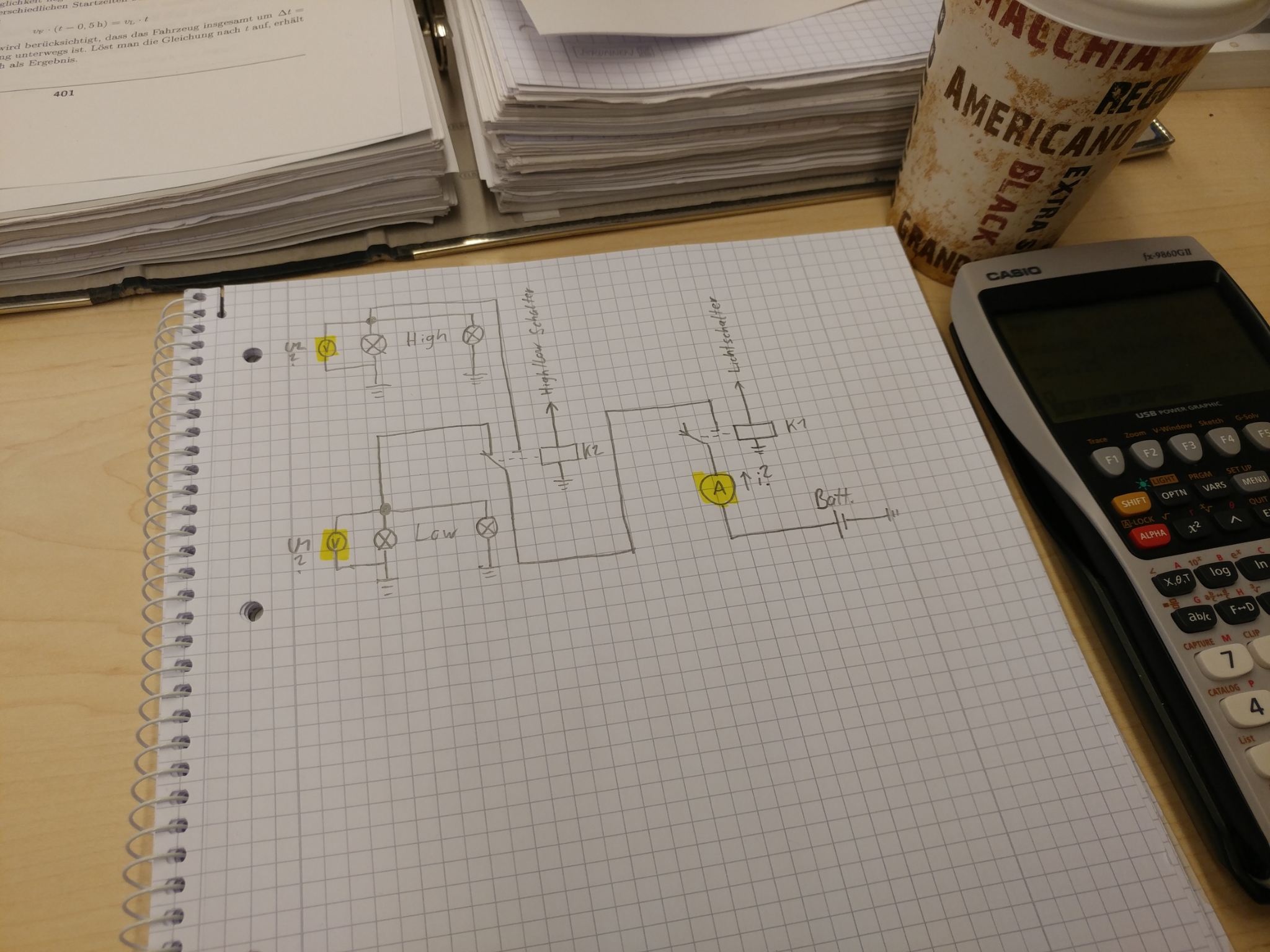

So hab ich das gemeint, bitte an den gelb markierten Stellen nachmessen
Schaut net verkehrt aus. Kann es sein, dass du an dem dreipoligen stecker di masse und plus vertauscht hat und beim ebblendlicht beide drähte versorgt werden?

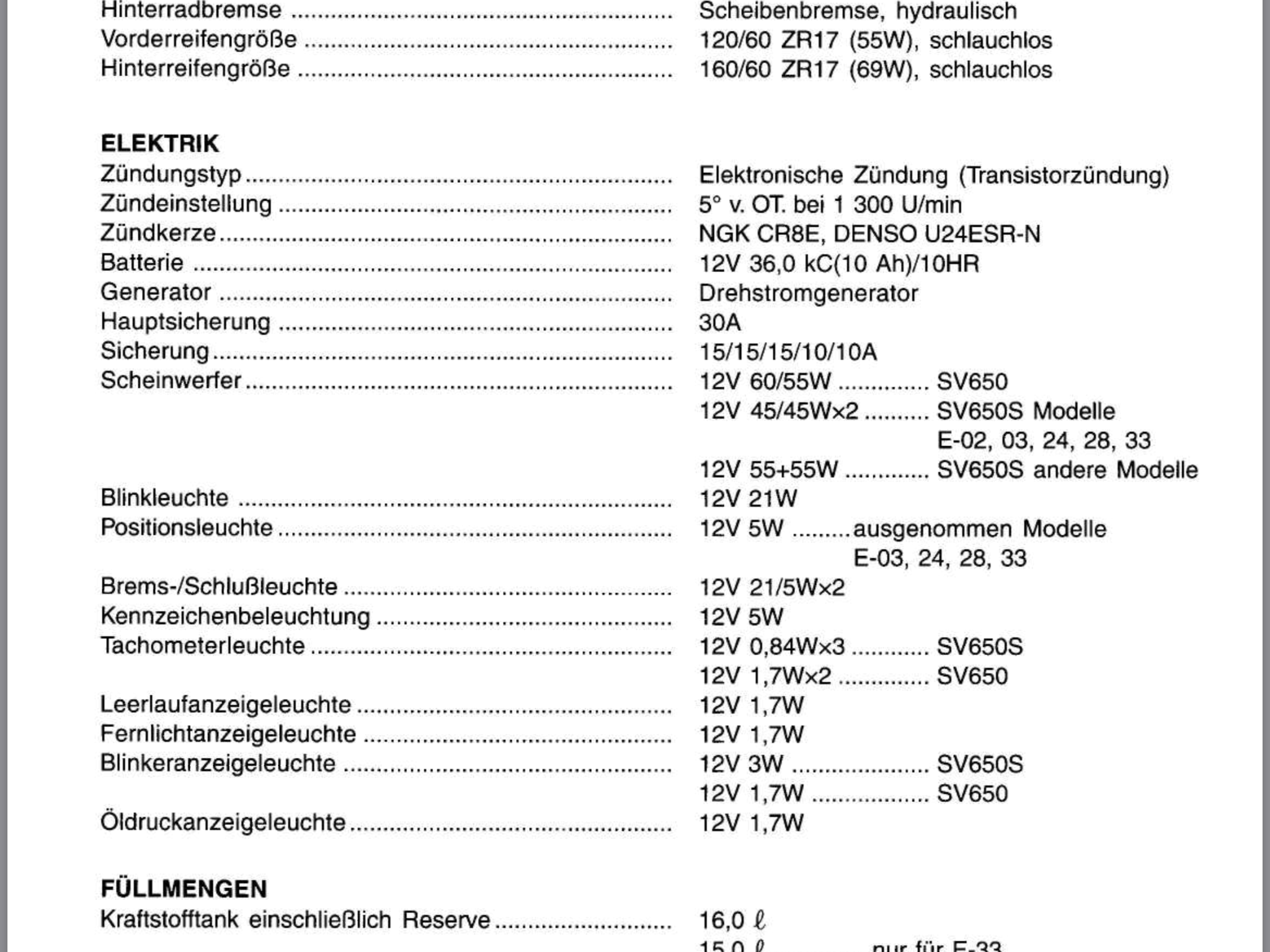

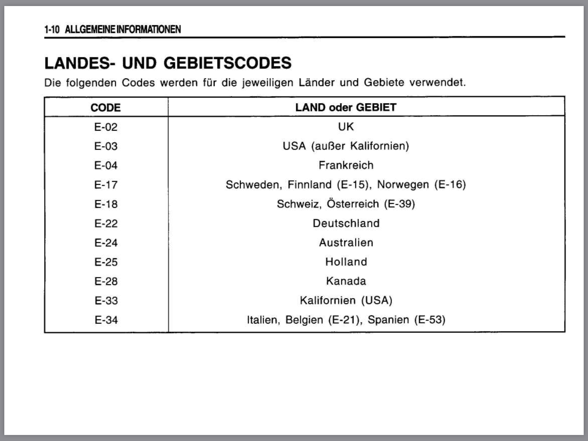

Hallo Mattis,
Hast Du nicht mal geschrieben dass die Leuchtmittel im Scheinwerfer dabei waren und Du keine kaufen mußt.
Laut WHB haben die Engländer nur 45/45 Watt, mach mal neues Leuchtobst rein.
