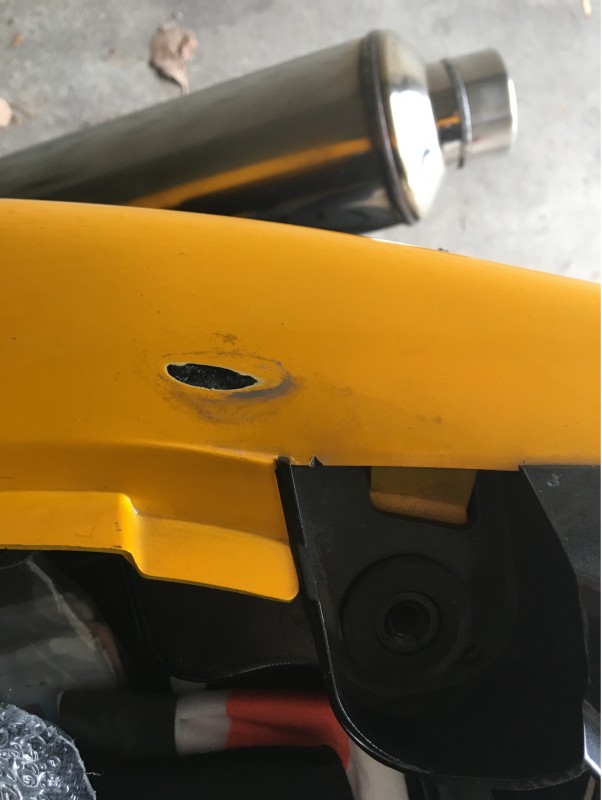

Ich habe letzte Woche an meiner 2000er Knubbel den Kennzeichenhalter umgebaut und wollte eigentlicht auch den Soziusgriff demontieren da ich meist alleine und mit Abdeckung statt Soziussitzbank fahre.
Nach der Demontage dieses Griffes musste ich aber feststellen, das dieser sich dort wo er mit der Heckverkleidung aussen in Berührung kommt, komplett durch den Lack "gefressen" hat, die es ist dort also nichtmehr Gelb sondern blanker schwarzer Kunststoff. Jemand eine Idee wie ich diese Stellen kaschieren kann ohne die Heckverkleidung neu lackieren zu lassen ? Und wie vermeide ich, dass das wieder passiert kann ja eigentlich nicht richtig sein das sich der Griff da durch reibt, oder ?
Und muss ich mir Gedanken machen, wenn ich ohne Griff und Sitzpolster unterwegs bin, oder ist das dann egal. Wenn ich mit Sozius fahre wuerde ich den ja wieder montieren.
Edith: Ich kann gerne Bilder morgen nachreichen falls das weiterhilft :)

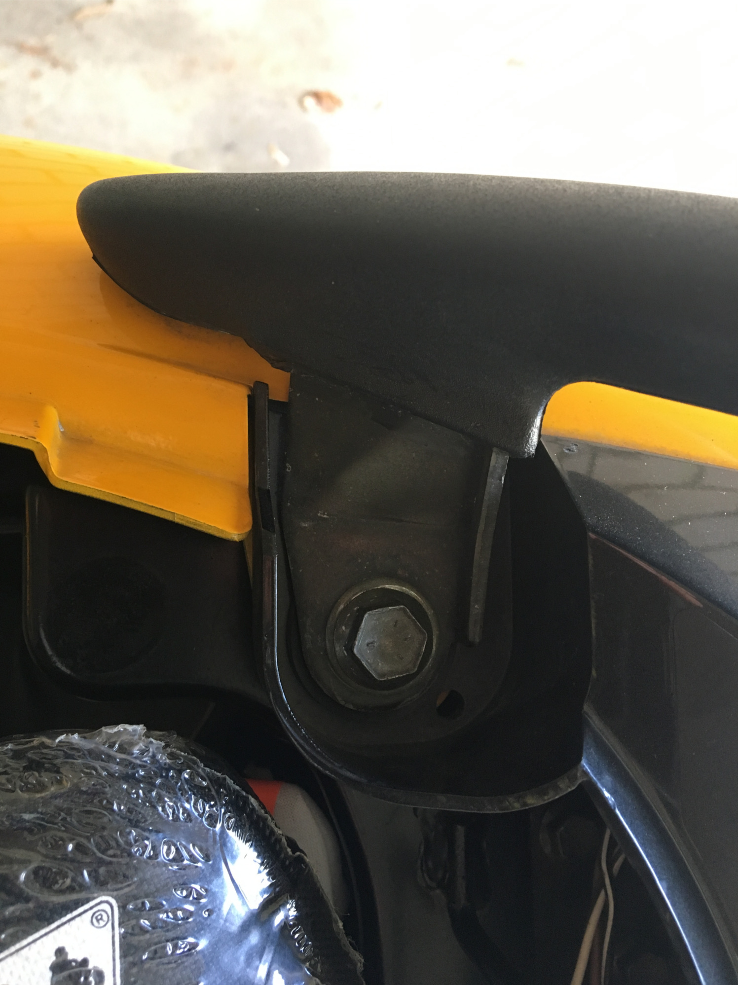

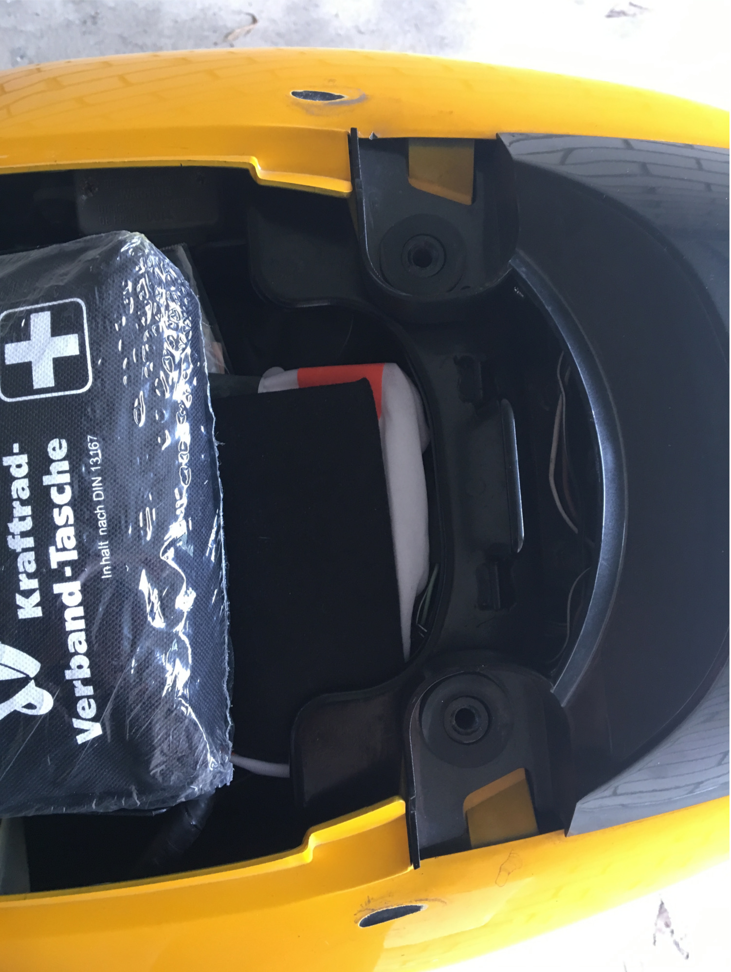

Hier nochmal die angesprochenen Bilder wie mein Griff montiert ist und wie die Schäden aussehen.
Warum haben einige diese und andere nicht, Zufall oder ist da die Befestigung anders ?

Gehören da nicht solche etwas dickeren Gummi-"Unterlegscheiben" zwischen? Ich kann auf den Bildern nicht erkennen, ob die da jetzt dazwischen sind und weis auch nicht mehr, wie dick sie sind.

Da sind bei mir nur diese Gummidämpfer um die Gewinde, sieht man auf dem 3. Bild gut.
Zwischen der Aufnahme und dem Griff selber ist sonst nichts, ich besitze die Maschiene auch erst seit diesem Jahr und sie hat 4 Vorbesitzer, könnte also sein, dass da mal sowas war ?

Der Griff könnte verbogen sein.

In das Gummi gehört noch kleine Stahlröhrchen wo der Griff drauf geschraubt wird

Die Gummipuffer sind auf den Seitenteilen aufgesteckt bevor diese auf die Röhrchen am Heckrahmen montiert wird

Denke ich auch. Sieht für noch so aus als wäre er hinten zu hoch und vorne zu tief. Auch die Befestigungslasche auf dem 2. Bild sieht für mich so aus aus, als hätte sie einen Knick. Vielleicht hat sich mal ein Sozius bei ner Vollbremsung dran festgehalten und dadurch nach vorne gebogen.

Das mit dem Verbogen, erscheint auch mir aktuell die schluessigste Erklaerung. Ich werde den Griff morgen nochmal genauer unter die Lupe nehmen.
