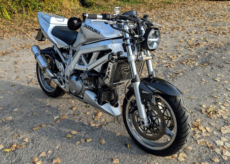

ich bin Julian und seit einigen Monaten Besitzer einer naked K3. Leider habe ich keinen entsprechenden Post im Forum gefunden. Einer der vorherigen Besitzer hat den Original Scheinwerfer durch ein Doppelscheinwerferpaar von ShinYo ersetzt. Anfangs fand ich diesen noch i.O. doch mittlerweile ist er mir ein Dorn im Auge und ich würde gerne den Originalen Rundscheinwerfer (oder eine modernere alternative) anbauen. Da ich in meinem Leben noch nicht so viel Erfahrungen beim Schrauben gesammelt habe wollte ich mal wissen wie hier so der Schwierigkeitsgrad aussieht und ob ich irgendwelche speziellen Werkzeuge brauche. Außerdem würde ich gerne wissen was ich denn genau kaufen muss (Halterungen etc..).
Ich freue mich über jegliche Antworten.

Ein Bild von dem Doppelscheinwerfer und der jetzigen Halterung wäre von Vorteil. Welche Birnen sind denn verbaut?

Hier Bilder von der Halterung sowie Scheinwerfern. (Hatte kein besseres aber dieses sollte ja i.o sein.)
https://imgur.com/a/QqR9Nqm

Ich würde den ganzen Krempel (Doppelscheinwerfer inkl der CNC Halterungen) verkaufen und mir die originalen Halter, samt Scheinwerfer kaufen. Etwas gecrimpt bzw wenns sein muss auch gelötet werden muss sicherlich auch.
Die obere Gabelbrücke muss dazu ebenfalls ab, die originalen Halter werden von oben aufgeschoben.
Insgesamt kein Hexenwerk. Man sollte aber schon wissen welches das gefähliche Ende vom Schraubenzieher ist.
