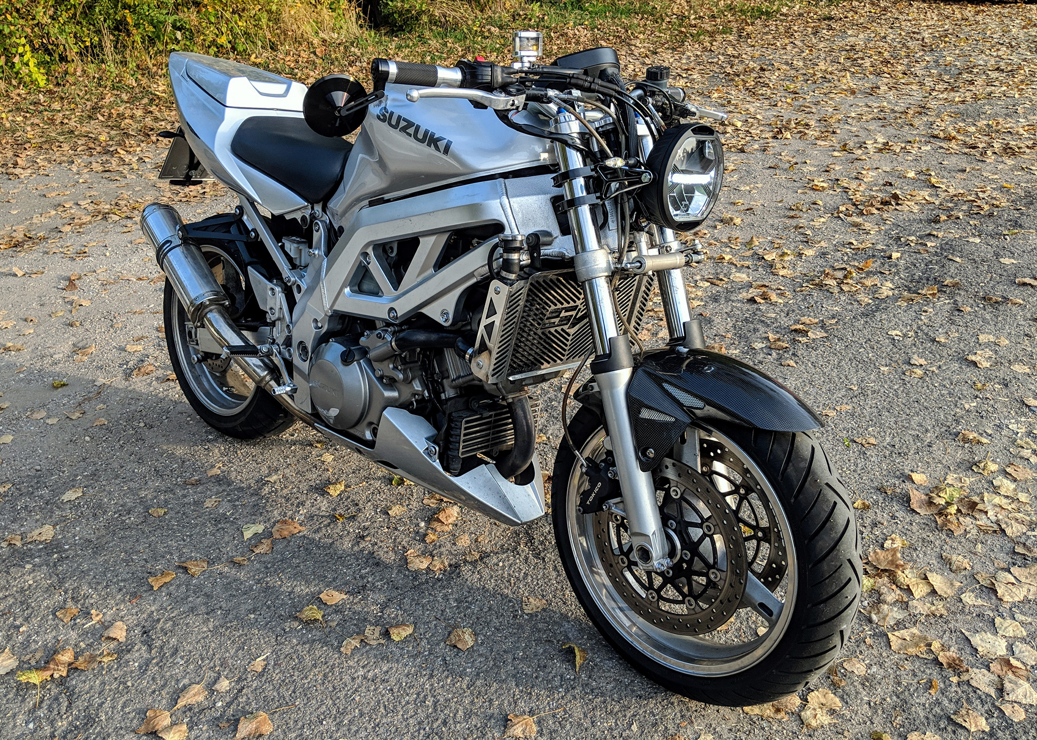

Natürlich ist das jetzt DIE Gelegenheit für gutes Licht.
Re: Scheinwerfer Rückbau K3
Als weitere LED-Alternative kann ich noch den Koso Thunderbolt LED Scheinwerfer in den Raum werfen.
Hat vom der Erscheinung eine etwas normalere Optik als der AC Schnitzer, das Gehäuse sieht allerdings modern aus und passt imho gut zur Kante.
Auch nicht gerade preiswert, allerdings verpasst es der SV nochmal ein optisches Update und die Lichtausbeute ist klasse.
Der Koso sieht tatsächlich nicht schlecht aus von vorn. Aber das Gehäuse ist nach hinten hin sehr wenig, ob das zur neuen SV passt?
Werde ich aber mal im Auge behalten.
