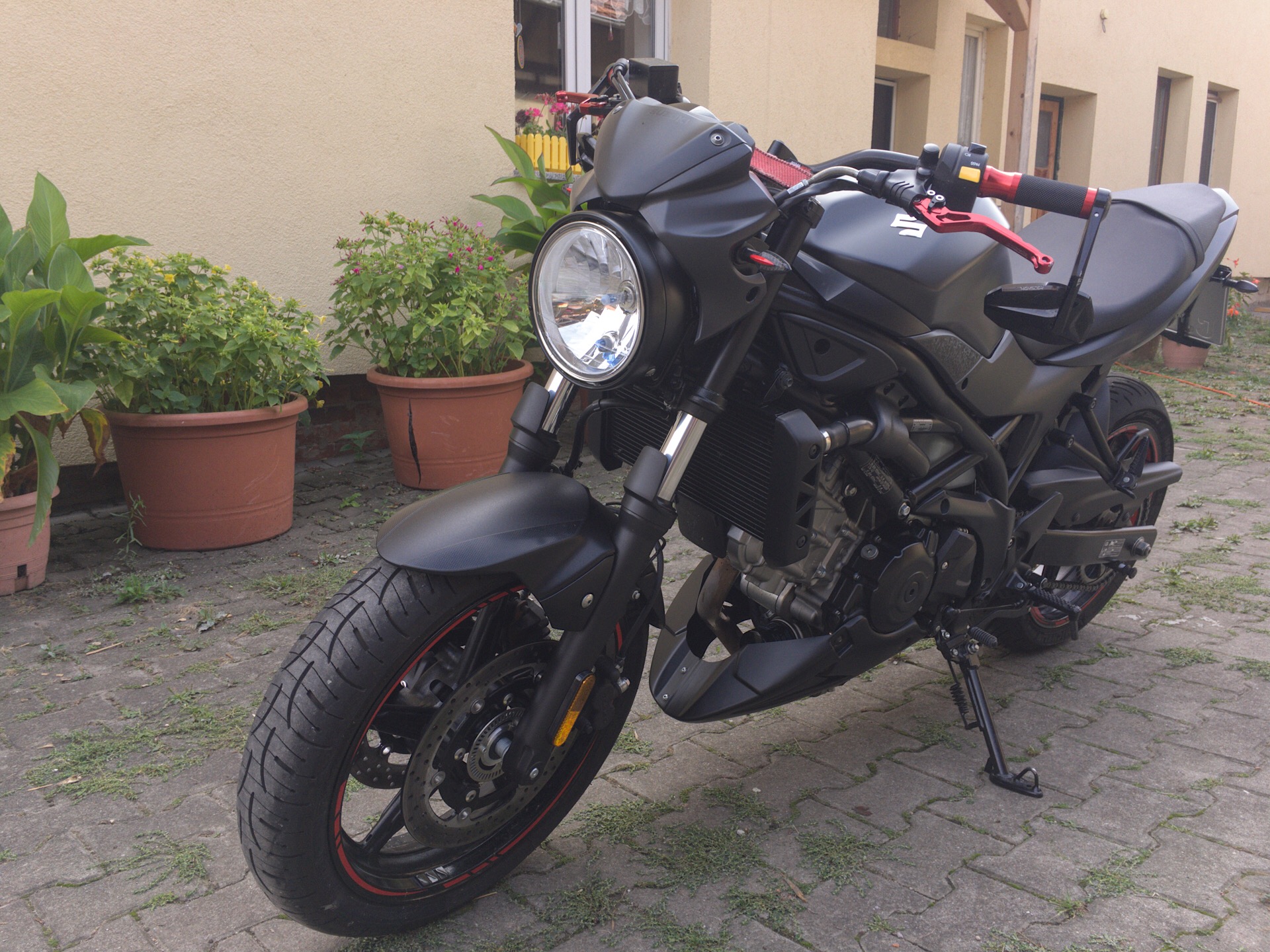

Zum Thema seitliche Reflektoren:
Die müssen nicht zwangsweise hinten verbaut sein. Schau dir mal die neuen Suzuki Sportler bspw. an oder die Triumph, die haben die seitlichen Reflektoren vorn an der Gabel.
Habe mich letztlich auch dazu entschlossen, das so zu handhaben und habe damals bei eBay Reflektoren für die Seite gekauft (selbstklebend und schon etwas vorgerundet).
Und wenn du einmal beim Heck bist, dann kannst du gleich ein schwarzes Rücklicht einbauen. Sieht besser aus - finde ich.
dunkles Rücklicht
http://www.svrider.de/Forum/viewtopic.php?f=3&t=107615
SV650 2.jpg (169.22 KiB) 4037 mal betrachtet
seitliche Reflektoren vorn
