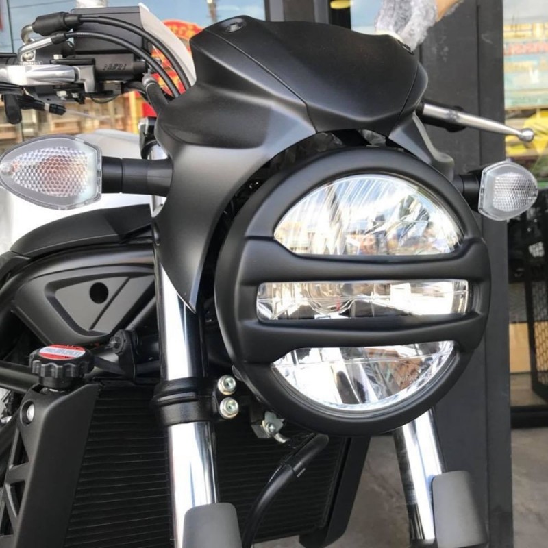

Oder du kaufst den Quatsch hier...
Gibts für 90 $ bei Eb**
Nur ein Ochse vergisst, das er auch einmal ein Kalb war.

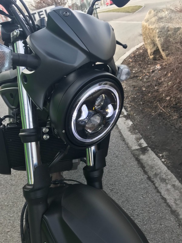

Oder du tauschst den standart Scheinwerfer gegen einen LED von Koso aus, den es passen dafür gibt. Dann hast du LED licht UN nen schwarzen Ring, ja chromhassender SV Fan Herz was willst du mehr? :D

Naja, wirklich schöne LED-Rundscheinwerfer gibts ja nicht und deswegen gleich 300 Teuro auf‘n Tisch hauen ist da natürlich eher kontraproduktiv, wenn man nur einen schwarzen Lampenring will. Und einen Mehrwert, der die Investition von 300 EUR für einen LED-Scheinwerfer aufwiegt, vermag ich auch nicht zu erkennen - außer man fährt regelmäßig in der Nacht oder in der Dunkelheit (früh morgens oder spät abends, das dürfte aber auf die wenigsten zutreffen).

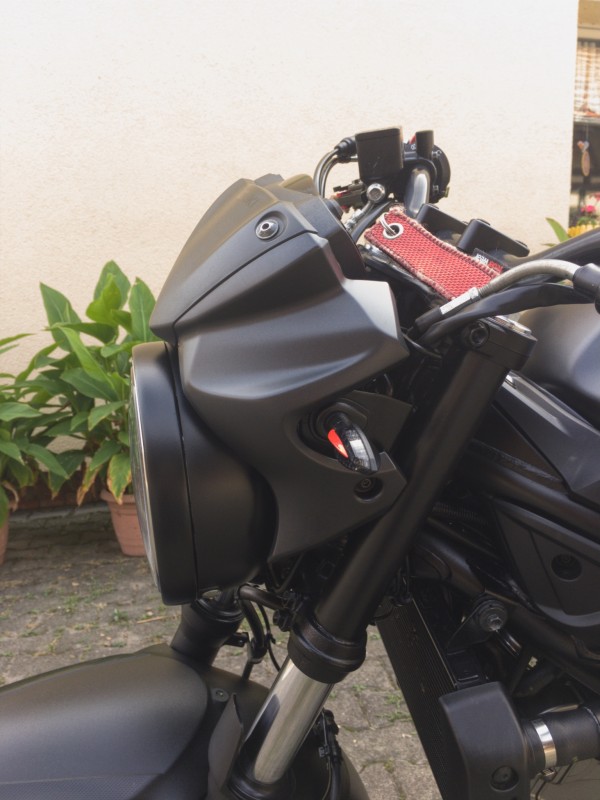

Danke für die vielen Antworten. Hab mich jetzt für Sprühfolie von Foliatec entschieden und probiere es mal damit. Das Bild des folierten Lampenrings hat mich überzeugt ;). Gruß.

Aber schön um alle Ecken rumsprühen, sonst löst sich das wieder. Auch auf ausreichende Schichten achten (mind. 5-6). Und zwischen den Schichten gut abtrocknen lassen (ich hab da jeweils etwa 5 Minuten gewartet).
Beim Einsetzen des Scheinwerfers ins Gehäuse musst du dann aber beachten, das du am sprühfolierten Lampenring anfassen, drücken und drehen musst, dass musst du vorsichtig machen und auch erst, wenn alles gut getrocknet ist. Dabei nicht punktuell belasten, dann klappt das unfallfrei.

Danke für eure Antworten und Tipps. So schaut‘s jetzt aus, bin ganz zufrieden :)
