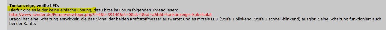

Ganz so einfach scheint mir die Sache nicht (was ich so in der Vergangenheit mitbekommen habe) :!:
https://www.svrider.de/index.php?seite= ... rtikel=208
Re: Die alte Leier Tankanzeige
Beitrag von Dieter » 23.09.2019 10:52
23.09.2019 8:38
Das gilt für die "Kanten". ---> edit: das problem haben scheinbar beide...
Der TE hat aber eine Knubbel 2002 die hat "nur" ne einfache Warnleuchte die einmal "Blinkt" wenns knapp wird, und "leuchtet" kurz vor Ende. Das wird über einen Sensor im Tank geschaltet und über eine Elektronik im original Tacho verarbeitet. -> original Tacho weg -> keine Tankanzeige.
Glaube Dragol hatte mal ne Schaltung entwickelt für die alten Knubbels...
Lesen da:
https://www.svrider.de/index.php?seite= ... rtikel=195
viewtopic.php?f=4&t=39140&st=0&sk=t&sd=a
