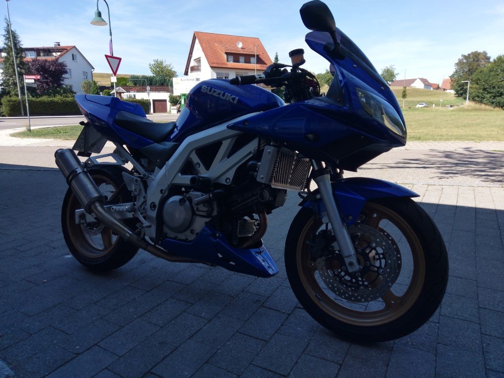

Mahlzeit!
Hab mal ein älteres Bild rausgesucht, da sollte man das erkennen.
