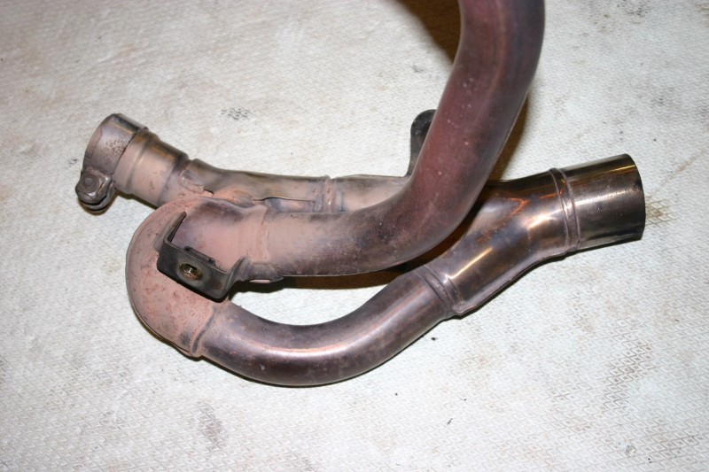

Waaas 8-O , Du hast die Komplettanlage nach der ich fast 10 Jahre gesucht habe. Oder ist es ein originaler Krümmer der schon geschnitten ist.
Original geschnitten
Konifizierter Leo Krümmer

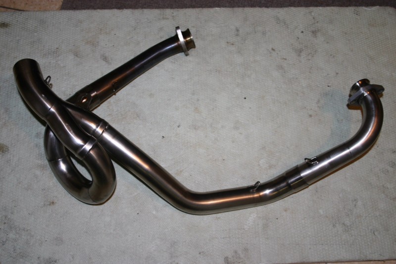

Die Rohrführung und länge der Einzelnen abgaswege, sind meines wissens Gleichlang, somit hat man den Effekt eines fächerkrümmers (und brutalen Sound)
Beiträge: 5122
Re: Leovince Auspuff
Beitrag von 2blue » 20.12.2021 21:46
Ropa75 hat geschrieben:
20.12.2021 20:45
Was ist denn das Besondere diesem LEOVINCE-Krümmer?
Rolf
Das erste Stück ist Konifiziert von Originalgrösse auf 50mm und so geht es weiter bis zum Endtopf. Und wenn Du in Beitrag #8 die Krümmer vergleichst wirst Du sehen dass der Leovince viel Strömungsgünstiger ist als der Originale.
