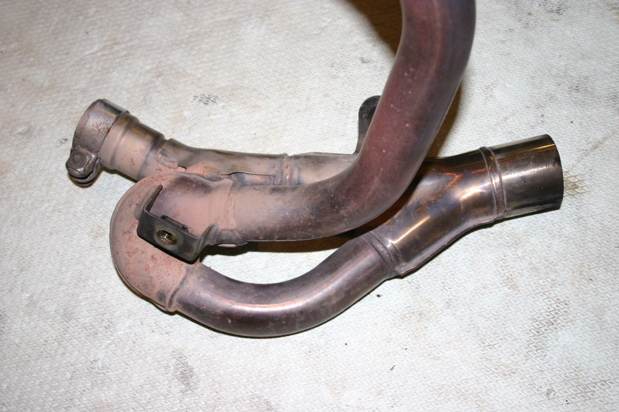

Waaas 8-O , Du hast die Komplettanlage nach der ich fast 10 Jahre gesucht habe. Oder ist es ein originaler Krümmer der schon geschnitten ist.
Original geschnitten
Konifizierter Leo Krümmer

Was ist denn das Besondere diesem LEOVINCE-Krümmer?

Die Rohrführung und länge der Einzelnen abgaswege, sind meines wissens Gleichlang, somit hat man den Effekt eines fächerkrümmers (und brutalen Sound)

Das erste Stück ist Konifiziert von Originalgrösse auf 50mm und so geht es weiter bis zum Endtopf. Und wenn Du in Beitrag #8 die Krümmer vergleichst wirst Du sehen dass der Leovince viel Strömungsgünstiger ist als der Originale.

Der LEOVINCE ist also wahrscheinlich lauter - das ist ja schon mal nicht so gut...
Aber vielleicht bringt er ja mehr Leistung - so etwa 1,2 PS bei Nenndrehzahl und im mittleren Bereich 0,8 Nm mehr? Das wird man bestimmt deutlich spüren.... :D
