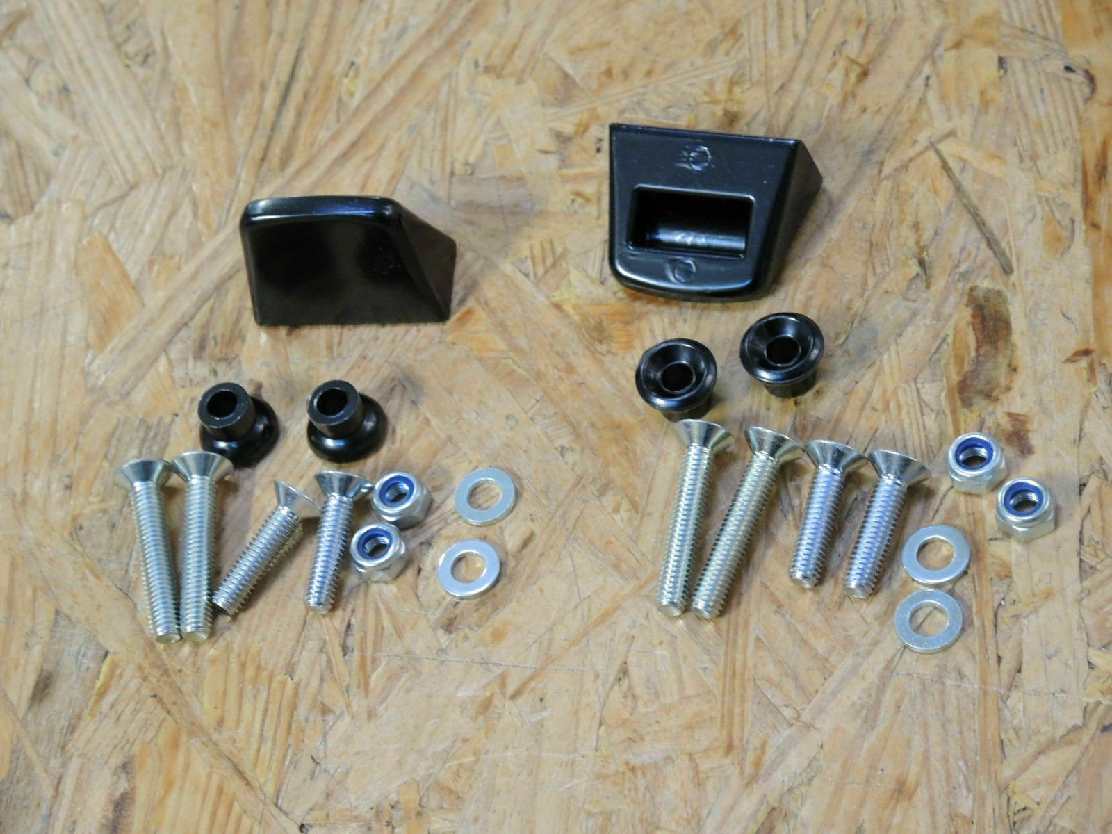

Die da drangeschraubten eigentlichen Monokey-Befestigungsteile gibts auch separat:
https://www.ebay.de/itm/191409812658?

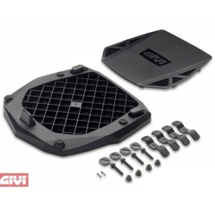

Ansonsten gibt es für Monokey die üblichen Topcase-Grundplatten, die man auf/an einen x-beliebigen Träger schraubt. Und den darf man sich meines Wissens tatsächlich selber bauen, was ich für Deutschland recht erstaunlich finde. :) Die sehen so aus:
https://www.ebay.de/itm/125312533651
Halt nicht ganz billig und außerdem recht klobig in der Optik, speziell am Seitenträger[2]- im Zweifelsfall baut man sich mit den obigen Befestigungsteilen selbst was.

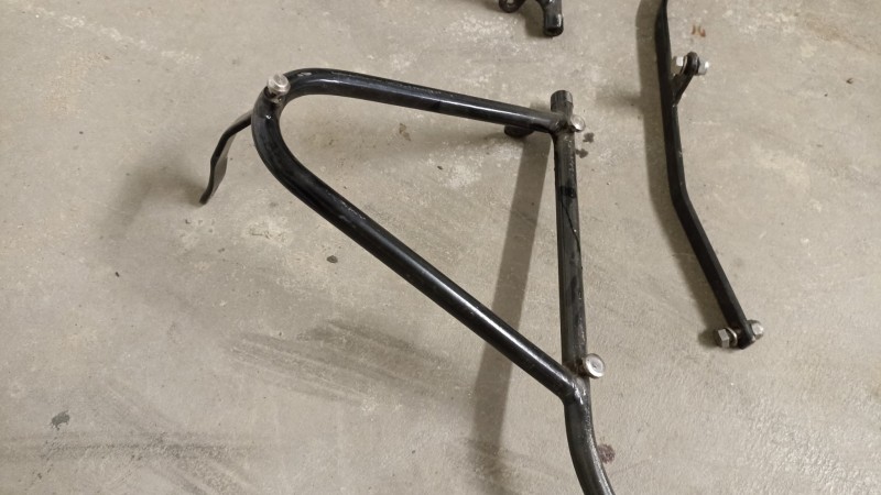

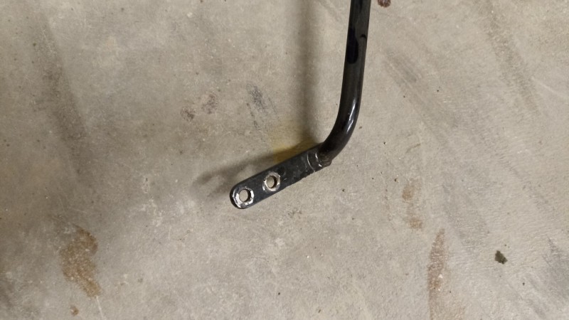

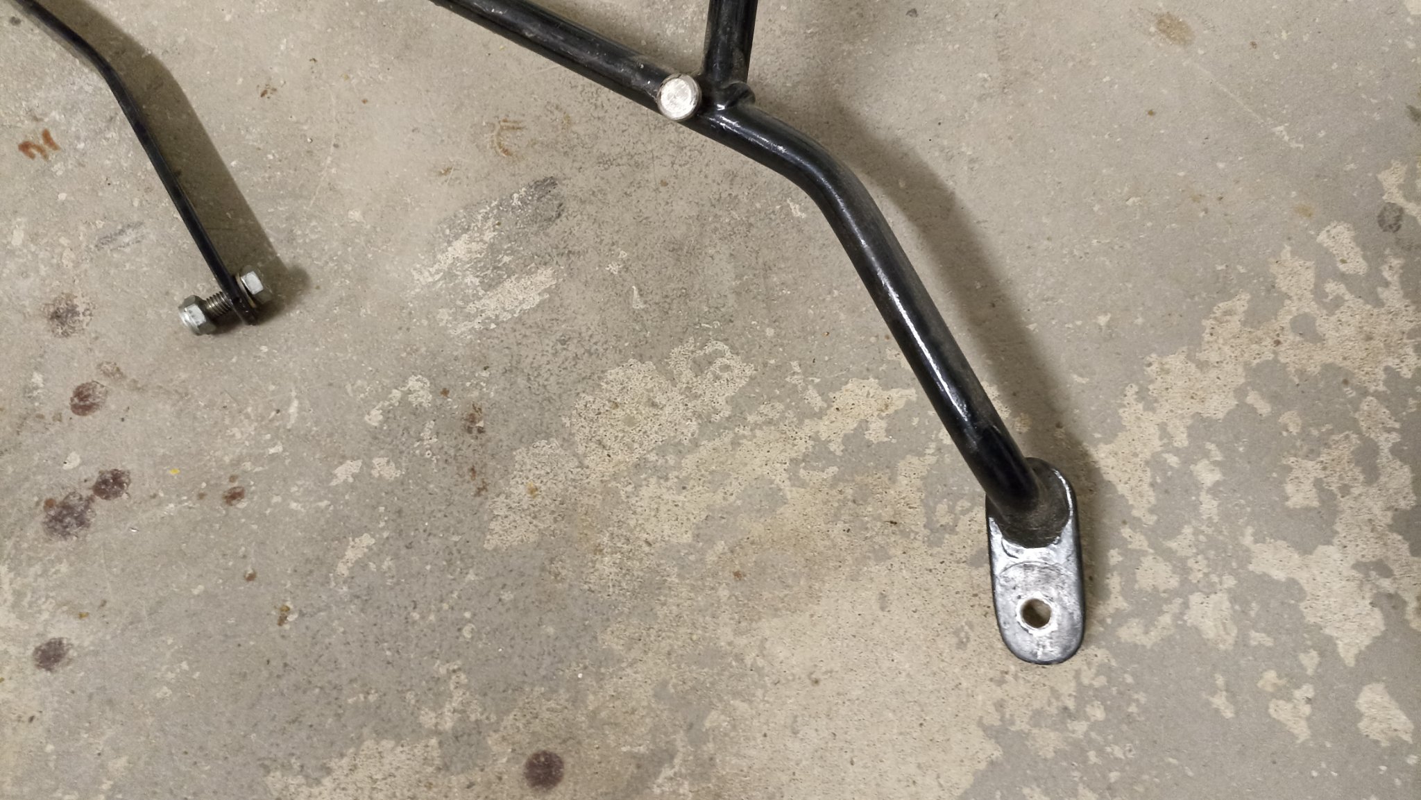

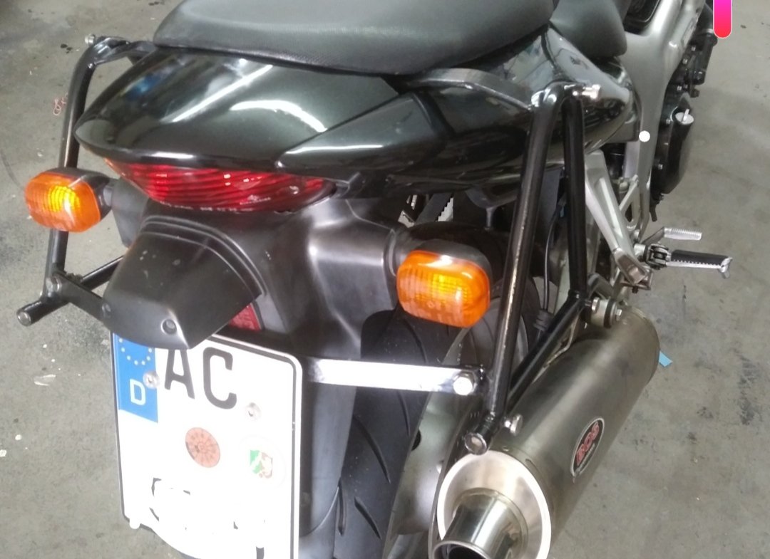

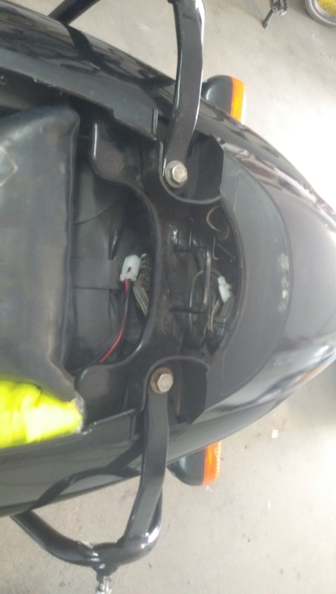

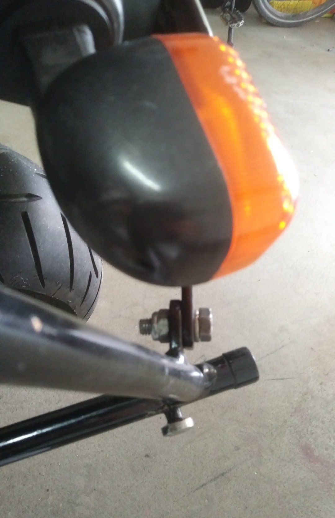

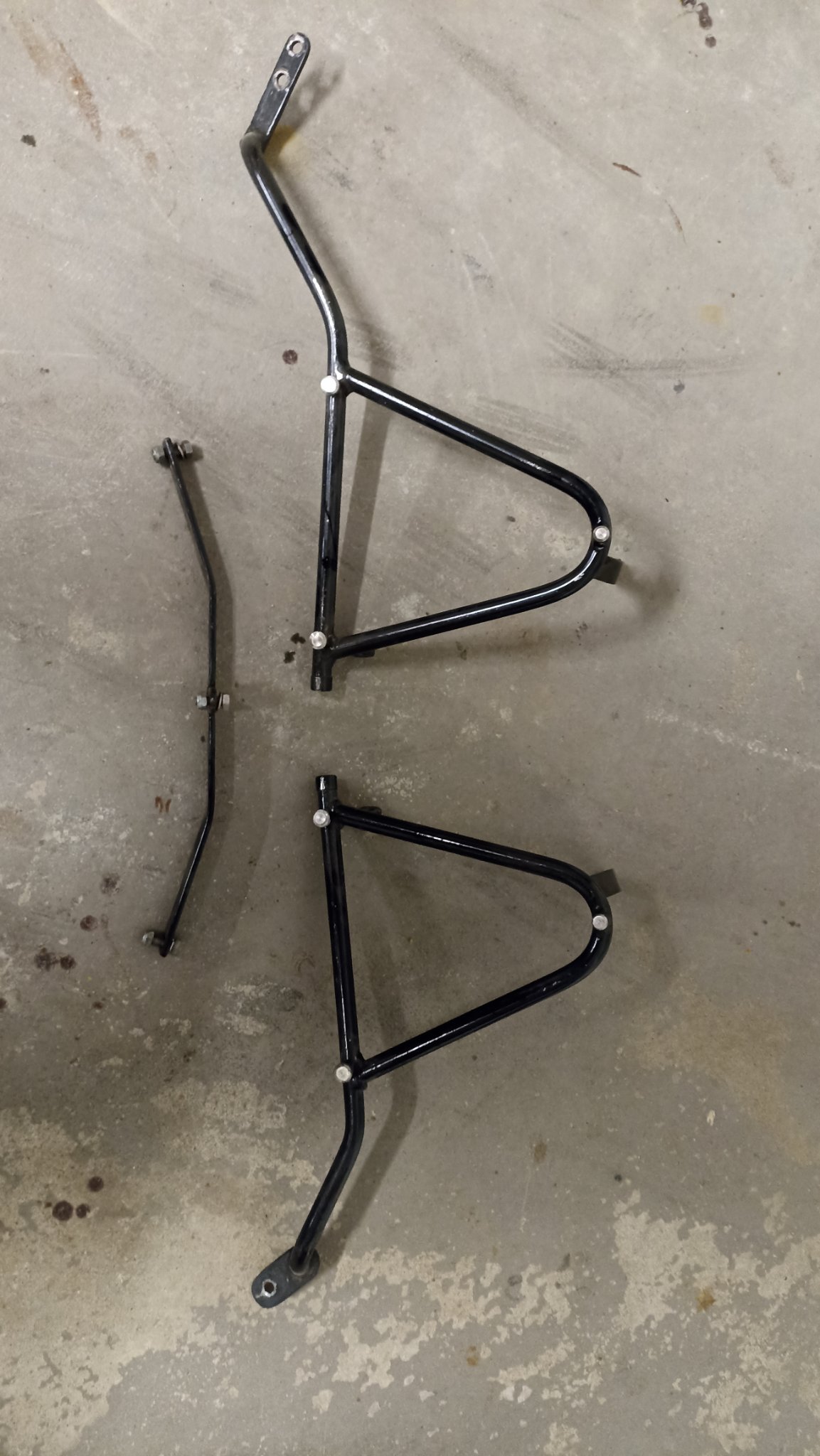

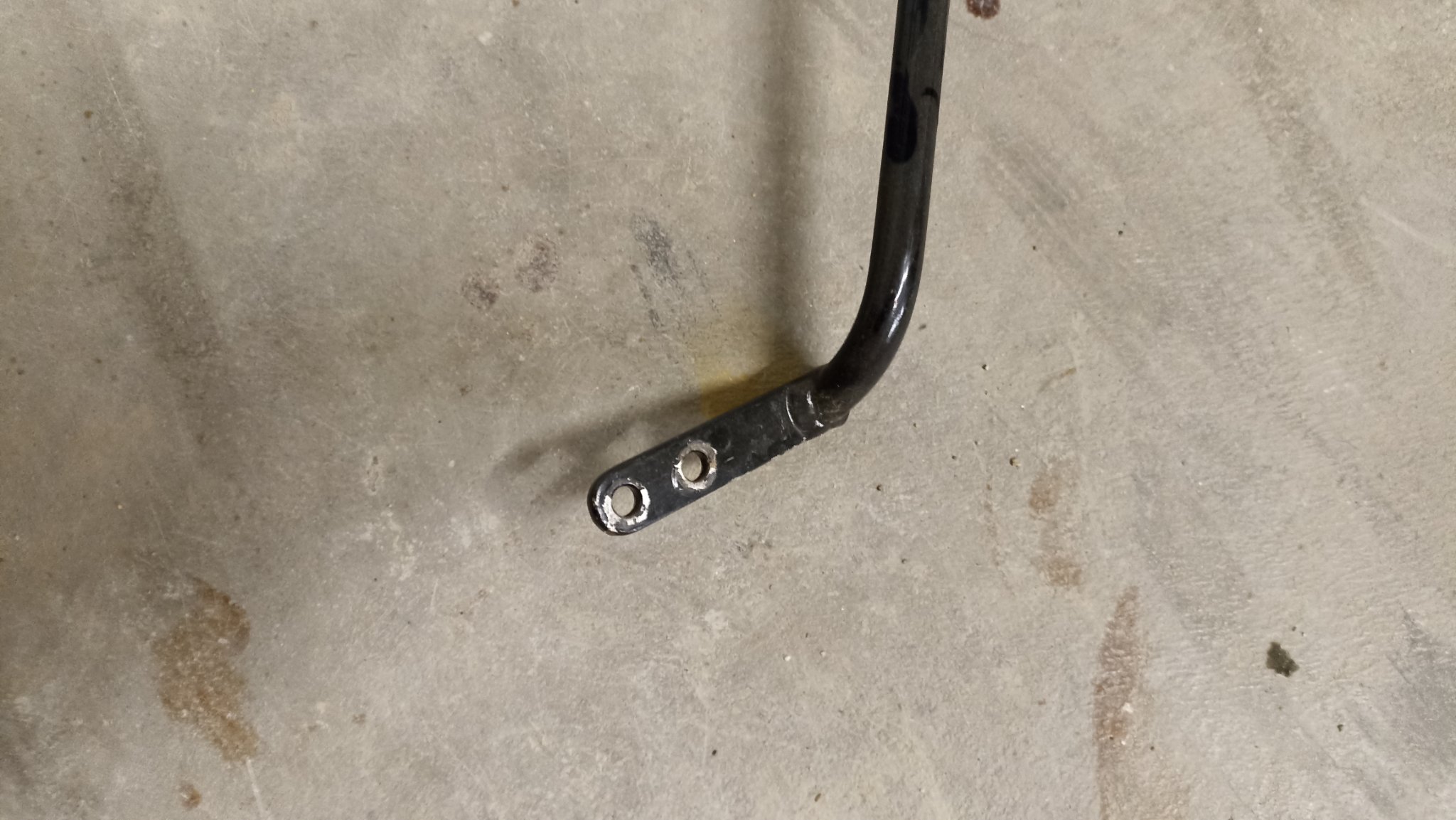

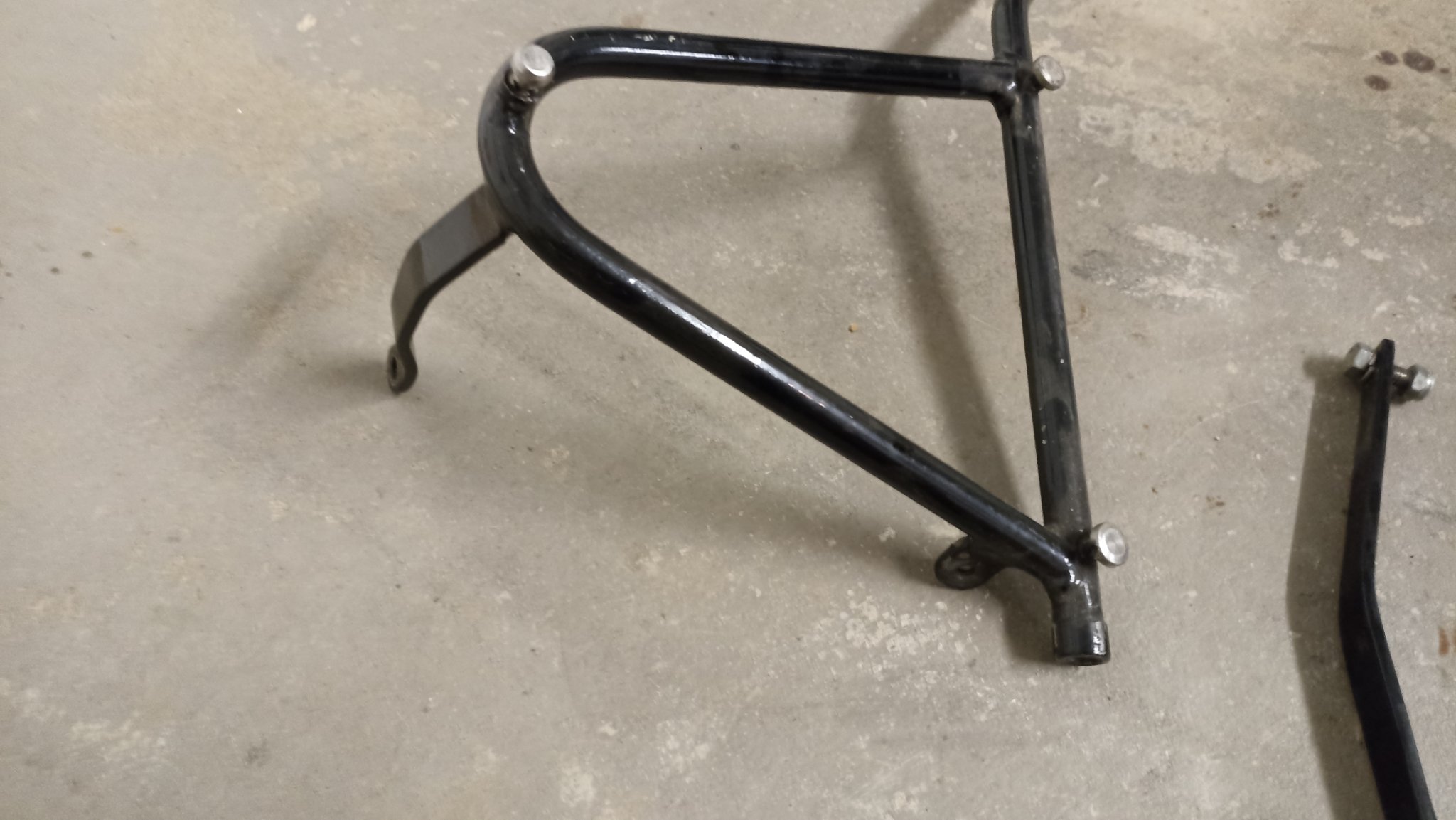

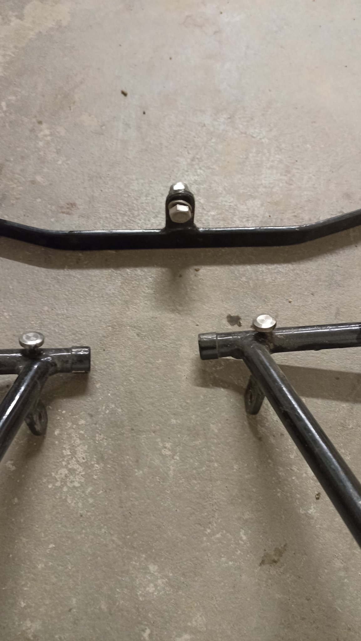

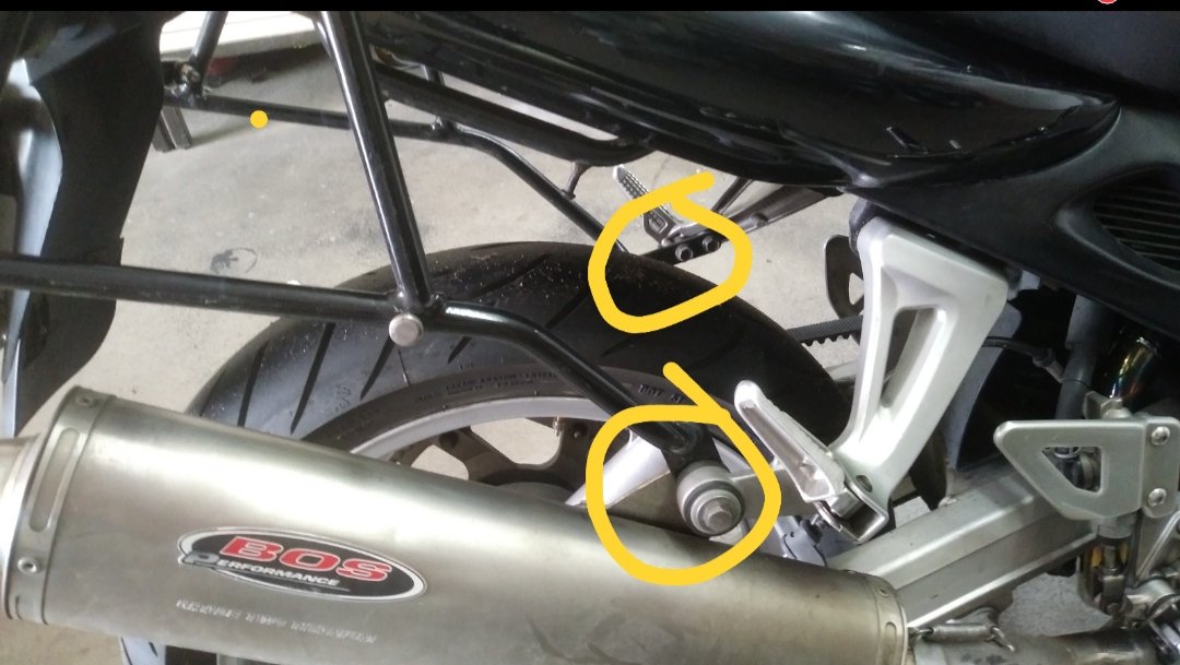

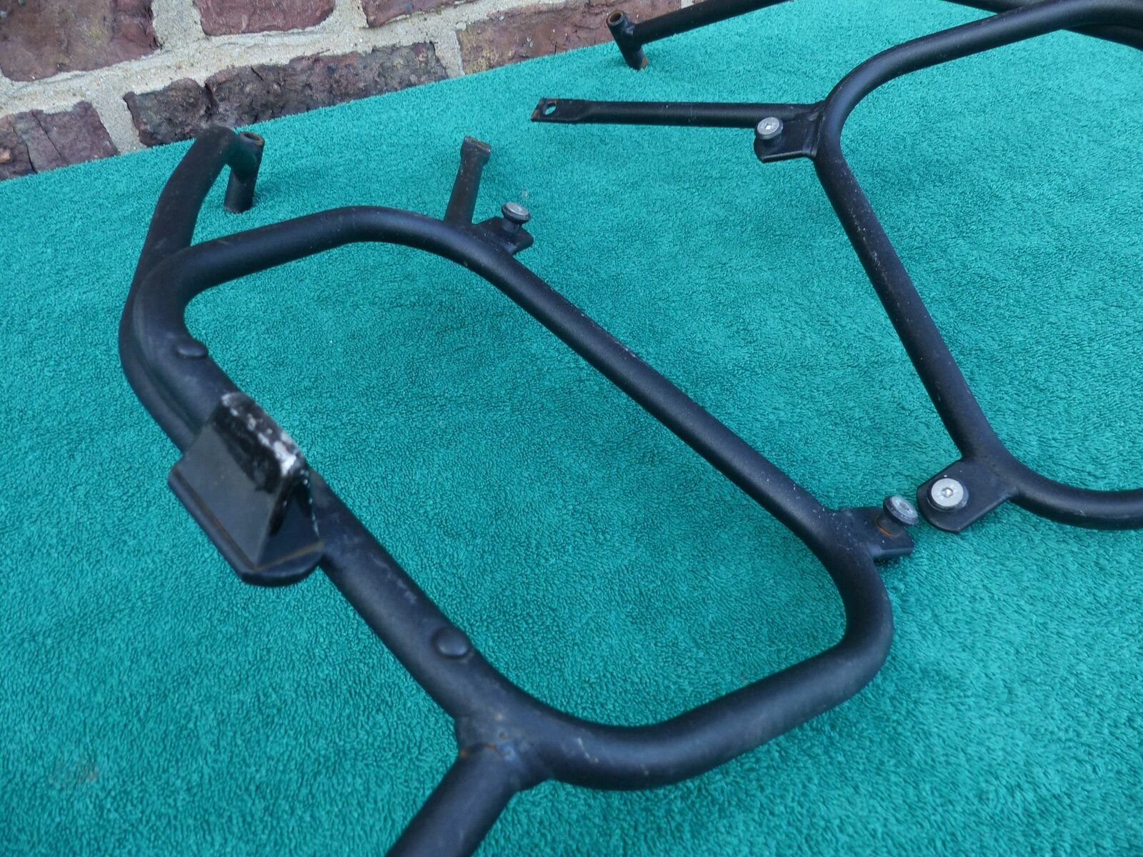

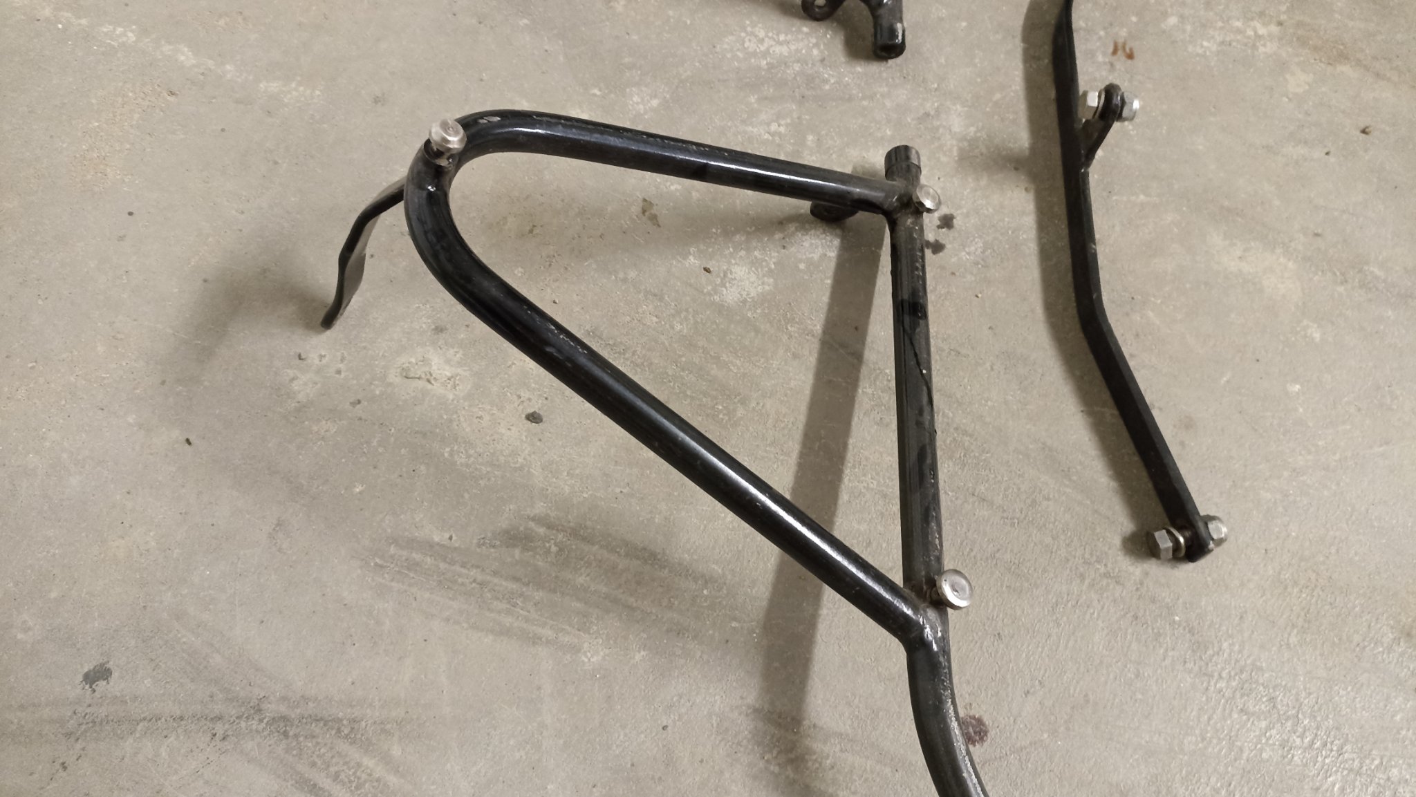

Das kommt auf deine Fähigkeiten an. Ich habe meinen Träger 2001 selbst gebogen und geschweißt (Industriemechaniker).
Funktioniert einwandfrei. Das Rohr ist 16x2,5. Super Stabil. Ich habe Bieffe Koffer. Haben das aber auch schon mal für Monokey Koffer (= Kappa) gemacht für die SV meines Kumpels (leider vor Jahren verstorben)
Befestigung an den Stellen wo der Soziusgriff befestigt ist. Und rechts am Auspuff und links sind hinter der Raste 2 Gewinde vorgesehen. Hinten hinterm Nummernschild verbunden.
Bilder folgen
Re: Koffersystem Knubbel
Beitrag von Dieter » 31.05.2022 16:55
Wie gesagt Rohr 16x2,5 und Flachstahl 20x5.
Reduziert auf die 3 Knöpfe (bei Monokey dann halt auf die zwei Knöpfe unten und oben die Klinke die Sachen kann man einzeln kaufen).
Die etwas kleineren Blinker können am Motorrad verbleiben. Ich habe den Träger so gebaut das ich ihn in 8-10min montieren kann. Ich mache ihn nur dran wenn ich ihn brauche.

Ich hab die weiteren Bilder rein gestellt. Vielleicht kennst du ja jemand der sich das vielleicht zutraut.
Ich hab da leider gerade keine Zeit/Lust für.
