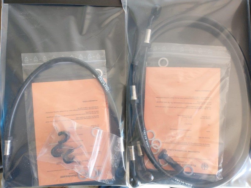

Entschieden hatte ich mich für die Leitungen von Melvin die mit ABE kommen. Die Verarbeitung ist, soweit ich das beurteilen kann gut, allerdings ist die Leitung für hinten meiner Ansicht nach etwas zu lang und seltsamerweise waren im Paket für hinten drei Halteklammern dabei und dafür für vorne gar keine. Darauf gehe ich aber nochmal genauer ein.
Das Paket kam, zwei Tage nach Bestellung, gut verpackt an:
Paket

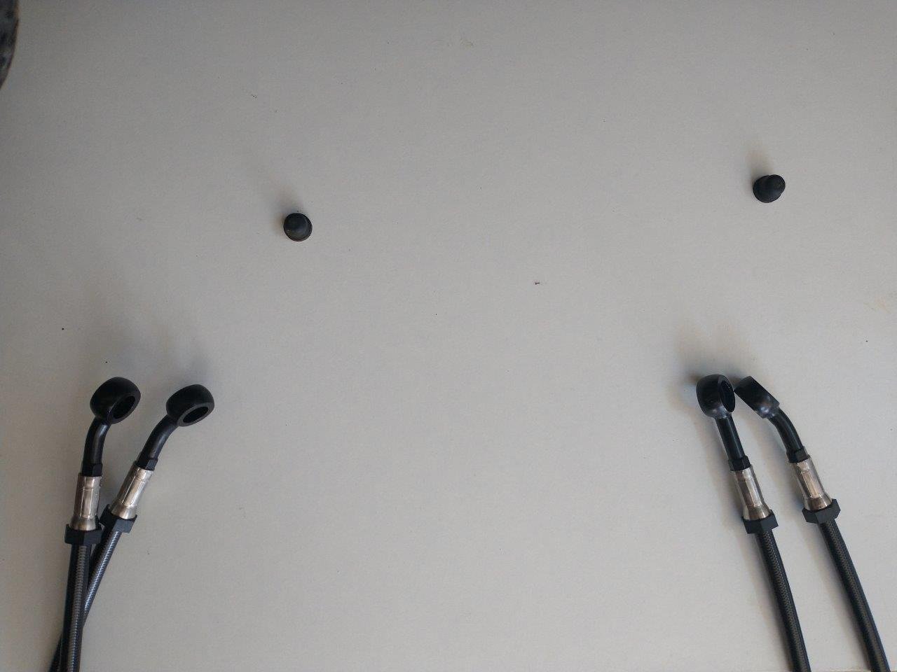

So sahen die Leitungen dann aus:
verpackte Leitungen

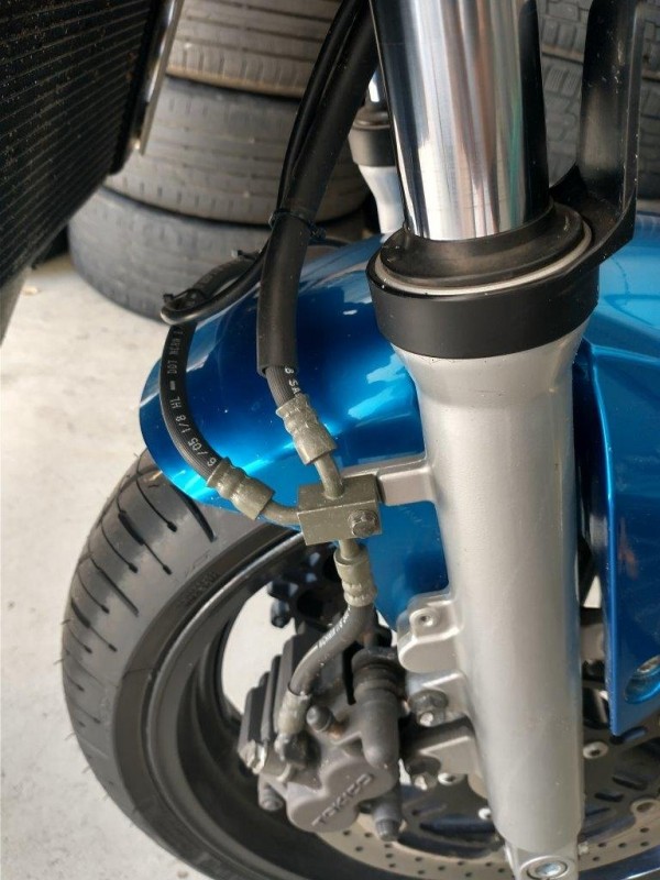

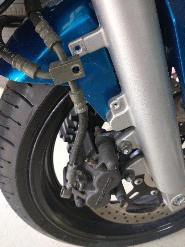

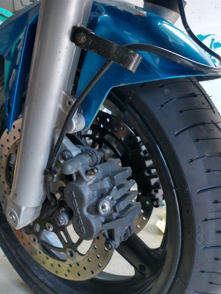

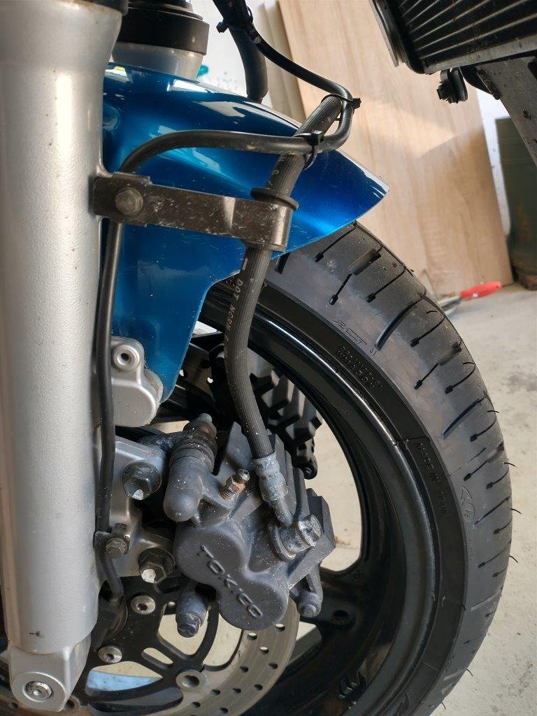

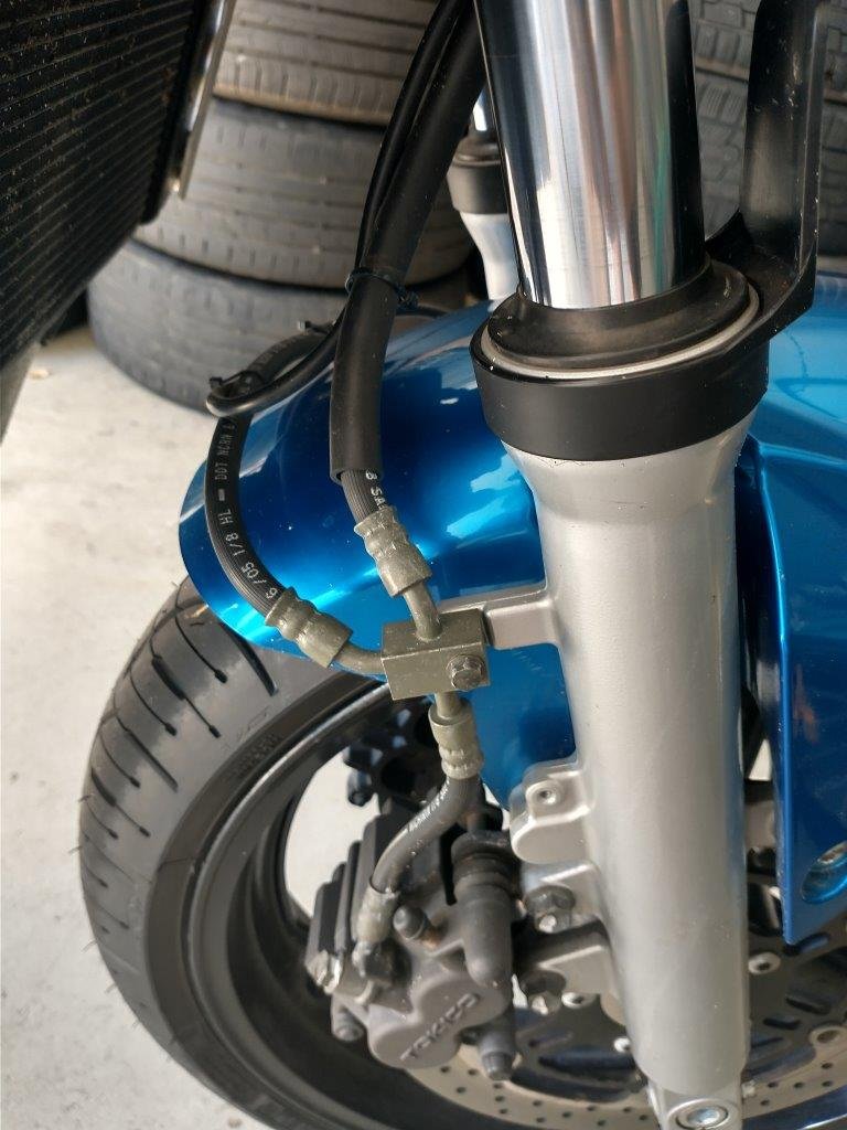

Dann zunächst zur Ausgangslage, so sahen die Originalen Leitungen und Anschlüsse aus:
Leitungen vorne
rechter Bremssattel vorne
Anschluss Bremspumpe
linker Bremssattel vorne

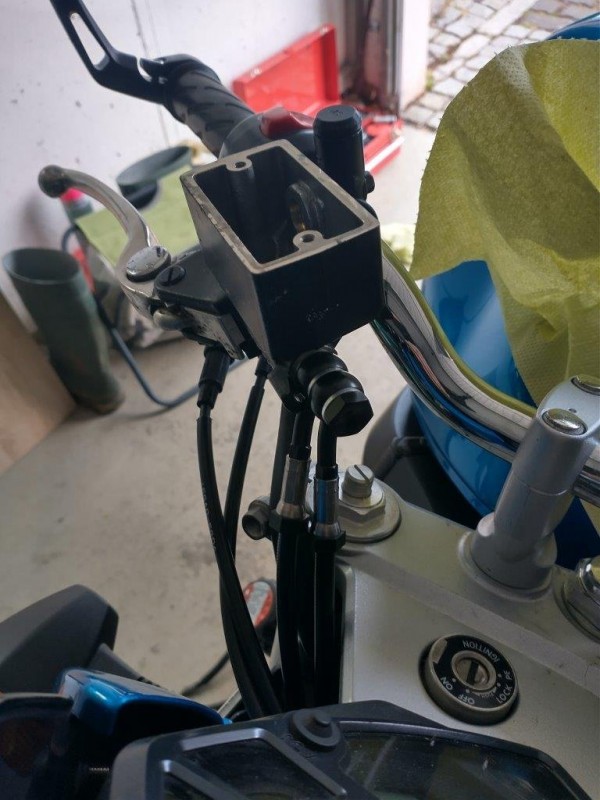

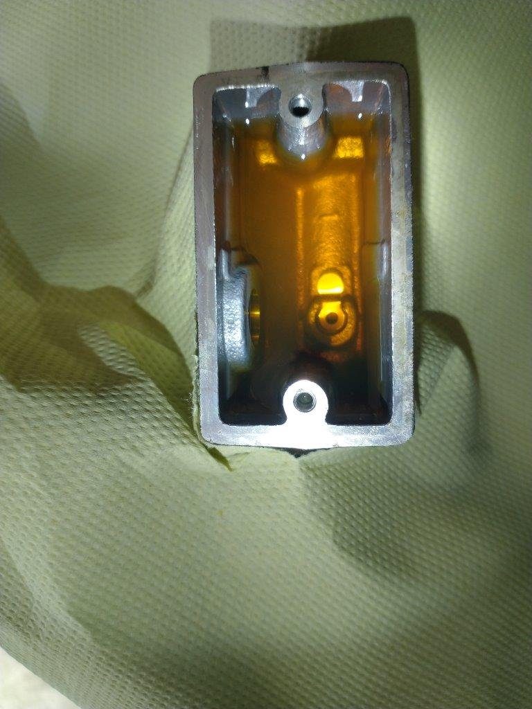

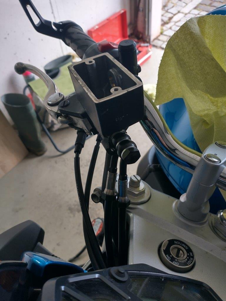

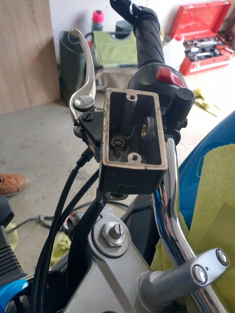

Dann habe ich als Erstes das Motorrad gerade auf den Montageständer gestellt und den Deckel des Bremsflüssigkeitsbehälters geöffnet.
Bremsflüssigkeitsbehälter offen
Die originalen Schläuche waren von 2005 und die Bremsflüssigkeit war auch nicht mehr die Neueste.
Dann habe ich Schläuche auf die Bremsentlüfternippel gesteckt und etwa eine viertel bis halbe Umdrehung geöffnet (8er Schlüsselweite). Dann einfach durch Pumpen mit dem Bremshebel die alte Bremsflüssigkeit aus dem Behälter und den Leitungen gedrückt. Zuerst auf der Einen, dann auf der anderen Seite. Als nichts mehr kam, habe ich die Befestigungen der Leitungen gelöst und dann die Leitungen selber vom Bremsflüssigkeitsbehälter und den Bremssätteln abgeschraubt.
abgeschraubt Bremssattel rechts
abgeschraubt Bremssattel links
leerer Behälter und Anschluss

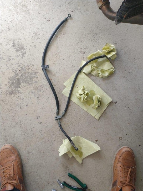

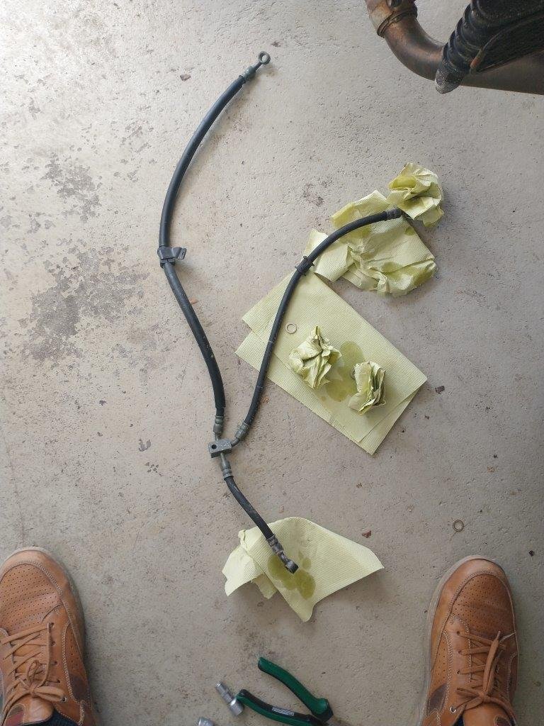

Dann die Leitungen vorsichtig am Lenker ausgefädelt und abgenommen. Dabei aufpassen, dass keine Reste aus den Schläuchen aufs Motorrad tropfen.
ausgebaute Originalleitung

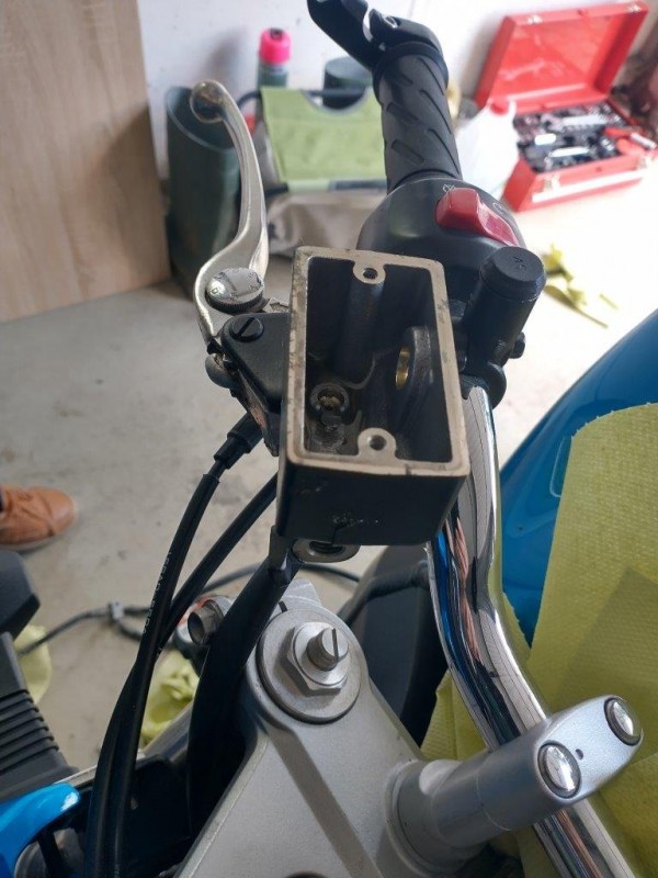

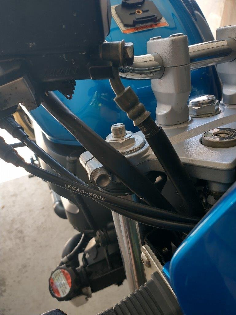

Dann habe ich die neuen Bremsleitungen angehalten und die Länge passte ganz gut, auch die Ausrichtung der Anschlüsse haben tatsächlich gut gepasst, da musste ich nichts verändern. Bei den Melvin-Leitungen ist es so, dass wenn beim Original ein Verteiler vorhanden ist, dieser entfällt und dafür eine Doppelhohlschraube am Bremsflüssigkeitsbehälter angebaut wird.
Doppelhohlschraube am Behälter

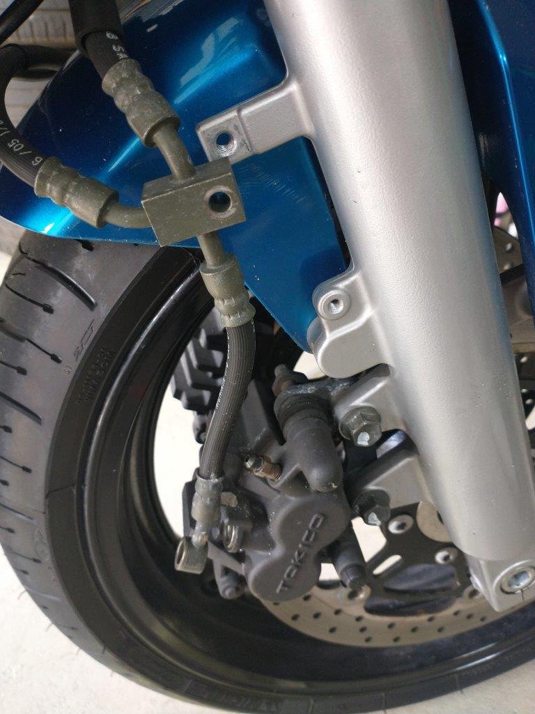

Es gehen dann also zwei Leitungen direkt vom Behälter zu den Bremssätteln. Bei den Anschlüsse ist es so, dass eine Leitung etwas kürzer ist und einen geraden und einen gekröpften Anschluss hat.
Anschlüsse Leitungen vorn

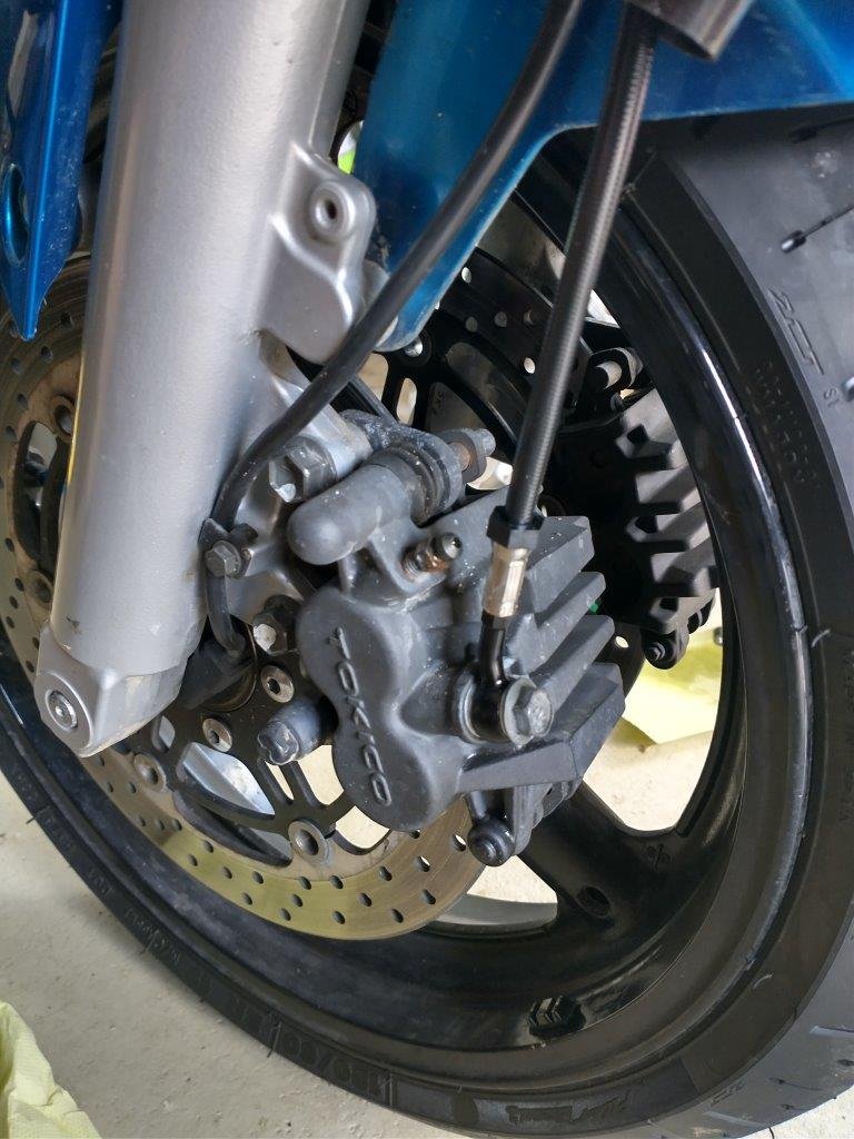

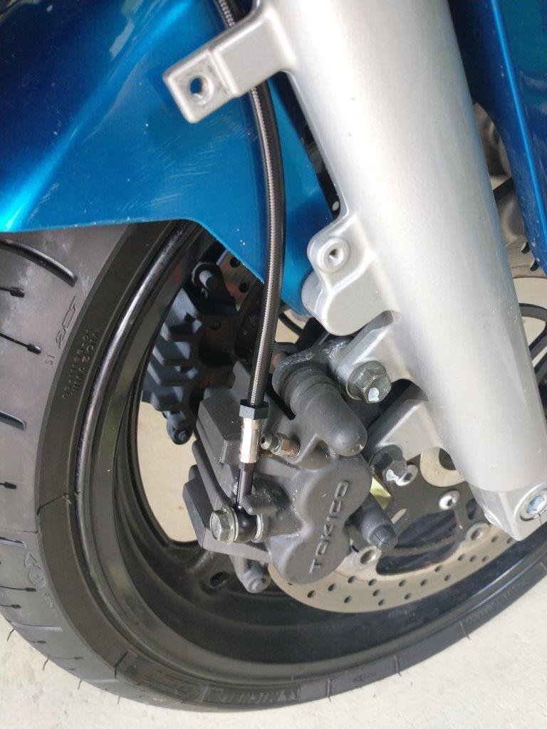

Die etwas kürzere Leitung mit dem geraden Anschluss ist für den rechten Bremssattel, dort ist eine Nut in die der gerade Anschluss reinpasst:
Bremssattel rechts Leitung montiert
Die längere Leitung geht zum linken Bremssattel.
Bremssattel links Leitung montiert

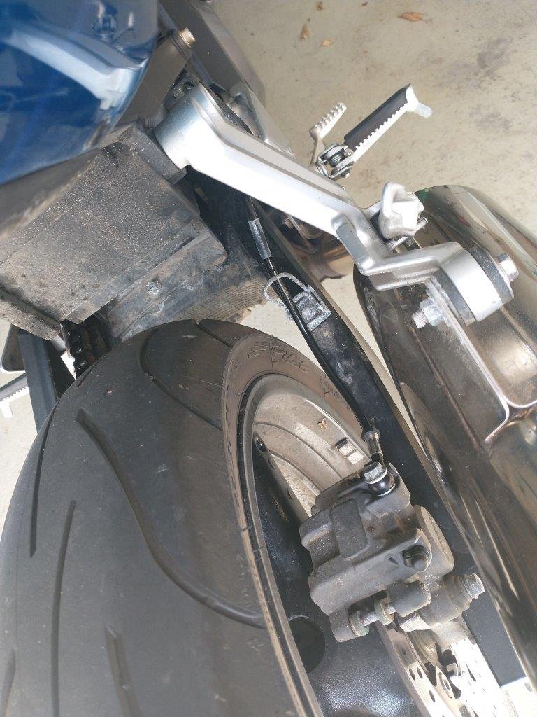

Dann habe ich das selbe beim Hinterrad wiederholt, hierzu muss die Seitenabdeckung unterm Fahrersitz abgeschraubt werden, der Bremsflüssigkeitsbehälter abgeschraubt und etwas rausgezogen werden, sonst kommt man nicht an die Schrauben des Deckels. Da die Leitung kürzer ist und eigentlich nur am Bremssattel und der Bremspumpe befestigt ist, geht das Ganze recht flott und genauso wie vorne, was das Entlüften angeht. Hinten sah das dann so aus:
Stahlflex hinten

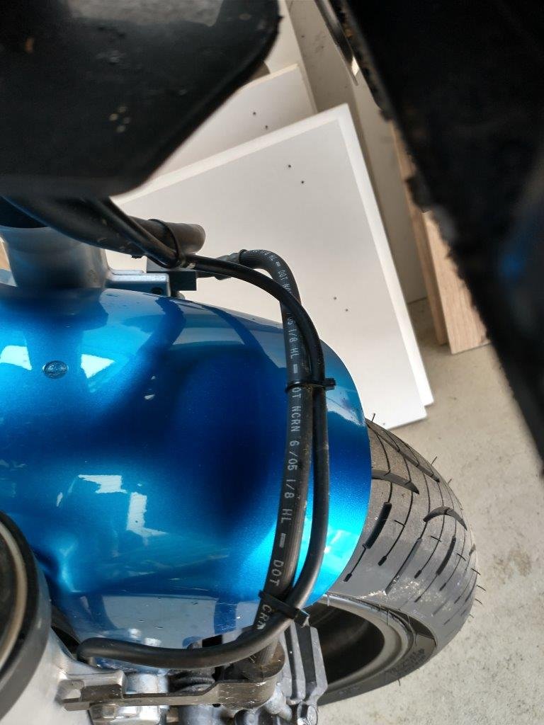

Ergänzung: Beim Verlegen der vorderen Bremsleitung darauf achten, dass die bei Volleinfederung nicht am Kühler schrabbelt!!!
Die Leitung sollte so verlegt werden, dass der Ziehharmonikaeffekt (Schlaufe) nicht gegen den Kühler arbeitet.
