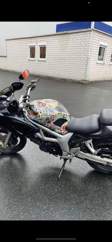

ich habe eine Frage an euch und zwar hat der Vorbesitzer von meiner Knubbel versucht den Tank grün zu lackieren, nachdem das Lackieren nicht so funktioniert hat wie er es wollte, hat er den halbfertig lackierten Tank mit Stickern vollgeklatscht und damit die nicht abfallen nochmal mit einem klarlack drüber gewischt.
Also, wie kriege ich kostengünstig die Sticker ab bzw. kann man das selber machen oder muss ich zu einem lackierer und wie hoch wären da ca. die Kosten?

svfritze64
Beiträge: 4686
Registriert: 17.08.2014 21:24
Wohnort: OWL
Re: Tankaufkleber entfernen
Beitrag von svfritze64 » 13.07.2022 21:39
Das Bild gibt es nicht wirklich her, von daher meine Zweifel...
Bist du sicher das es lackiert ist?
Das Design hab ich schon mal gesehen, das gibt es als Folie zum KFZ bekleben.
Nicht das der Tank nur Foliert ist. Schau Dir mal die Falze unten an, ob da nicht die
Klebefolie drumgezogen ist....
Falls du sicher bist das da Aufkleber lackiert sind, dann will ich nichts gesagt haben...
aber wenn da Aufkleber so wild überlappend draufgeklebt sind, dann sollten da zig schichten Klarlack
drauf sein, sonst müsste man die überlappungen ja "fühlen", ertasten können.
Wenn das wirklich glatt ist, dann würde ich auf Folie tippen....ansonsten hast die A-Karte, wenn du das runterschleifen musst...
