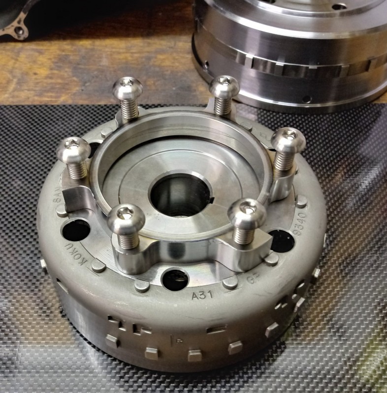

Ich habe noch zwei solcher maximal erleichterten Freiläufe zu verkaufen hier. Mit Titanschrauben (habe ich allerdings keine mehr da) wiegt der Freilauf Ring 197g, original sind es 470g bei der Kante und 670g bei der Knubbel. Wurde auf der CNC hergestellt und ist symmetrisch, muss also nicht gewuchtet werden. Um zu geringe Schwungmasse muss man sich weder bei 650 noch bei der 1000er Gedanken machen, man hat ausschließlich positive Effekte, wie mehr Leistung am Hinterrad (Trägheit schluckt Leistung und schiebt nach wenn man vom Gas geht) oder agileres Kurven Fahren durch geringere Kreiselkräfte.
Bei Interesse einfach eine kurze Mail an mich schicken.

Ich fahre seit April 2022 mit erleichtertem Schwungrad und Freilauf, insgesamt 527 g leichter.
Ich kann nix negatives zu dem Umbau sagen, funktioniert einfach.
Schwungrad vom Knubbler, Freilauf vom Bidi (?).

Mahlzeit!
Nix dergleichen, fährt einfach.
Zum besseren Hochdrehen:
Ich bilde mir ein es zu bemerken, viel bin ich allerdings letztes Jahr nicht gefahren, vor allem nicht mit GAAAS! so daß ich die Sache nicht abschließend beurteilen kann.
Aufwand...
Hält sich in Grenzen, Öl hatte ich eh schon abgelassen wegen Kupplungsrevision, dann einmal auf die andere Seite vom Mopped hinsetzen, Limadeckel runter, Polrad abziehen (passende Schraube + Schlagschrauber)...
ciao, Jockel
Ich hatte befürchtet, daß das Mopped bei niedrigen Drehzahlen nicht mehr rund läuft, daß mir der Motor bei schlampigen Anfahrvorgängen ausgeht, oder wenn ich nen Gang zu hoch abbiege (hab ich vor x Jahren schon einmal geschafft, nix passiert).
Aufwand...
ciao, Jockel

In meiner ehemaligen Renn SV hatte ich einen erleichterten Lima Rotor inkl. erleichtertem Anlasserfreilauf verbaut. Den Unterschied hat man beim durch beschleunigen deutlich gemerkt. Ich würde und werde es wieder verbauen
