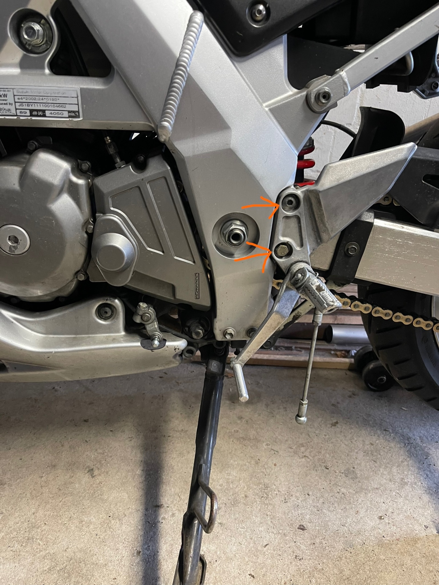

Ich wollte die Fußrastenanlage von PP Racing bei meiner K3 Sv 650 anbauen. Der Hersteller gibt an die Fußrasten seien erst von 2005-2012 für die Maschine. (Macht ja kein Sinn)
Ich denke das ein Fehler in der Beschreibung vorliegt.
Jetzt die Frage:
Hat jemand Informationen das sich die Kernlöcher im Rahmen, oder die Aufnahme für die Bremspumpe zwischen 2003 und 2005 geändert haben?
Ich danke euch schon im voraus!
Lg Henri

Hallo Dieter danke für deine Bemühungen.
Der Beitrag ist sehr informativ aber hilft mir leider nicht viel weiter.
Es kommt eine komplett andere Fußrastenanlage an die Maschine.(also alles weg ab den Rahmenschrauben)
Wichtig für mich wär ob es Änderungen an den Rahmen (also an den aufnahmen der Fußrastenanlage) gegeben hat.
Ich glaube nicht. Aber vielleicht weiß jemand ob sich was geändert hat über die Baujahre oder kann mich in meiner Vermutung bestätigen.

Am Hauptrahmen, also an den Aufnahmepunkten für die Rastenanlage, hat sich über die gesamte Bauzeit nichts verändert. Lediglich die Farbe wurde ab 2005 auf schwarz geändert.

Lt. https://www.ronayers.com/oemparts/l/suz ... v650-parts
ist der Rahmen von K3-K6 gleich und ab K7 unterschiedlich.

Interessant. Ich wüsste jetzt aus dem Stehgreif nicht was ab K7 am Rahmen anders sein sollte. Ist das ganze ABS Gedöns am Hauptrahmen irgendwo befestigt?
Aber zurück zur eigentlichen Frage. An den Aufnahmepunkten der Rastenanlage hat sich ab K7 nichts geändert.

Meine Antwort war jetzt nicht auf deinen Post #5 gemünzt - da war auch die Zeit zu kurz für die Recherche. Ich hatte auf der Seite grade was nachgeschaut und dabei ist mir das aufgefallen. Möglicherweise hängt das wirklich mit dem ABS und/oder anderen Modifikationen wegen Doppelzündung, geregeltem KAT, oder oder zusammen.

Würde mich wirklcih interessieren welcher Unterschied ab K7 zur Änderung der Teilenummer geführt hat

Laut Suzuki Microfiche sind die Rahmen der K3-K6 und K7 identisch, incl. der ABS-Versionen. Unterschiede gibbet in der Farbe.
