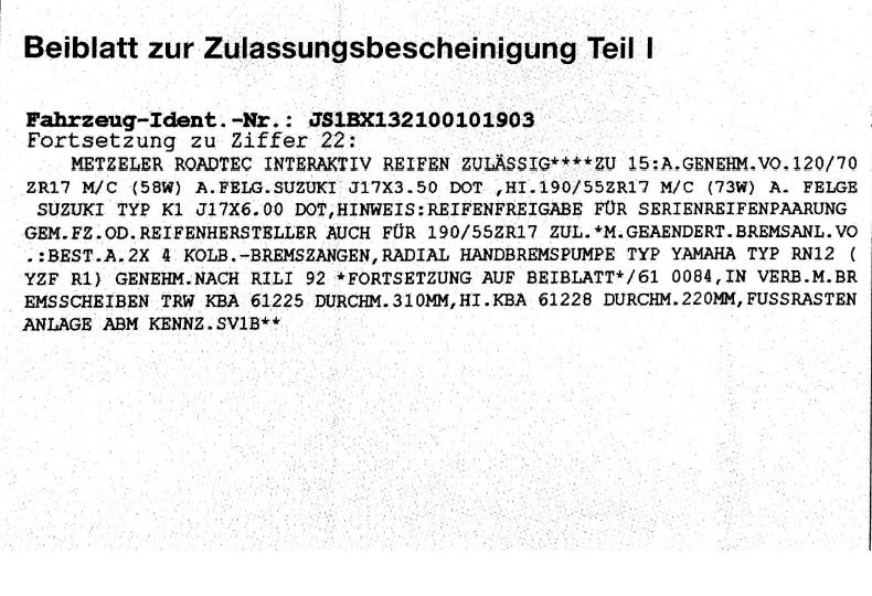

Zu meiner 6" Felge hat der Prüfer sinngemäß eingetragen:
Alle Reifen für die es in Seriengröße eine Freigabe gibt.

....und was heißt das genau in der Praxis :?:

Re: Reifenbindung bei Fahrwerksumbau?!
Beitrag von Black Jack » 23.04.2023 8:12
Das heißt, wenn der Reifen eine Freigabe in 180 hat, darf ich ihn auch in 190 fahren.
Eintragung Felge Reifen.jpg (115.72 KiB) 5653 mal betrachtet

8) Ist es richtig, dass es sich um eine Kante K6 handelt? Dann kannst du dir das sparen. Die Kante hat eine europäische Typengenehmigung und das bleibt auch so, egal wie viele Änderungen daran durchgeführt werden. Europäische Typengenehmigungen unterliegen keiner Reifentypenbindung (einschließlich Herstellerbindung). In der Knowledgebase hatte ich das ja schon ausführlich beschrieben. Dem entsprechend bist du auch nicht von Reifentypenbindungen abhängig und benötigst keine Reifenfreigaben. Der Reifentypeneintrag in Kombination mit geänderten Reifengrößen und geänderten Felgen in den Fahrzeugpapieren sind davon nicht berührt, da es für die Reifentypen eindeutige Rechtsvorschriften gibt (97/24/EG Kap.1 Anhang III). Der Sachverständige schreibt die Reifentypen nur deshalb in die Papiere, weil er auch aus (Produkt-) Haftungsgründen die Verantwortung für die Eintragung hat. Das hat aber nichts mit dem Zulassungsrecht, hinsichtlich TÜV und Polizei, zu tun. Andere verwendeten Reifentypen, als in den Papieren eingetragen, laufen auf eigene Verantwortung. Nur,... dein Fahrzeug ist älter als zehn Jahre und massiv umgebaut. Da existiert sowieso keinerlei Produkthaftung des Fahrzeugherstellers mehr. Verwende die Reifentypen, die du magst, und gut is.

Für dich wäre dieser Punkt eh nicht relevant. Aber davon abgesehen, ist eine Reifentypenbindung nicht an die Reifengröße gebunden. Das ist vor allem für Besitzer eines Motorrades mit nationer Betriebserlaubnis und Reifentypenbindung interessant, die mehrere Reifengrößen eingetragen haben. Oder anders ausgedrückt, besitzt man vom Reifenhersteller eine Freigabe über einen Reifentyp mit der originalen Reifengröße, so gilt dies auch für alle anderen eingetragenen Reifengrößen. :D

Also hat mein Tüvprüfer das nur nochmal explizit hervorgehoben...
