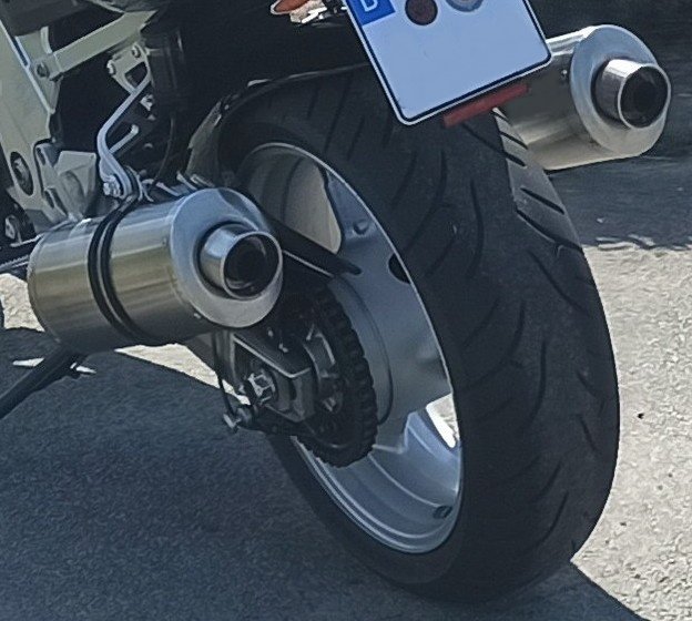

Der MIVV/STORM "Oval" hat einen sehr guten Klang, ohne zu laut zu sein. Ich hatte ihn auf meiner SUZUKI SV 650 S (AV, von manchen in diesem Internetforum auch scherzhaft "Knubbel" genannt) und inzwischen auf meiner SUZUKI SV 1000 S; hier natürlich zwei davon (1 links und 1 rechts; siehe beigefügtes Lichtbild).
Der MIVV/STORM "GP" ist viel, viel lauter. Aber der Threadersteller schreibt ja, dass er vorher nicht so laut war wie jetzt. Er könnte den Auspuffendtopf öffnen, ihn neu mit Dämmmaterial befüllen und dann wieder zunieten. Das "E-Zeichen" nützt ihm bei einer Polizeikontrolle übrigens wenig - zu laut ist zu laut.
