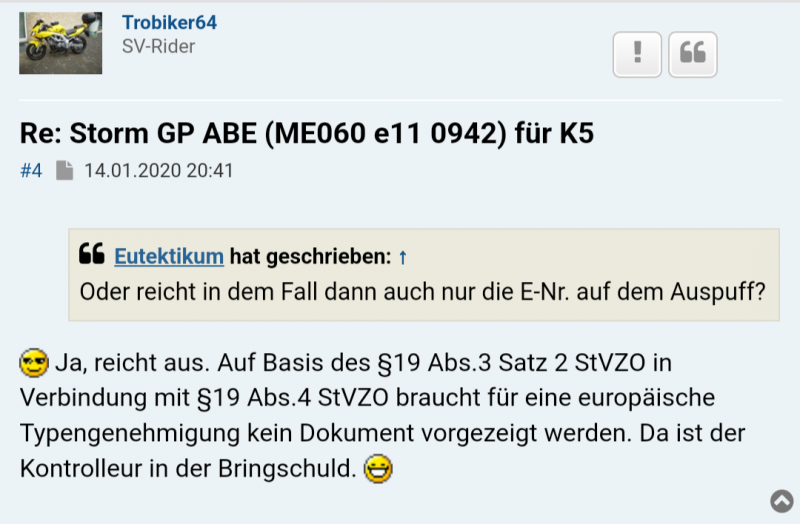

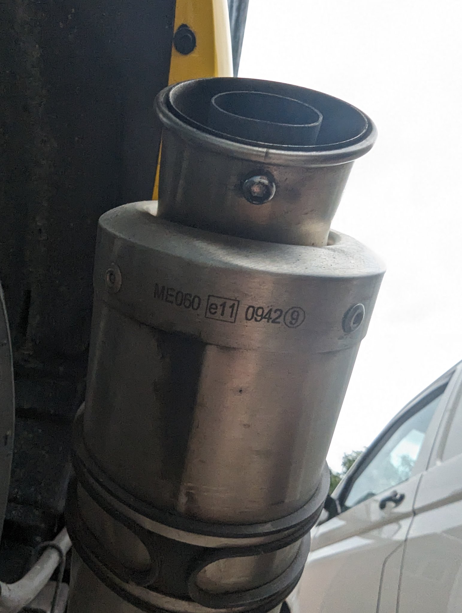

Man braucht keine ABE dafür, da der Auspuff eine E-Nummer hat. Diese muss natürlich zu deiner Suzuki passen. Das sieht der TÜV aber in seiner Datenbank.
Ääähhh - wie oft muss man das hier in diesem Forum eigentlich noch klarstellen?

Was hat der TÜV bemängelt? Der Prüfer muß prüfen, ob die E-Nummer, die auf dem Auspufftopf steht, zu dem Fahrzeug passt. Das ist seine Aufgabe und dafür wird er bezahlt.
Wenn er anhand seiner Datenbank dann feststellt, dass die Nummer passt, ist alles okay.

Gib bei Google "Shark e-Nr" ein. Dann findest du ein Dokument von Fechter, in dem alles dazu steht und genau so einen Wisch halte ich jedem unter die Nase, der Dokumente von meinem Auspuff sehen will. Die sollen ihre Arbeit machen und bekommen Geld dafür, nicht ich!

Wenn der Prüfer weiter rumzickt, hol dir den den leitenden Prüf.Ing. der Prüfstelle . Der sollte eigentlich die StVZO kennen. Habe ich das richtig gelesen, dass der TÜV bei der HU dich mit diesem angeblichen "Mangel" nach Hause geschickt und natürlich abkassiert hat? :evil: Mal voraus gesetzt der Auspuff ist zulässig, grenzt dieser Vorgang an Nötigung.
