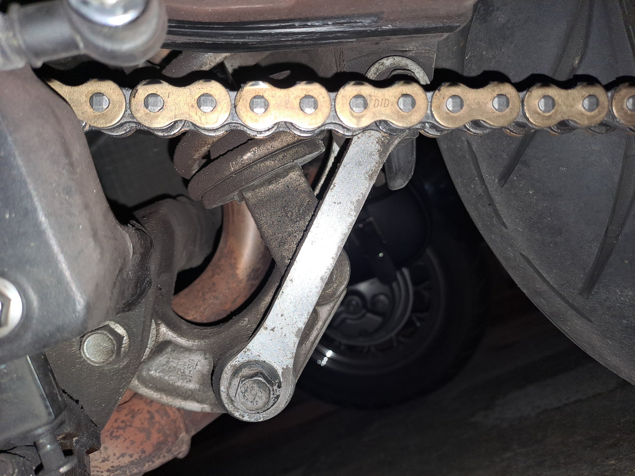

Ich steige jetzt demnächst auf 70er querschnitt vorne um dadurch kommt sie ja vorne etwas höher. hab hier schon gelesen das eine heck höherlegung von 30mm da sehr empfehlenswert ist. Nun hab ich mal an meinem Motorrad geguckt und hab entdeckt das da schon etwas ist dieses Teil ist 16cm lang weiß einer ob die schon höher gelegt ist oder ob das das originale teil ist ?

Mach mal den Dreck von der Zugstrebe, dann können wir sagen ob original oder nicht.

So hab mal bisschen den Dreck weg gemacht da steht leider garnix drauf

Beitrag von 2blue » 10.06.2024 22:06

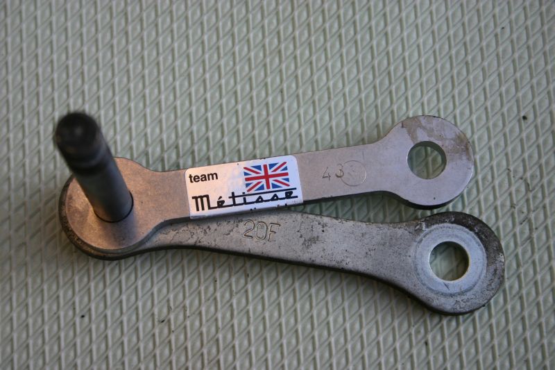

Da sollte 17G draufstehen. So wie hier bei den originalen von der Knubbel 20F draufsteht.

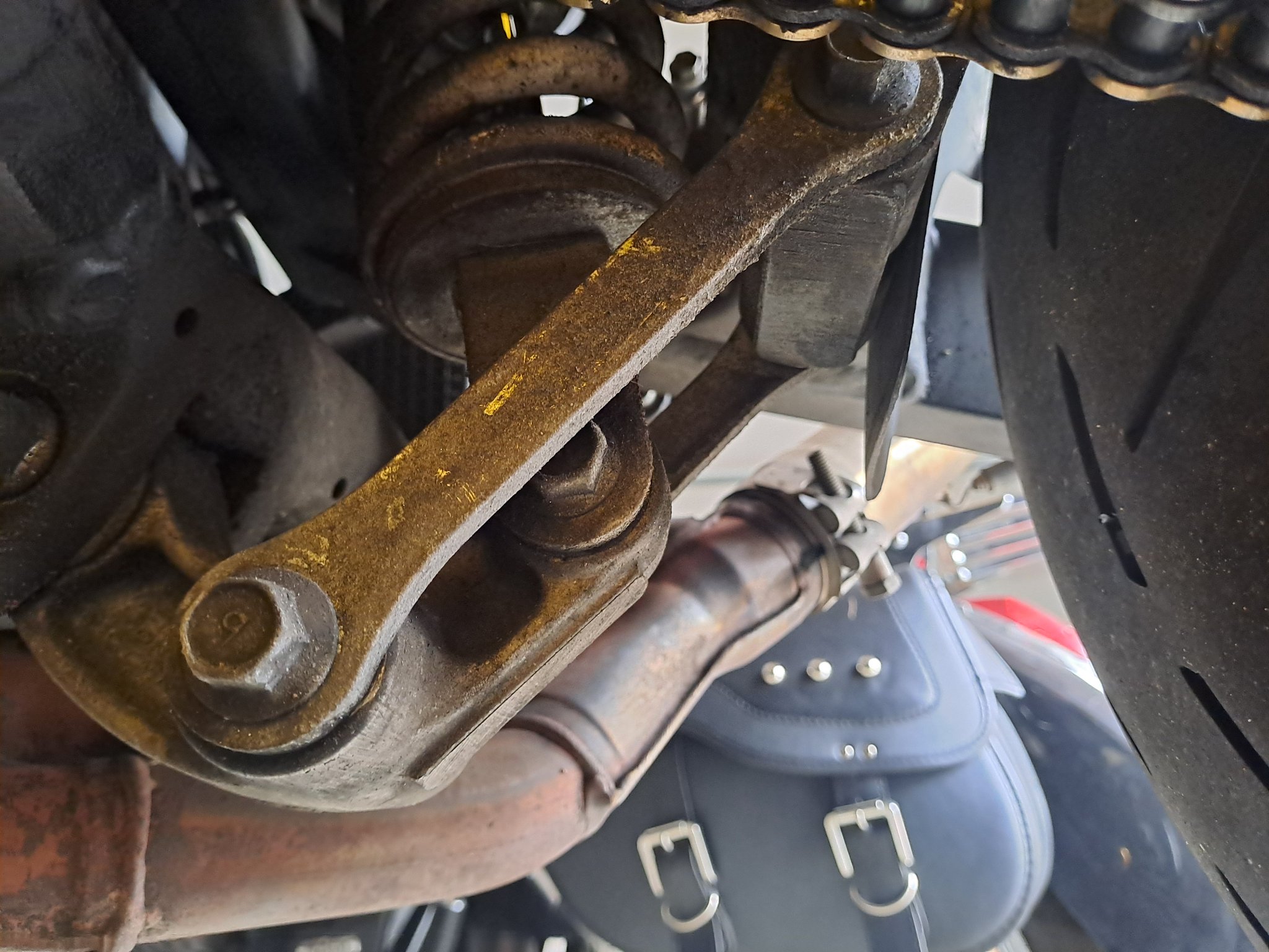

Je kürzer der Hebel, je höher das Heck.
Das geht ja auch aus deinem zweiten Bild hervor wenn man sich die Mechanik mal ganz in Ruhe betrachtet.

Höher gelegt ist die Kante auf keinen Fall, das Heck sieht nicht extrem hoch aus und wenn sie hochgelegt wäre dann müsste sie mehr zum Seitenständer gekippt sein. Der Sitz und der Tank stehen ja waagerecht und das auf dem Seitenständer. Siehe Bild meiner Knubbel bei 30mm Höherlegung.

Meine Kiste steh extrem schief schieht auf dem Bild nur nicht so aus
