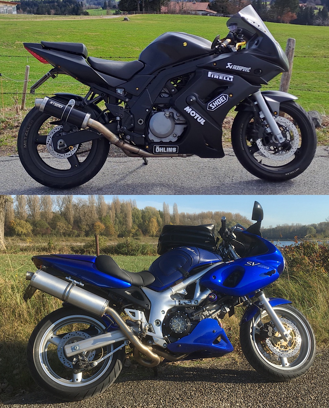

Höher gelegt ist die Kante auf keinen Fall, das Heck sieht nicht extrem hoch aus und wenn sie hochgelegt wäre dann müsste sie mehr zum Seitenständer gekippt sein. Der Sitz und der Tank stehen ja waagerecht und das auf dem Seitenständer. Siehe Bild meiner Knubbel bei 30mm Höherlegung.

Seitenständer: Vielleicht ist der vom Vorbesitzer schon verlängert worden, ansonsten stände die Fuhre auf dem Ständer stehend schon ordentlich schief wie auf Gerhards Bild ersichtlich.

Meine Kiste steh extrem schief schieht auf dem Bild nur nicht so aus
