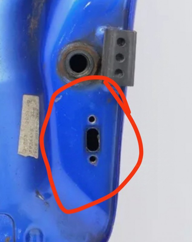

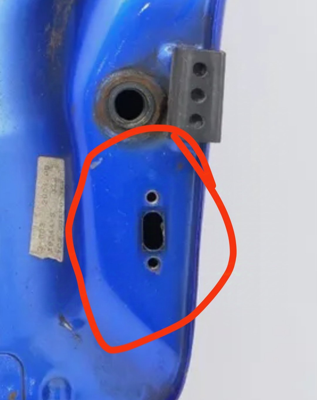

Hallo, der Hahn wird bei der Knubbel mit zwei M6 Schrauben am Tank befestigt. So ein System habe ich bei einem mechanischen Benzinhahn noch nicht gesehen. Edit: doch, meine selige VX800 hatte auch diese Befestigung, das war eine Kombination aus mechanisch und Unterdruck. Man könnte zwischen " Auf zu und Reserve" schalten und trotzdem machte der Unterdruck zu wenn nicht lief.

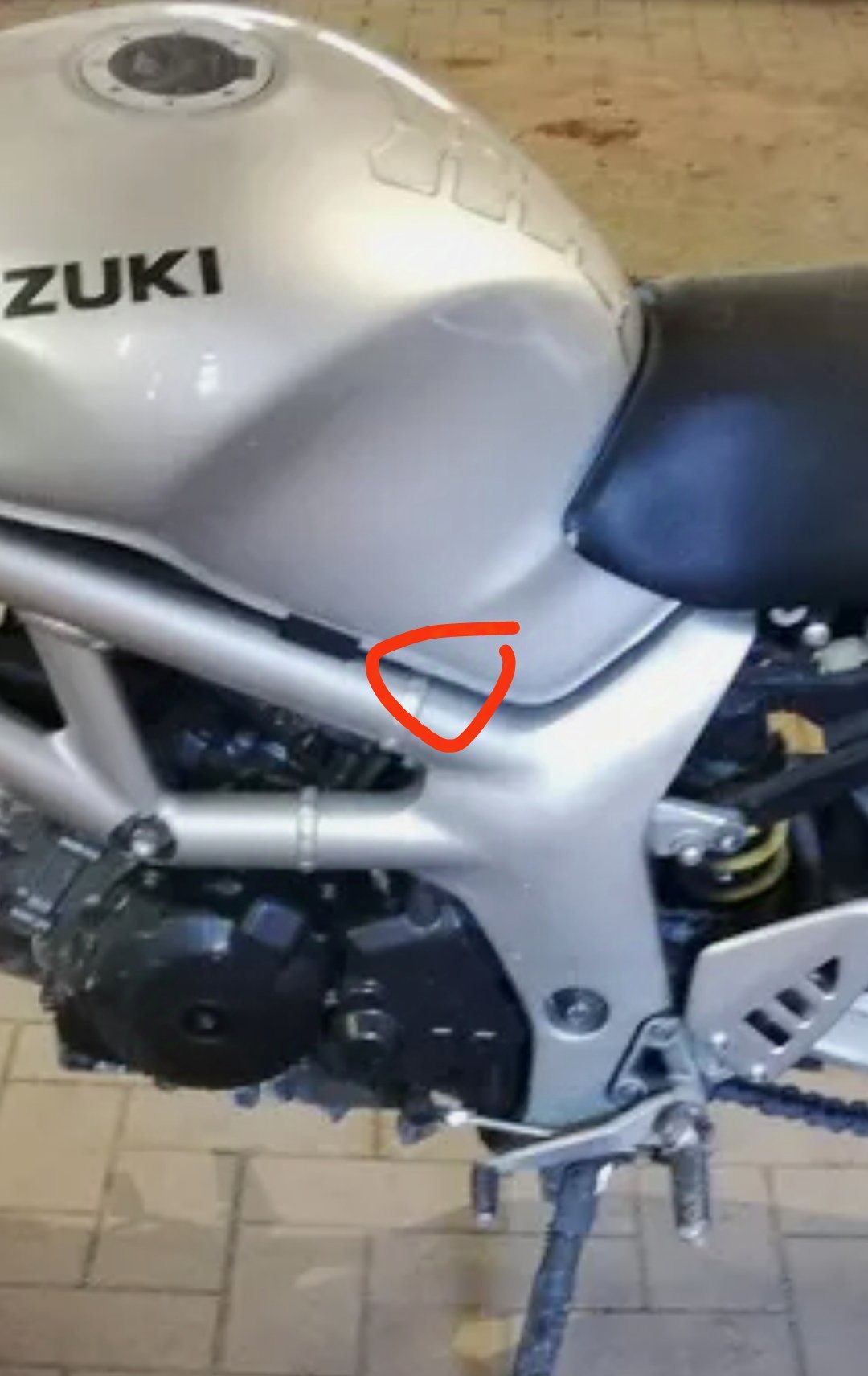

Problem wird auch sein das der Hahn an einer Stelle sitzt wo der Tank sehr nahe am Rahmen sitzt. Dort ist denke ich auch kein Platz um den "Hebel" oder das Stellrad raus zu führen.
Der im unten genannten Link würde wahrscheinlich (wenn der Bohrungsabstand) an den Tank passen, aber an den Hebel kommt dann keiner mehr dran.
Ich komme mit dem Unterdruck Hahn seit 120tkm gut zurecht...
So sieht die Befestigung aus

An der Stelle sind nur 1cm zwischen Rahmen und Tank

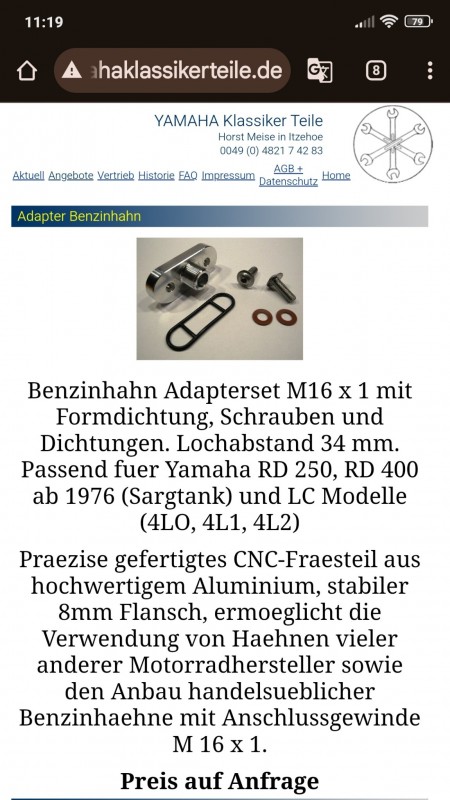

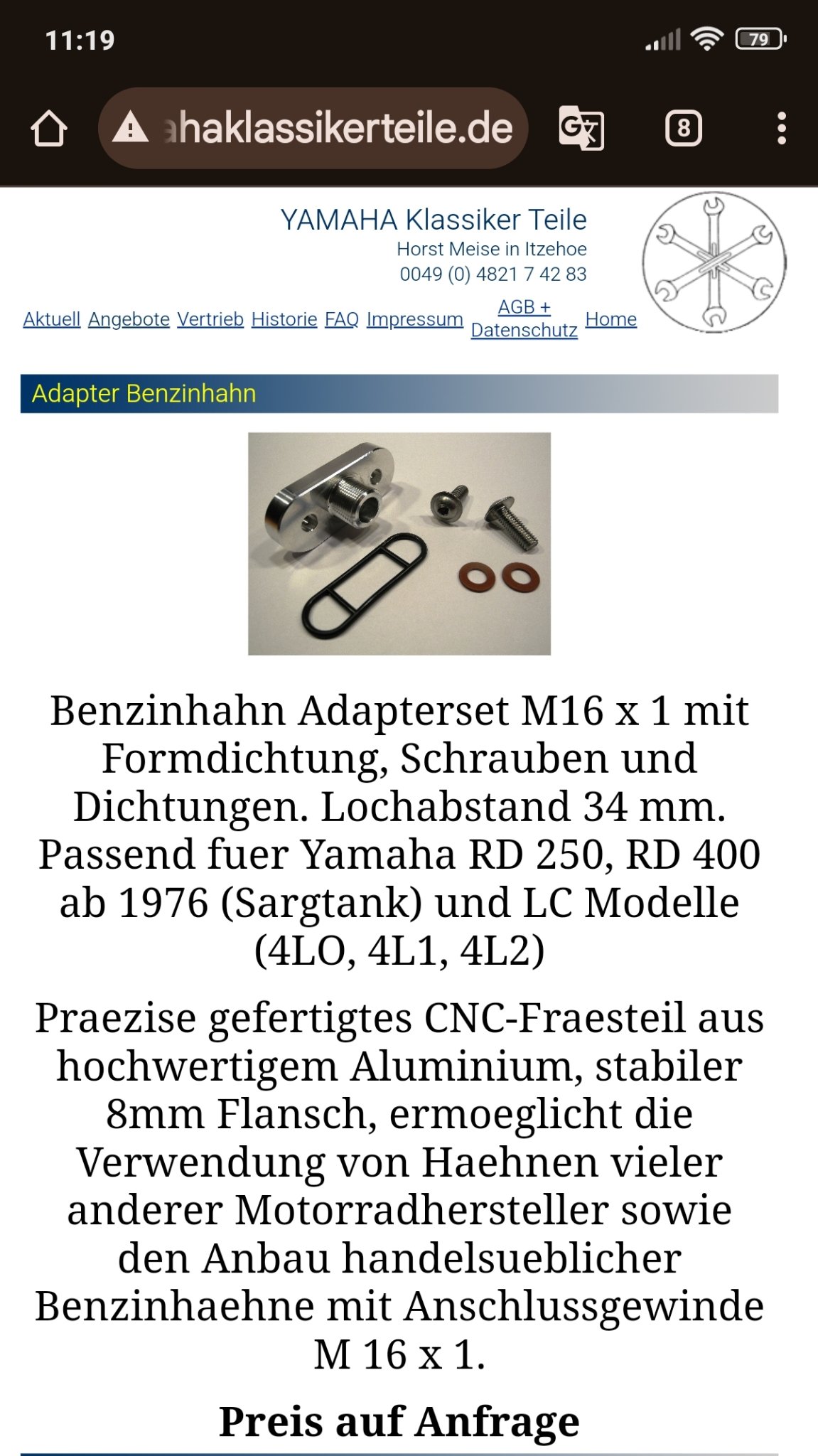

Mit meiner GSX 750 bin ich auch mal wegen einem defekten Unterdruck Benzinhahn liegen geblieben, ich hatte dann von "Yamaha Klassikteile" einen gefrästen Adapter genommen und einen Schraub baren Benzinhahn verbaut, hatten meist die alten Guzzi's , da gibt es dann nur auf oder zu.
