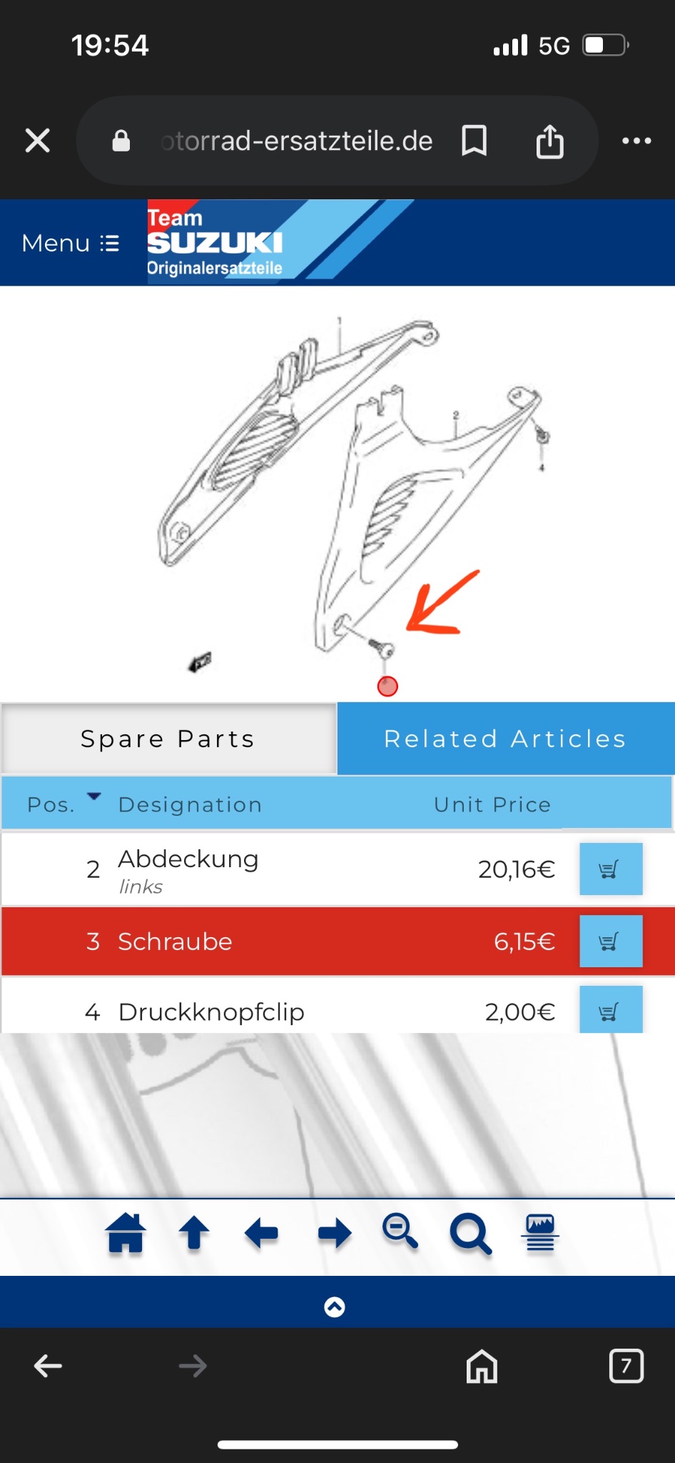

Einen wunderschönen guten Abend kann mir jemand die Schraubengröße sowie die Spreiznieten Größe für die „Rahmenverkleidung“ nennen? Der Vorbesitzer meiner SV650 bj 2001 fand die Verkleidung scheinbar nicht ansprechend und hat diese demontiert und die Schrauben nicht aufgehoben. Schade
Ich habe mal ein Screenshot von der offiziellen Suzuki Ersatzteile Website hinzugefügt, woraus man erkennen kann um welche Schraube es sich handelt!

Die Schrauben würde ich an deiner Stelle direkt bei SUZUKI kaufen, da das spezielle "Zier-"Schrauben sind. Die Clips gibt's günstig zum Bespiel bei "3...2...1...meins".

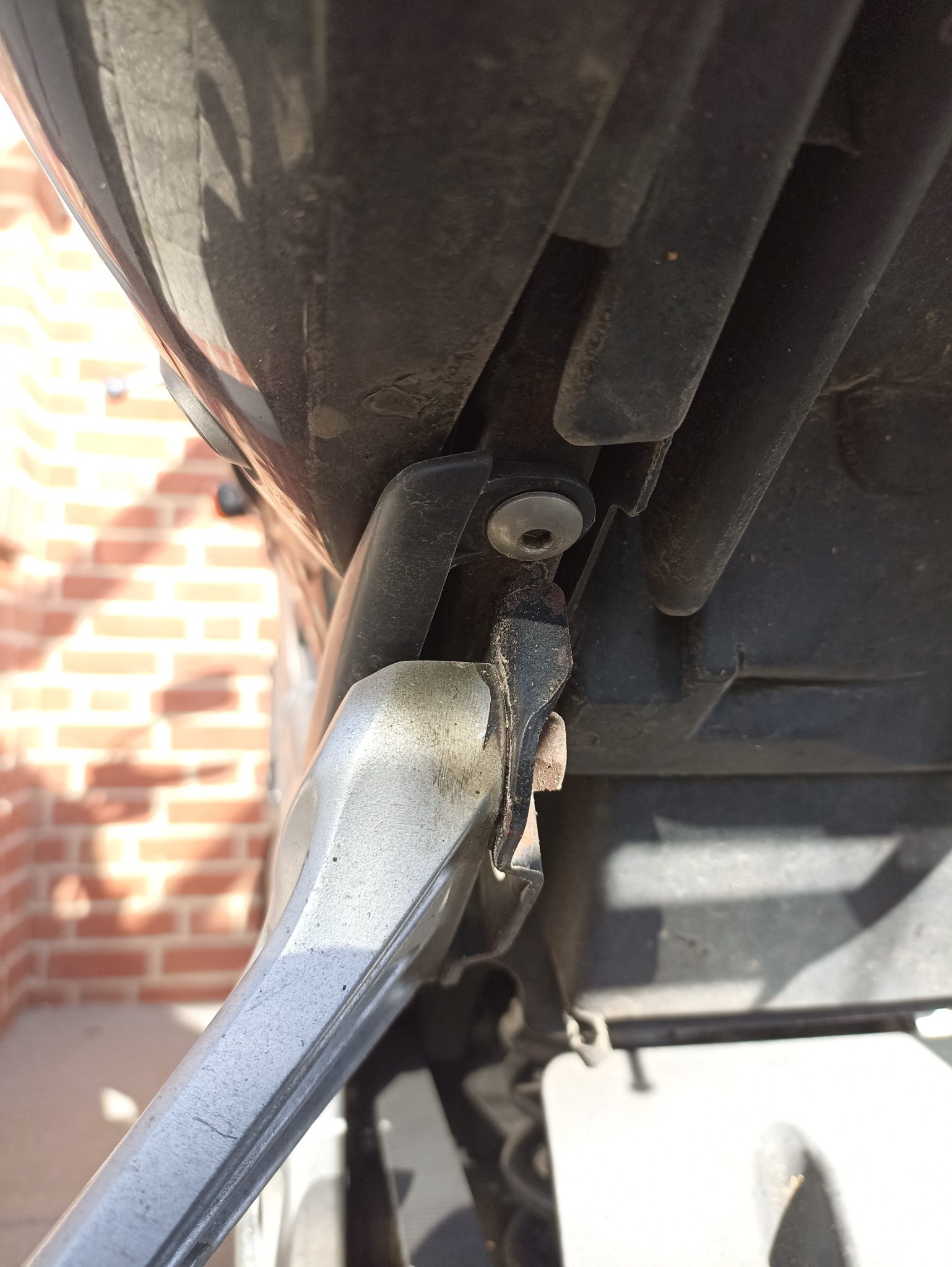

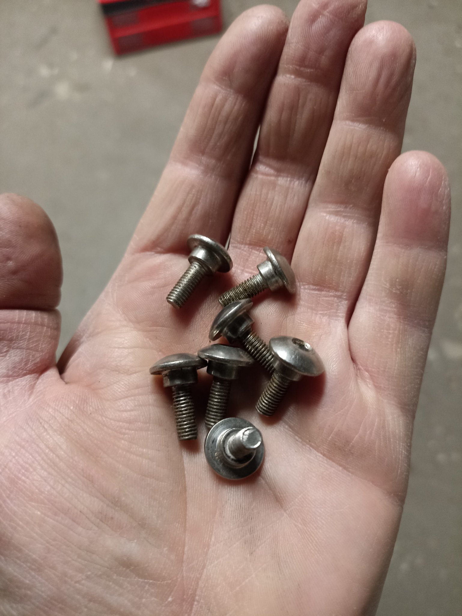

Hallo, die Schrauben haben M5. Aber wie mein Vorredner schon schrieb am besten bei Suzuki kaufen. Die Schrauben haben so einen Ansatz, deshalb kann man sie festziehen ohne das Plastik zu quetschen.
Die Preiznieten sind bei Suzuki recht teuer. Gibt's aber auch bei Mercedes zum Beispiel. Ich hab da mal 2 geholt, er wollte noch nicht mal Geld. Kosteten damals irgendwie 30ct. Er meinte die Zeit die er braucht die Rechnung zu schreiben wäre teurer.
Ich benutze die Schrauben die Seitlich drin sind auch für hinten. Dazu habe ich eine M5 Blindnietmutter in den Rahmen gezogen (braucht man ne Zange für) und das Loch im Kunststoff auf 9mm durchgebohrt. So schon 20 Jahre bewährt.
Bild kann ich morgen machen, wenn's interessiert.
Ach ja, die Spritniete braucht man nicht unbedingt, hält auch ohne, fuhren damals schon viele ohne rum.
So sehen die Schrauben aus

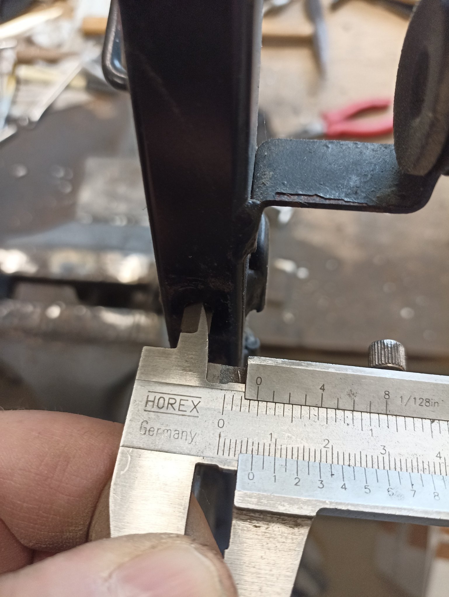

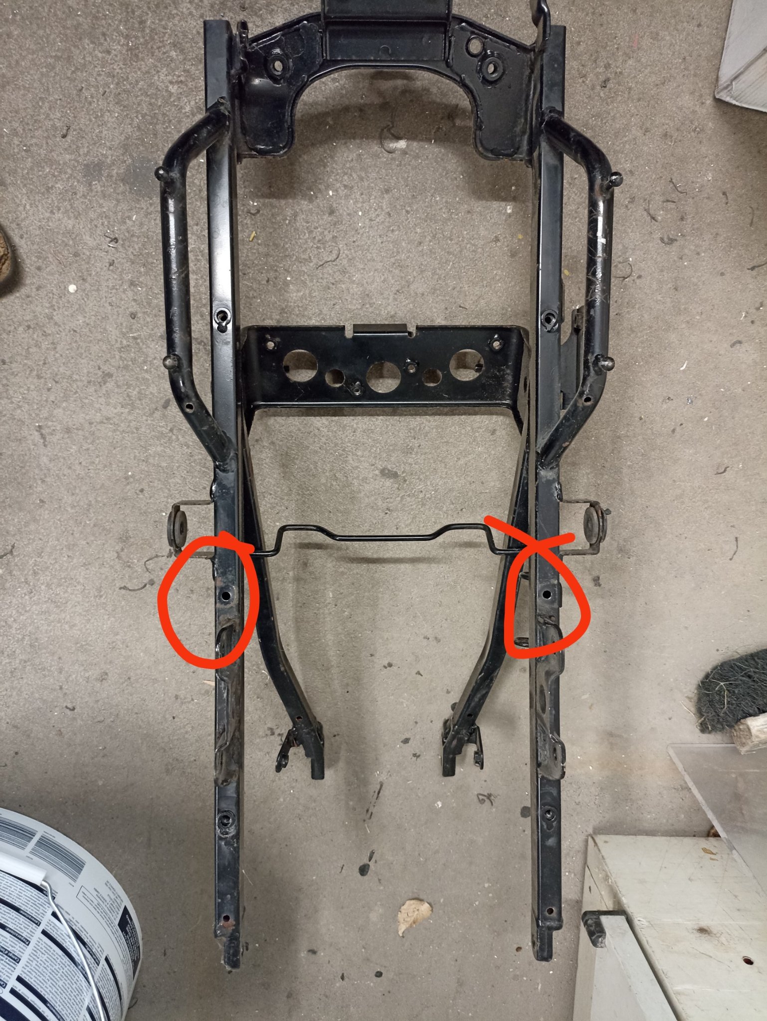

Gerade meinen Ersatz Rahmen gemessen, die Löcher haben 6mm

Die Luxus Lösung mit den Schrauben hinten und den Nietmuttern sieht so aus:
