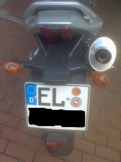

Moin!
Ich sachs einfach nochma weil ich noch keine Antwort bekommen habe.Ich hab n Leo High-Up.Doch wie auf dem Bild zu sehen ist passt das nicht mit dem Standart Blinker.Wie haben andere High-Up user das gemeistert frag ich mich.Also erzählt was ihr gemacht habt.Wollte nich unbedingt noch n ganz neuen Nummernschildhalter kaufen.Geht das mit anderen Blinkern oder komm ich da nich drumherum?Oder is n bisl selbstrumschraubern möglich?

vor allem haben die alle erstmal dieses hässliche plastik geraffel da hinten weg gemacht
spaß bei seite, würd dir empfehlen erstmal einen anderen Kennzeichenhalter dran zu baun und dann Miniblinker zu kaufen. Gibts etliche, musste mal bei Polo Louis etc. gucken welche dir da am besten gefallen

Will ja kein Salz in die Wunde streuen, aber die anderen haben recht!!! Vermute der originale Kennzeichenhalter ist das Teil, was bei 80 % der Leute hier als erstes wegfliegt.
Allerdings ist auch mit nem anderen Kennzeichenhalter und Miniblinkern nicht ganz einfach mit dem Leo High-Up!! Echte Millimeterarbeit!!!
Suche selber noch nach ner probaten Möglichkeit, denn ich fänds ganz gut, wenn man auch von hinten rechts erkennen könnte, wenn meine Freundin blinkt!!!

ich habe die blinker in die verkleidung eingebaut, so sieht man sie trotz dem Leo HighUp von der Seitet und von Hinten perfekt. Bilder hab ich noch keine, wenn aber das Wetter wird kommen sie.
es sieht ungefähr so wie in der anlage aus, einfach sind bei mir die blinker neben den rückleuchten und nicht unten an der HUV befestigt.
...und sind 24 cm von einander entfernt!?sebbyrides hat geschrieben: ich habe die blinker in die verkleidung eingebaut,...bei mir die blinker neben den rückleuchten und nicht unten an der HUV befestigt...
ich habe auch einen high up dran!sebbyrides hat geschrieben:Wie haben andere High-Up user das gemeistert frag ich mich.
Ich kann dir auch nur anraten das Heck umzubauen und Miniblinker zu montieren! Das Originalheck zerstört die ganze Ansicht des hochgelegten Endtopfes ohnehin! Die Blinker befinden sich dann knapp über dem Auspuff.

@Aldo: Nein, in der Schweiz müssen es 18 cm sein, und das haben sie auch nicht, aber blinker sind bei uns nicht obligatorisch...wir haben viele motorräder ohne blinker, z.B. KTM's oder sonstige supermotos...
Ich hab beim Leo die Schelle ganz zu Beginn des Endpots, deswegen reicht er bei mir bis übers heck hinaus, das würde nicht mal mit miniblinker reichen! Man sieht den rechten blinker von hinten gar nicht und von der Seite schlecht:

habe am Wochenende meine nagelneue EVO2 High-Up montiert und selbstverständlich das Plastik-Zeug hinten entfernt. Habe mir von Ebay einen Kennzeichenhalter und ein paar Miniblinker besorgt. Dachte das würde mit 'mal eben dranbauen' funktionieren -> Pustekuchen, die Blinker waren immer im Weg. Da ich in der Metallindustrie tätig bin, habe ich mir ein paar Edelstahlbleche schneiden lassen und damit die Blinker an eine halbwegs sichtbare Position montieren können.
