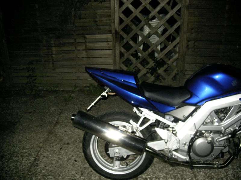

Also habe mir für meine 2004er SV die Soziusabdeckung direkt von Suzuki gekauft. Hat auch alles super geklappt, nur steht die Abdeckung bei mir total vom Heck ab, obwohl ich eigentlich alles richtig dran gebaut habe? Hat das problem vielleicht auch jemand gehabt oder hat jemand ne ahnung wie ich das wegkriege? Wäre sehr dankbar, sieht doch etwas komisch aus :(
Hier sieht man es denke ich ganz gut, ist zwar im dunkeln, müsste aber gehen

Ich finde das Bild nicht sehr aussagekräftig, was das "Abstehen" angeht. Seit Neuestem habe ich auch eine Suzuki-Abdeckung für meine K4 und das passt alles ganz wunderbar. :denk:

Stormeagle hat geschrieben:Also habe mir für meine 2004er SV die Soziusabdeckung direkt von Suzuki gekauft. Hat auch alles super geklappt, nur steht die Abdeckung bei mir total vom Heck ab, obwohl ich eigentlich alles richtig dran gebaut habe? :(
Löse die beiden Kreuzschlitzschrauben am Soziusschloss, nur etwas lockern nicht entfernen! Danach kannst du die Soziusverriegelung etwas Richtung Lenker drücken!
Dann sollte es etwas besser sein!

Kannst evtl. auch die beiden , hinteren Gummis kürzen. Kommt dann auch weiter runter :wink:

k3 und k4 haben ein leicht anderes heck. also bei den k3 wars nen ticken höher wie bei der k4. evtl liegts daran.

Hmm erstmal danke für eure tipps, werde das mal mit dem soziusschloss ausprobieren.

Kannst ja auch erstmal die Gummis raus nehmen. Wirst ja dann sehen ob sie tiefer kommt und besser passt.

Das Hatte ich auch noch vor ;) Bloß dann sitzt der Adapter natürlich direkt aufm Rahmen auf.

Meinte ja auch nur rausnehmen um zu schauen ob die Abdeckung dann vernünftig tiefer sitzt.Wenn ja , kannst Du ja anschließend evtl. so 5mm wegschneiden. Dann ist immernoch genug Gummi drauf um das klappern zu verhindern. :wink:

Toosty hat geschrieben:k3 und k4 haben ein leicht anderes heck. also bei den k3 wars nen ticken höher wie bei der k4. evtl liegts daran.
Das Heck ist das gleiche. Nur wurde ein dickeres Sitzpolster verbaut. Um die Sitzhöhe beizubehalten wurde das gesamte Heck am Heckrahmen :!: abgesenkt.
Das mit dem Schloß verschieben ist keine schlechte Idee. Ich persönlich habe noch den Bügel, in welchen die Abdeckung eingehakt wird, noch etwas nach unten gebogen. Dann passt das auch. :lol:
