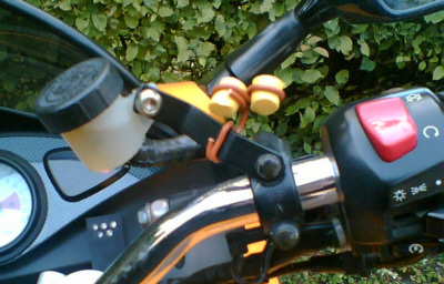

Wollte mal kurz meinen Mini-Bremsflüssigkeitsbehälter vorstellen.
Falls einer fragt: -der ist von Brembo, leider 8 € teuer.
Metallhalter muss man selber organisieren/ basteln.
Mini-Bremsflüssigkeitsbehälter an SV650-S mit SBK-Lenker Umbau

Den Ohrenstöpselhalter find ich toll :top:
Bremsflbeh. gibs schön klein&gebraucht fürn 1oiro beim ebay ; von Enduro´s zb.
gruss

>Behälter
Da tut es auch jener der SV1000 Kupplung. Preis unbekannt.
Nutzen eines kleinen Behälters erschließt sich mir nicht.
Imho siehts zudem noch Schei*e aus :roll:

Nutzen ?
Das ist Tuning in Vollendung ! :wink:
Und mit zuwenig Flüssigkeit oder ähnlichem hatte ich bisher keine Probleme.
Vielleicht ist der Harz & Sauerland auch nicht hoch genug um in Problembereich bei der Flüssigkeit zu kommen.

solidux hat geschrieben:Nutzen ?
Vor allem die modifizierte Wäscheklammer :fun3:

Da find ich die Pumpe von meinem Kumpel noch dezenter! Bandit 15€ beim Online Versteigerungshaus...
Besser als so ein Urinprobebehälter... Meine Meinung!

Sieht aus wie "LSL" Tourenstummel "Match" glaub ich ?

Mit den integrierten Behältern gibts Probleme, wenn man sie etwas schief montiert (bei mir am LSL Streetbar so der Fall). Es ist erstens schwierig, den Pott richtig voll zu machen, und zweitens können Luftblasen, die unter der Membran sitzen (was sich kaum vermeiden lässt, oder?) so unter ungünstigen Bedingungen in den Kolben kommen. Führt bei mir manchmal zu einem vermatschten Druckpunkt.

svbomber hat geschrieben:Imho siehts zudem noch Schei*e aus :roll:
Dito
solidux hat geschrieben:Und mit zuwenig Flüssigkeit oder ähnlichem hatte ich bisher keine Probleme.
Ich habe bis jetzt auch noch nie den Dreipunkgurt im Auto gebraucht. Bedeutet aber noch lange nicht, dass ich mich mit nen Gummiband umschnallen würde, weils cooler aussieht.
Ich habe da noch einen Vorschlag, baue einfach mal einen Bremssattel am Vorderrad ab. Sieht bestimmt auch gut aus und spart einiges an Gewicht.

lelebebbel hat geschrieben:Ich hätte lieber so ne Urindose
Mit vermatschten Druckpunkten hatte ich noch nie ein Problem, hatte noch nie ein Mopped mit anderen Behältern...
Die Pumpe der DL-Reihe und der neueren Bandit sind nicht mehr schräg, d.h. schau nach so einer Pumpe und dann klappt das auch mit der Streetbar! Oder die der neueren Hondas!
Ist irgendein LSL-Tourenstummel, stimmt! Wenns genauer sein soll muß ich ihn mal anrufen/mailen...
