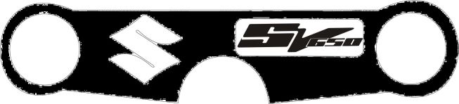

Hi Leutz,
Hat von euch jemand die Maße bzw ein Foto von der oberen Gabelbrücke? Oder von Gabelbrückendekor?
Thx Tom

tom2411
Beitrag von tom2411 » 12.11.2006 14:02
Das wäre nicht schlecht, oder kannst du mir ein Foto machen, aber wenn möglich gerade draufhalten :-)
Ergebnis wird hier auch gepostet
edit:
hier so wie ichs mir ungefähr vorstelle:
Die Logos sind schon Vektorisiert, fehlt eben nur noch die Gabelbrücke als Hintergrund.. das Teilauf dem Bild ist Pi mal Daume gezeichnet.

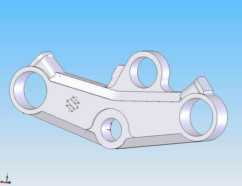

ich nehm das ding runter ...
mess es im egschäft mit nem optischen messsystem aus und den rest ergänz ich per meßschieber zuhaus ...
das ganze kommt dann ins solid
3d model und dann als prog auf maschine so hab ich es mir mal vorgestellt ...
na das model kann ich ja mal als iges zu verfügung stellen ...
ma gucken ... nächste woche hab ich spät also wird das vermessen kein problem darstellen und übers woende bau ichs aus ...
und naja das ding ist nun auch nicht so aufwendig :) das mans unbedingt das ich das über ne 3d messmaschine ausmessen muss :)
Hexogen
Beitrag von Hexogen » 18.11.2006 16:50
hier mal die ersten bilder von der Gabelbrücke ....
nicht das hier einer denkt ich labber nur ;) ;( Feuer
hab sie eben ausgebaut und wird dann am montag ausgemessen ....
3d model folgt dann in ein paar tagen sobald ich zeit hab ...
Hexogen
Beitrag von Hexogen » 21.11.2006 11:49
So nun mal der zwischenstand
hab die eine seite soweit fertig ...
rückseite in vorbereitung
greez
hexo

Beitrag von Gutso » 21.11.2006 12:58
@ Hexogen
Was hast du denn so großartiges vor, dass du extra ein 3D-Modell mit NX anfertigen musst? Es reicht normalerweise auch eine 2D-Draufsicht, um etwas in die Oberfläche zu gravieren. Die z-Koordinate setz man dann auf max. 1mm und gut ist. Tiefes Fräsen sowie scharfe Kanten sollte man aber eher vermeiden, weil dadurch die Stabilität der Gabelbrücke erheblich beeinträchtigt werden kann. Bin der Meinung, dass ein Aufkleber eher die bessere Lösung ist, zumindest was den Aufwand und die Kosten betrifft.
